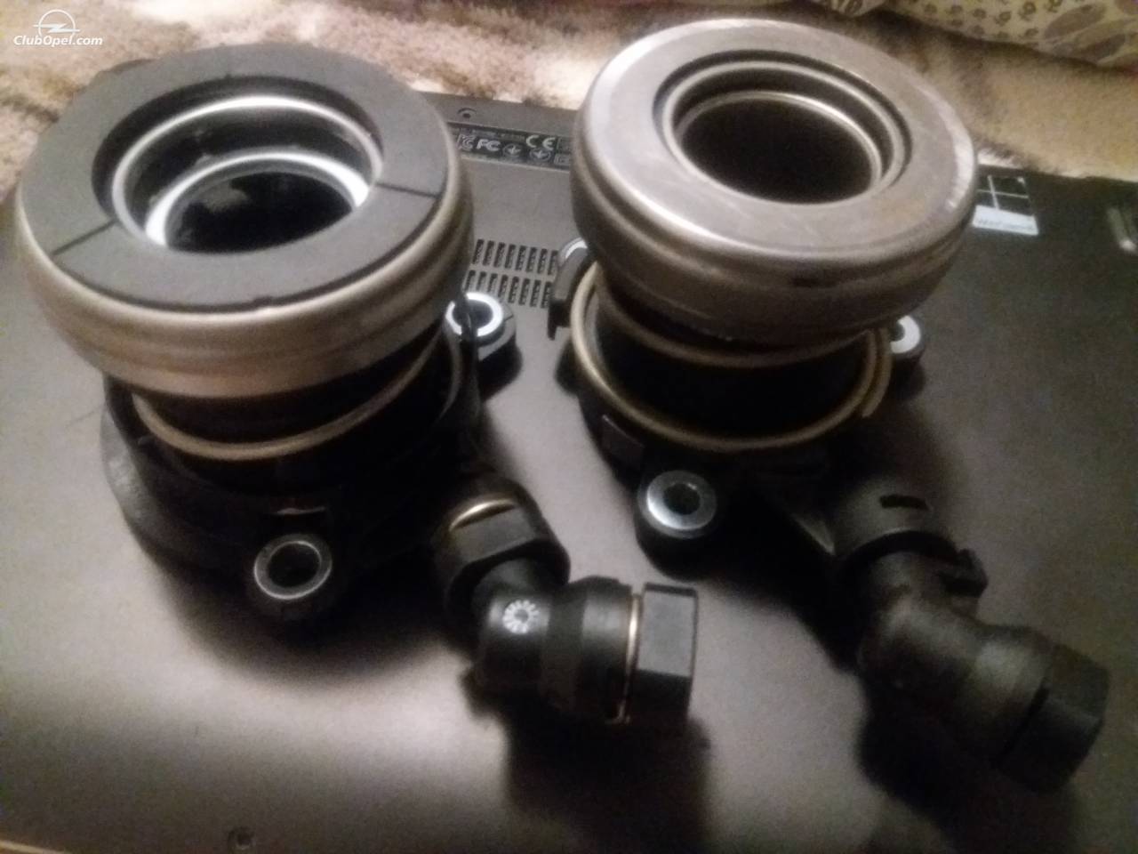

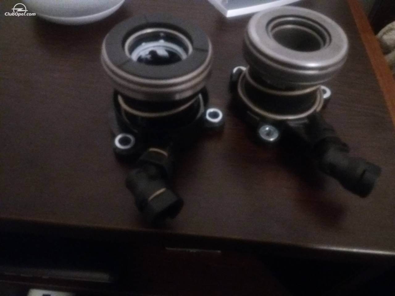

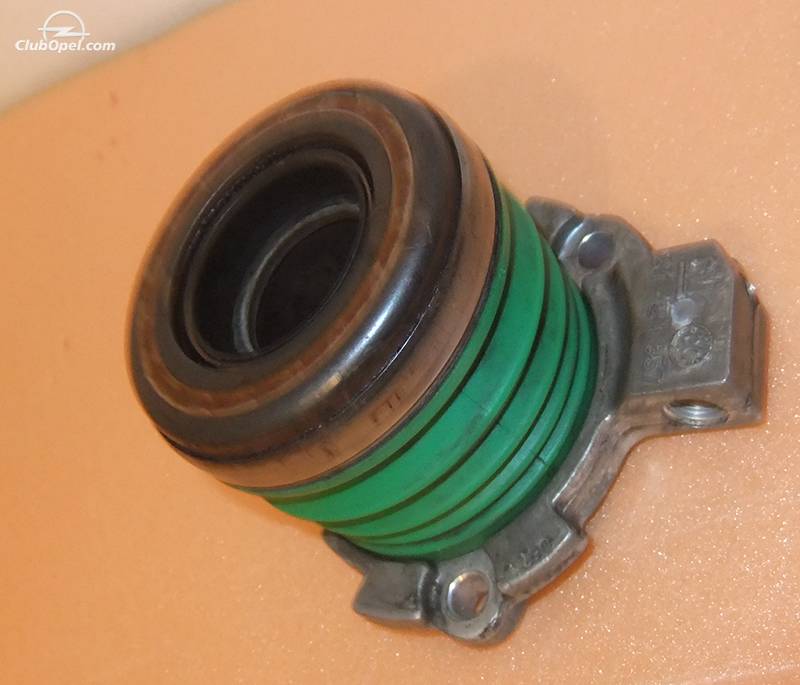

Din cei 15k eu am condus ~12k, in rest a condus alcineva. Partea de rulment se rotea usor, cum era normal insa curgea lichidul de frana si cand nu era apasat ambreiajul.
Cu vechiul ambreiaj am mers din 2014 de cand am luat masina peste 50k si l-am schimbat ca era tocit discul, rulmentul functiona perfect.
Greseala de instalare este exclus, suruburile erau stranse, nu cred ca se putea monta gresit.
Rulmentul care are plastic pe partea care vine pe cutie este fabricat in 2017 in China, cel de al doilea in 2013 dar nu scrie tara de fabricatie.
Ce recomandati?
Ce recomandati?

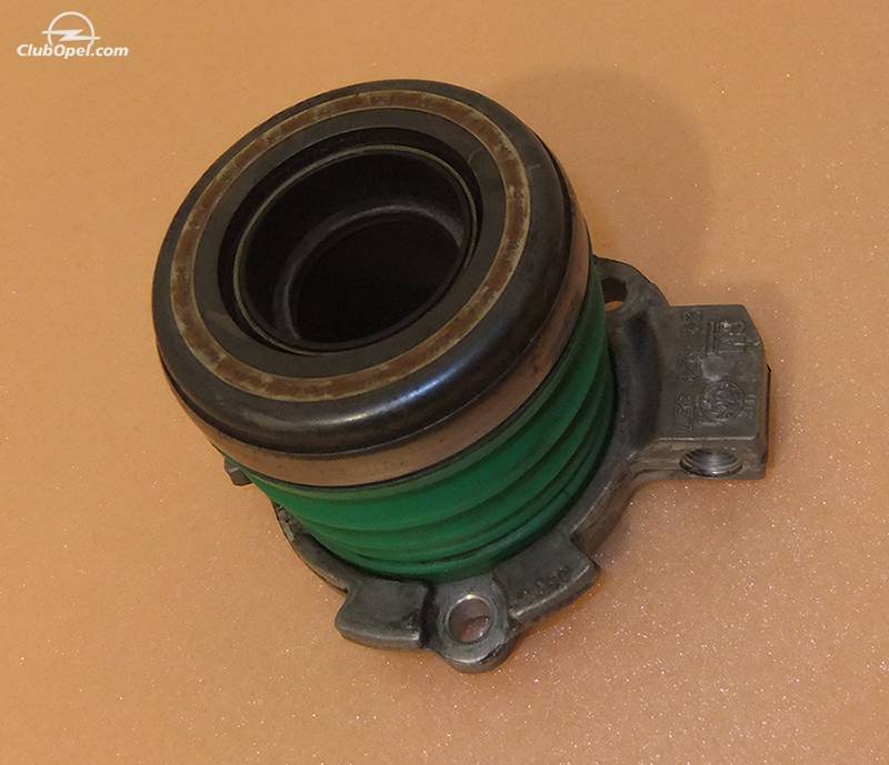

La a mea cu cutie F17

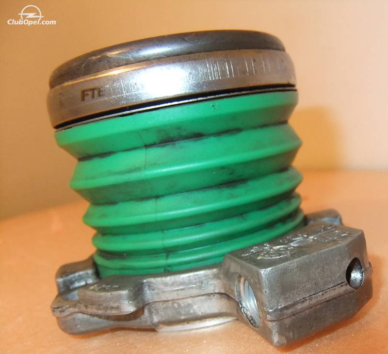

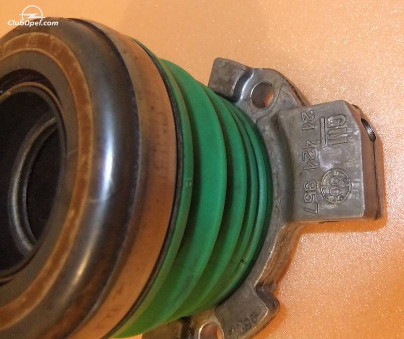

Cel de pe masina original era FTE (scrie pe lateralul capul care vine pe placa de presiune) , si codul GM 24424957 de piesa scris pe ea.
Pe F17 la Z16SE apar doua coduri 90523765 , 24424957 pe aceiasi piesa.
https://opel.7zap.com/en/car/t98/e/5/39-1/#5
https://opel.7zap.com/en/car/t98/e/5/42-1/#22
FTE ZA3103B2 din ce vad pe net.
SACHS 3182 998 803 - acesta l-au pus la mine.

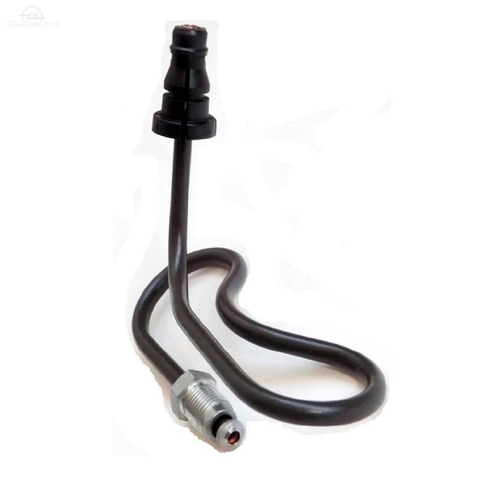

Ca sfat schimba si conducta de presiune de la el cod piesa 90523767 eu am desfacut inca odata pentru ea.
cel original.
Restrictiile producatorului: FAG [apare si pe cel original]
Cel doua de sus de care spui, chiar daca apar dupa cod piesa nu seamana cu cel de pe masina.
Compara si vezi, eu zic ca nu seamana cu cel original de pe masina.

cel original.

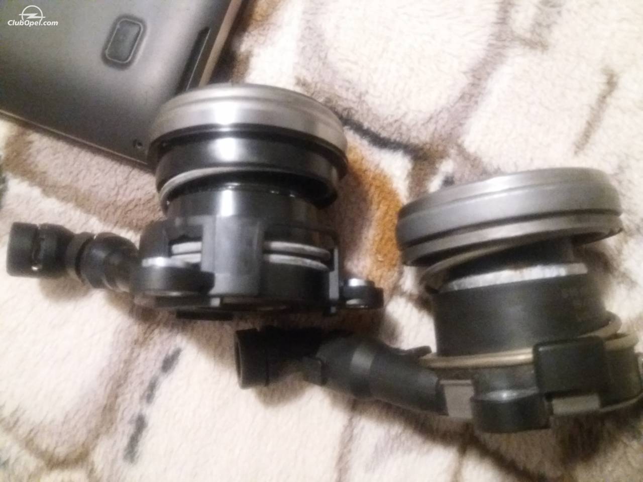

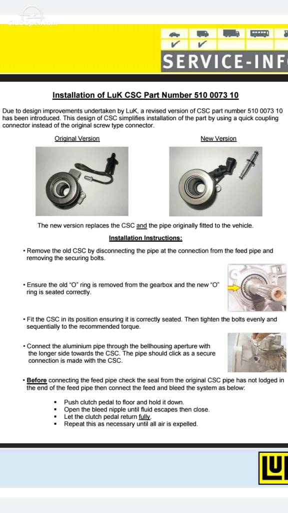

Deja le am cumparate pe cele 2, maine o sa montez unul din ele. Nu se mai foloseste conducta la tipul acesta de rulment, are un mic adaptor de 10cm, sper sa se potriveasca.
Acum un an nici nu a vrut mecanicul sa incerce sa il monteze spunand ca nu este compatibil.
Intre timp am pierdut acel adaptor, acum am mai cumparat unul cu acelasi cod si cand pica si acesta ii folosesc adaptorul.
Avantajul folosirii acelui adaptor in locul conductei este ca aerisirea se realizeaza mai usor fiind traseul mai scurt.
Aceasta e doar teoria, maine o sa fie practica
