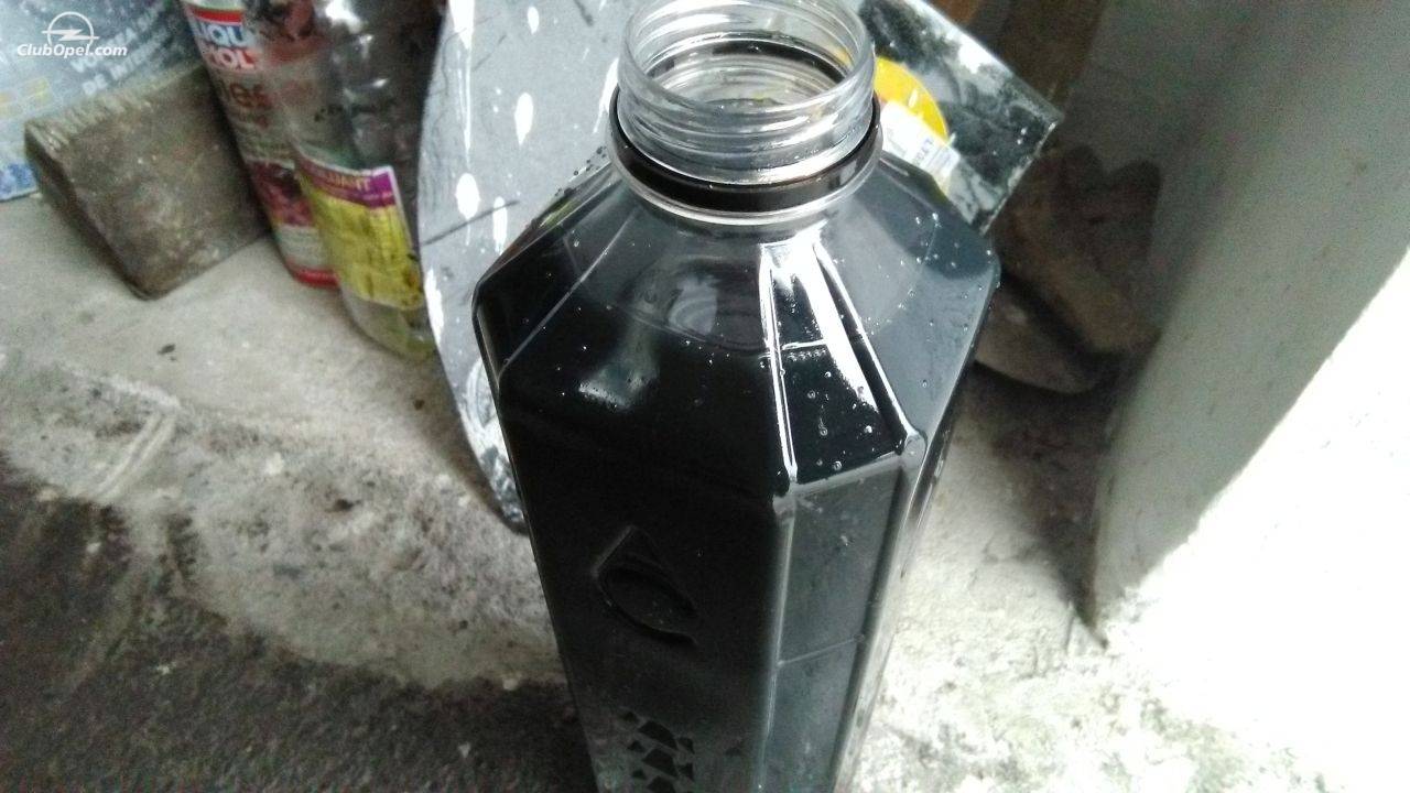

Buna ziua colegi,
Am o problema mai ciudata la un Vectra C 2.2 DTI, am fost chemat de cineva sa il ajut ca nu ii mai pornea masina.
Primul lucru care l-am observat a fost ca motorima este foarte neagra, arata ca si uleiul de motor, asa vine din rezervor (am scos cu furtunul)
Am vazut ca avea si ulei lipsa din motor iar intrebarea ar fi daca exista posibilitatea ca la acest motor sa ajunga cumva uleiul din motor in motorina.
Din cate stiu eu nu are legatura instalatia de alimentare cu cea de ungere dar poate gresesc.
Imi poate confirma cineva acest lucru?
Multumesc.

Salut , da se poate ori pe la injectoare ori pe la pompa de înaltã (pompa tandem). Cauta pe google si o sa gãsești mai multe detalii.

Salut, am scos ieri toata motorina din rezervor, am curatat instalatia cu motorina buna (inclusiv pompa de injectie), am bagat motorina in rezervor si am facut un drum.
Din pacate motorina ii din nou neagra si uleiul sub minim deci clar ca ajunge ulei in motorina (dar ajunge mult) probabil pe la o-ringurile de la injectoare ca pe la pompa nu cred ca ar putea ajunge.
O sa verific si revin cu concluzia.

Oringuri injectoare.
De-asta si porneste greu. Se dezamorseaza.
