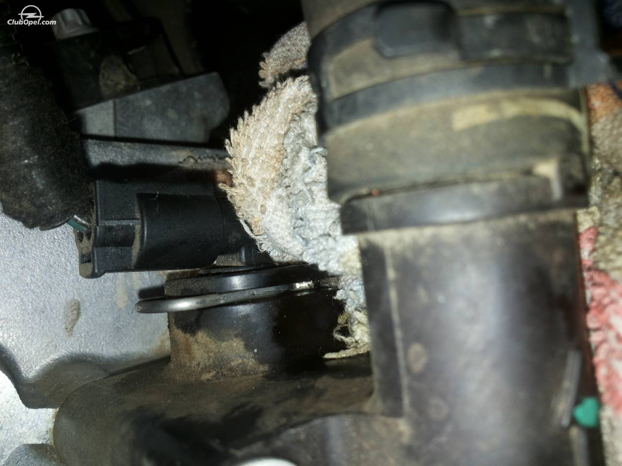

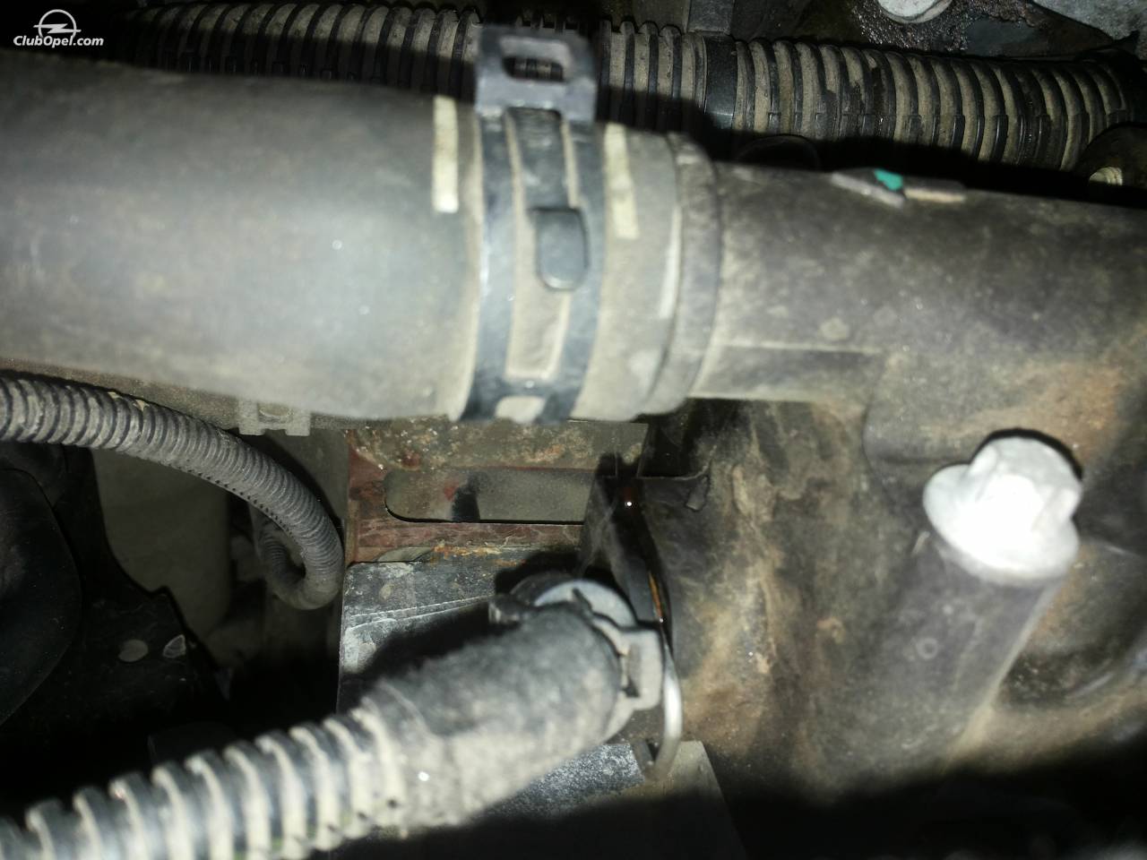

Aduc in discutie un subiect despre care nu am gasit nimic prin forum. De cateva zile gasesc apa/antigel pe cutia de viteza, in zona termostatului. Nu stiam pe unde curge pana azi cand am descoperit sursa: curge prin partea de jos a mufei (sonda?) de pe termostat. Nu pot sa-mi dau seama de ce si cum...A mai patit cineva asa ceva?

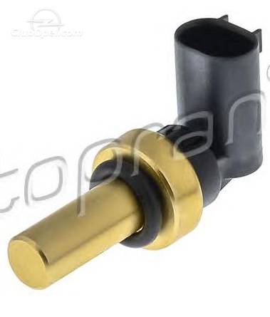

Ceva asemãnãtor este și la unele motoare VW...acel senzor/sondã presupun cã etanșeazã în scaun/locaș cu un O-ring(sau o garniturã tip șaibã), deci schimbarea lui ar trebui sã rezolve problema...schimbarea lui, dacã e cum bãnuiesc eu, ar trebui sã fie simplã: se scoate mufa/conectorul de pe senzor/sondã, se trage siguranța care îl ține în poziție, se scoate senzorul/sonda, se astupã gaura cu o cârpã (ptr a limita pe cât posibil scurgerea de lichid de rãcire), se înlocuiește O-ring-ul(sau garnitura) se remonteazã în ordine inversã, se completeazã cu lichid de rãcire...
