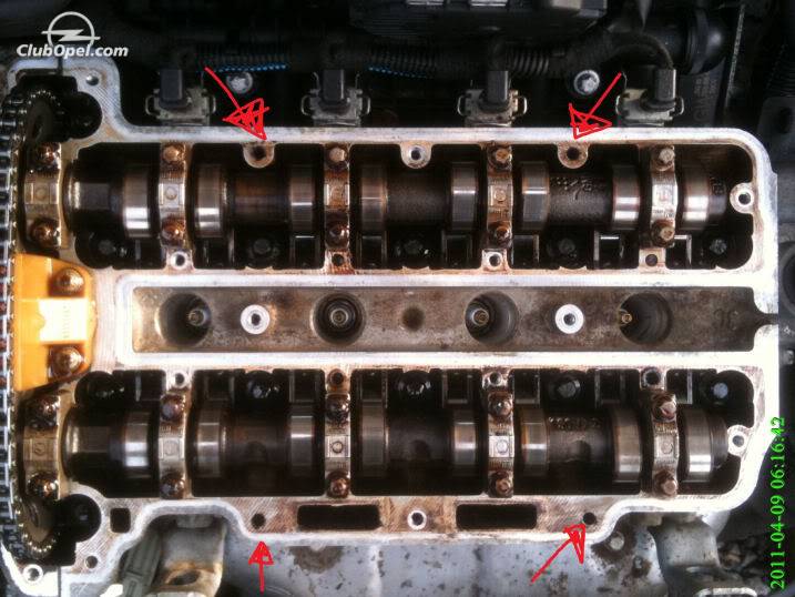

Am si eu o mica nedumerire referitor la sistemul de ungere din partea superioara a chiuloasei.
Cand am desfacut capacul culbutori pentru a regla distributia(deoarece a fost pusa decalat cu 5 grade aprox pe evacuare)am constatat ca sunt 4 gauri precum in poza atasata care sunt öpturate cu depuneri.
Vreau sa stiu daca acestea trebuie sa fie curate sau daca ar circula ulei prin ele.
In prima poza sunt indicate acele gauri.
Cea de a 2 a poza este cea a motorului meu.
Multumesc pentru informatii.

Acelea ar trebui sa fie gauri filetate, destinate fixarii capacului.......
Nu au treaba cu sistemul de ungere.

- Cand am desfacut capacul am incercat sa curat cat am putut acele gaurele bineinteles.Ma gandeam sa nu aiba traseu in jos si acela sa fie obturat si el.
- Gaurile filetate sunt dispuse pe langa ele se vede mai clar in poza 1.Din ce am observat cand am curatat nu au filet.

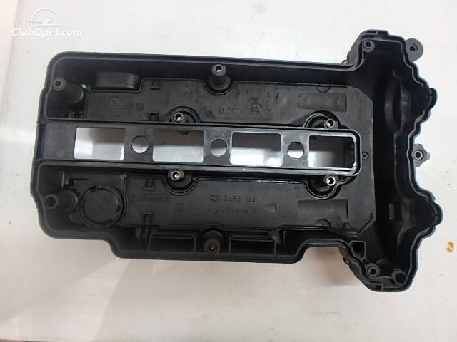

Ar fi posibil ca acesta parte a chiuloasei sa fie folosita si pe alte motoare, iar acele gauri sa se modifice in functie de prinderea capacului.Am observat ca in dreptul bujiei 2 si 4 de la stanga la dreapta(poza 2) ca mai sunt inca 4 gaurele la fel,si se pare ca sunt aliniate cu cele filetate.

Da este adevarat ca sunt gauri care in functie de capacul culbutorilor si de motor se pot fileta.

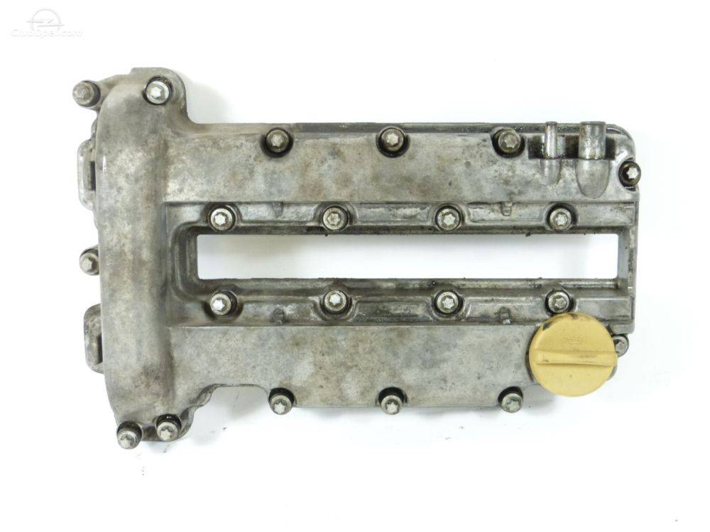

In urma unor cautari mai amanuntite am vazut un capac de Z12XE care ar folosi toate gaurile de prindere.(filetate si nefiletate)
Deci as putea sa inchid aceasta discutie prin concluzionarea situatiei.
Atasez poza model capac culbutori cu toate prinderile Z12XE si capacul pentru Z14XEP
