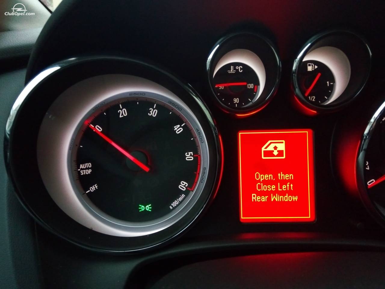

Salut!Am schimbat acumulatorul de pe masina si lasat geamul deschis la sofer pentru a nu risca sa se blocheze usile masini.Dupa montajul noului acumulator mi-a aparut o eroare in bord gen:Open,then Close Driver Window ; Open,then close left rear window.Precizez ca la sfatul unui coleg am inchis geamurile,usile desfacut bornele la baterie si asteptat circa 30 minute,dupa care am reconectat,iar eroarea din bord a aparut din nou.Daca cineva a intampinat aceasta problema sau are vreo solutie,va rog sa ma sfatuiasca ce pot face.Multumesc!

Geamul se mai deschide automat ? Sau trebuie sa ti pe buton pana coboarã de tot.

Nu este eroare, se recalibreaza cursele geamurilor. Deschide si apoi inchide geamul sofer, apoi pasager, stanga spate si dreapta spate. Pe rand, cand apare mesajul pe ecran.Si tine apasat inca o secunda dupa ce s-a deschis sau inchis complet.

Subscriu cele spuse de enervantul,deschide si închide geamurile pe rînd, exact cum apare pe mesajul de pe ecran.

Va multumesc pentru sfaturile utile si am rezolvat problema cu indicatiile dvs.Multumesc Enervantul.
