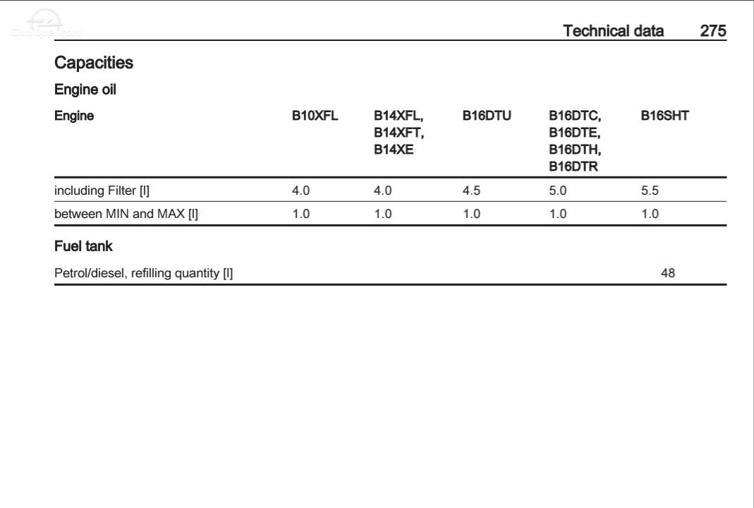

O intrebare pentru cei cu motoare 1,4XFT (150cp) : la revizie, ce cantitate de ulei de motor s-a folosit ? ... la mine , la ambele revizii, s-au pus 4 litri , cu tot cu filtru de ulei ...in carte scrie 4, 5 litri ... pe joja, chiar daca s-au folosit 4 litri, nivelul e cel optim !

Salut, ai aici raspunsul:

Multumesc ! Asta inseamna sa citesti instructiunile doar in format electronic ( https://www.opel.ro/content/.../Astra_K_MY16.pdf pag.271 )...m-am uitat in manualul printat- pag.295, pe care l-am primit odata cu livrarea masinii , si asa este ... 4 litri !

Completezi sa fie intre semne pe joja.
Si data vitoare vei stii cat trebuie.
Te iei dupa joja nu dupa carte.
