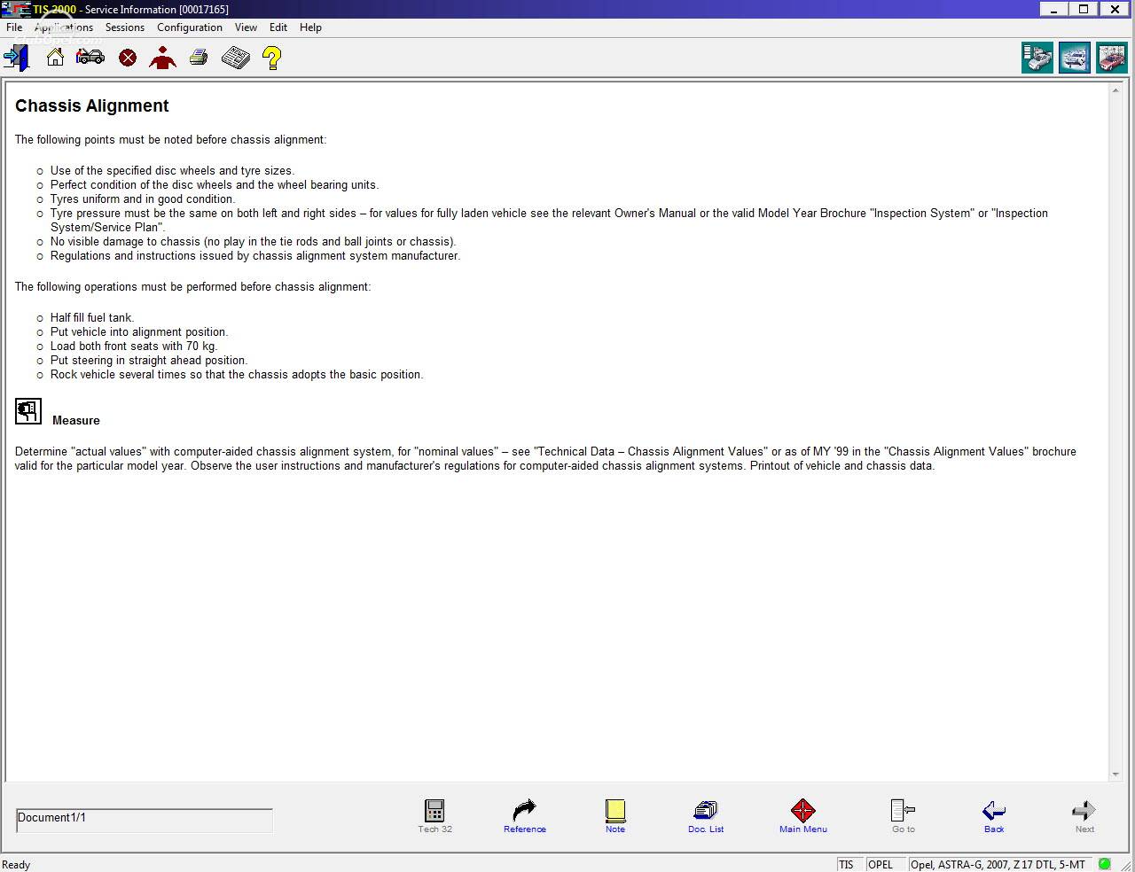

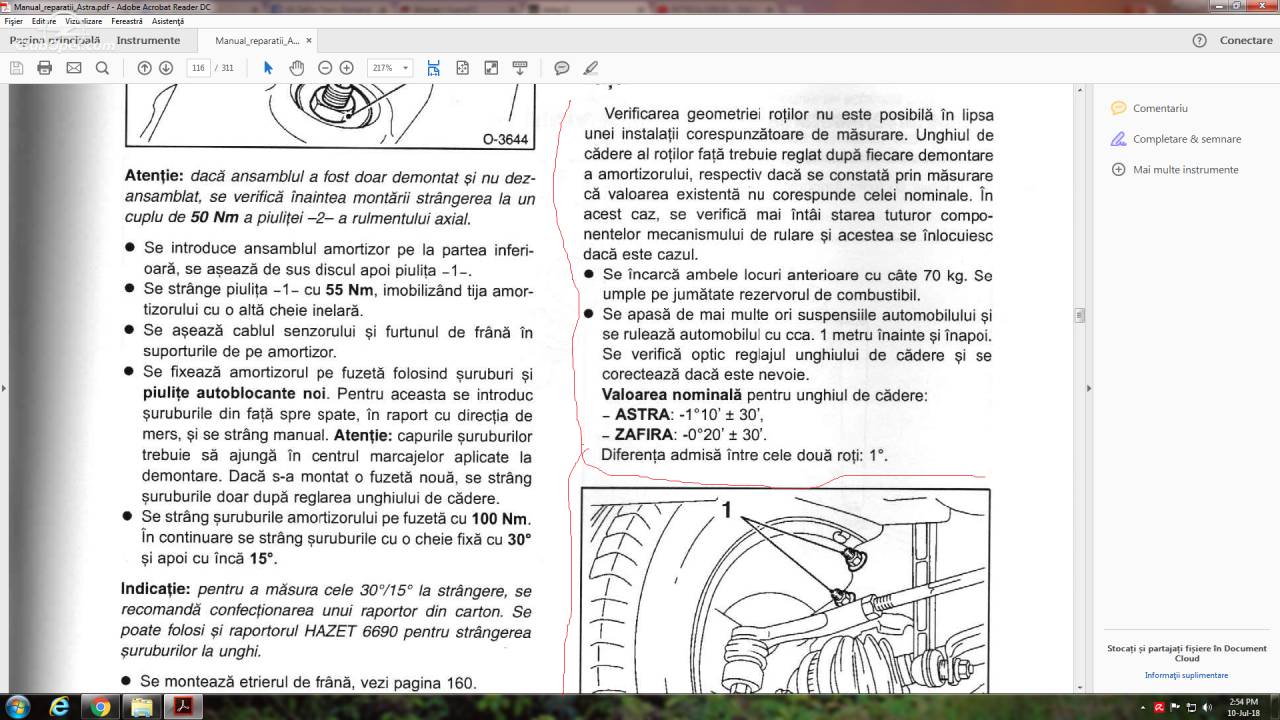

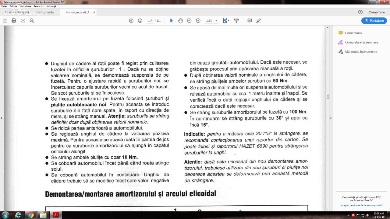

Ia vezi si ce spune cartea 😃
Si pun pariu ca nimeni nu a pus greutatile in masina 😃
  • Mesaje scrise: 7,409
Observație absolut corectã...nu s-a obosit nimeni cu detalii de-astea...cu urmãtoarea subliniere: unghiul de cãdere(în acest caz) se poate regla și trebuie reglat!

Unghiul de cadere se face din cele 2 suruburi in care este prins de fuzeta, daca unui mecanic ii este lene sau poate chiar nu stie, atunci o sa spuna ca nu se poate face 😃 Cand am facut geopmetria, mecanicul respectiv a spus simplu ca nu se poate, a chemat si mecanicul sef sa ma convinga ca la Zafira nu se poate face unghiul de cadere, atunci am intrat cu el in canal si am desfacut cu mana mea cele 2 suruburi, surprizaaaaaaa, pe aparat deja erau alte date 😃 Am miscat de amortizor si l-am pus pe pozitia corecta, si mi-a iesit geometria cum spune la carte 😃 Nici ei nu au avut greutati dar am pus 2 roti de X5 ( erau grele dar nu aveau 70 kg) si asa am facut unghiul la masina. Daca vrei se poate, daca ei nu au chef asta nu inseamna ca nu se poate 😃
QED.

"Mda , acele douã suruburi nu sunt pt reglaj sunt doar pt prindere" Daca citeai cele cateva fraze care sunt scrise in carte nu mai spuneai prostia asta,
Si asta e ultimul raspuns pe care ti-l dau ca vad ca esti incapatanat 😃

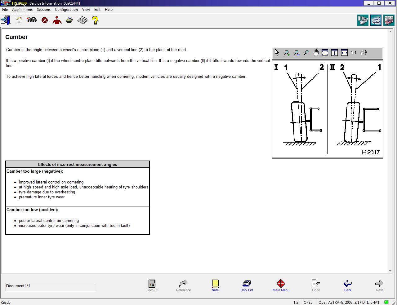

Pai unghiul de cadere din cate am vazut apare pe monitor.
Data viitoare dupa ce regleaza tot, faci o poza la monitor. - sa vezi ca apare cam tot pe el.
Si inainte sa se apuce de reglaj ei mai verifica la ea jocuri in bucsi etc. - nu se face doar reglarea geometriei.

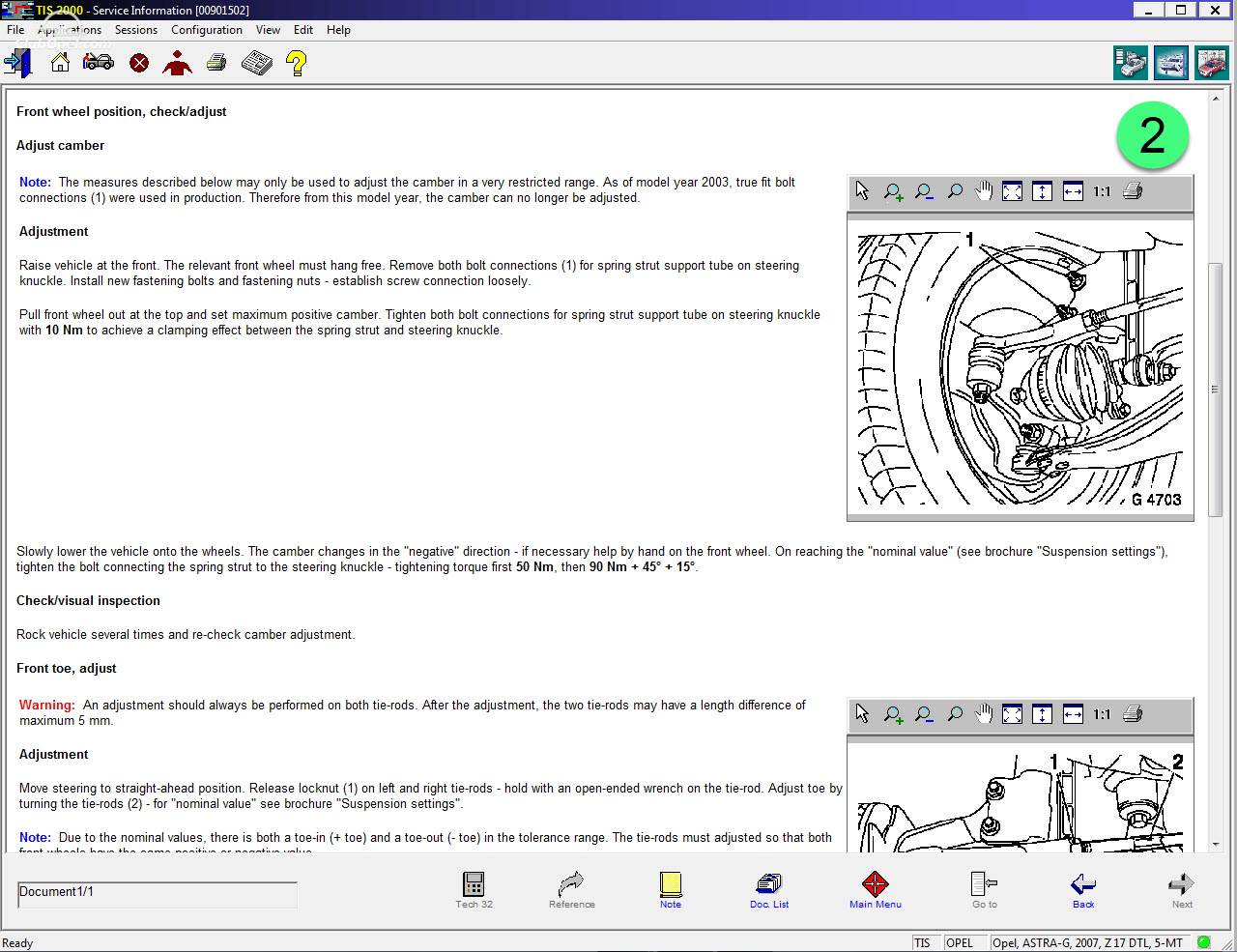

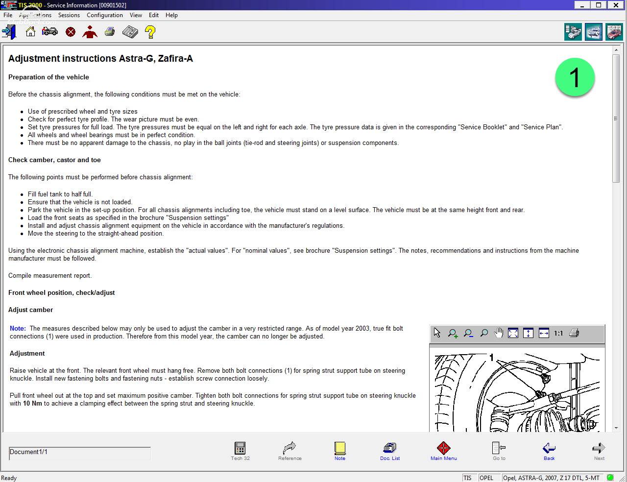

Este posibil sa nu fi montat ce trebuie. - in TIS2000 scrie ca la cele dupa 2003 nu se mai face caderea.
inseamna ca si amortizorul trebuie sa respecte codul de piesa.
De ce nu au incercat ceva pentru modele mai vechi inainte de 2003.
Slabesti suruburile si vezi daca se poate regla unghiul de cadere cum a spus colegul mai sus.
vezi la 2.
