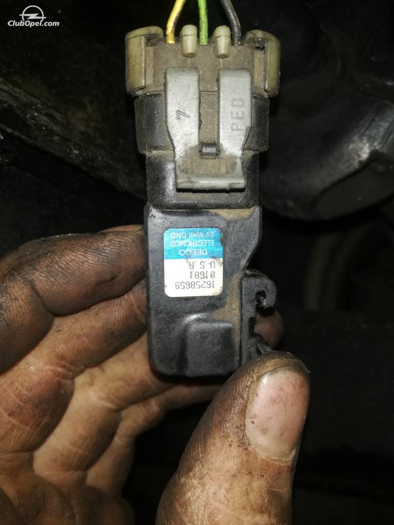

In urma investigatiilor am descoperit aceasta mufa ca imi atarna pe sub masina in partea dreapta in zona electromotorului. O sa atasez o fotografie. Am inteles ca este un senzor MAP. stie cineva unde vine bagat? Ca undeva in spate are un stut de teava cu diametru mic pe aceasta mufa.

La Y17DT senzorul Map este pus sus pe motor , in stanga cum te uiti din fata masinii , sub electrovalva Egr-ului si mai este unul la fel in spatele mot. jos sub pompa de injectie , in aer , care masoara pres. barometrica.

Aaaa deci alcela din spatele motorului asa trebuie sa fie? Nu vine mufat in nimic?

Normal ca este in circuit , am spus masoara presiunea aerului , de afara , nimic altceva si este fixat pe motor in spate jos undeva sub pompa de injectie si dupa cate imi aduc aminte , este identic cu map-ul de pe admisie , au acelasi cod .
