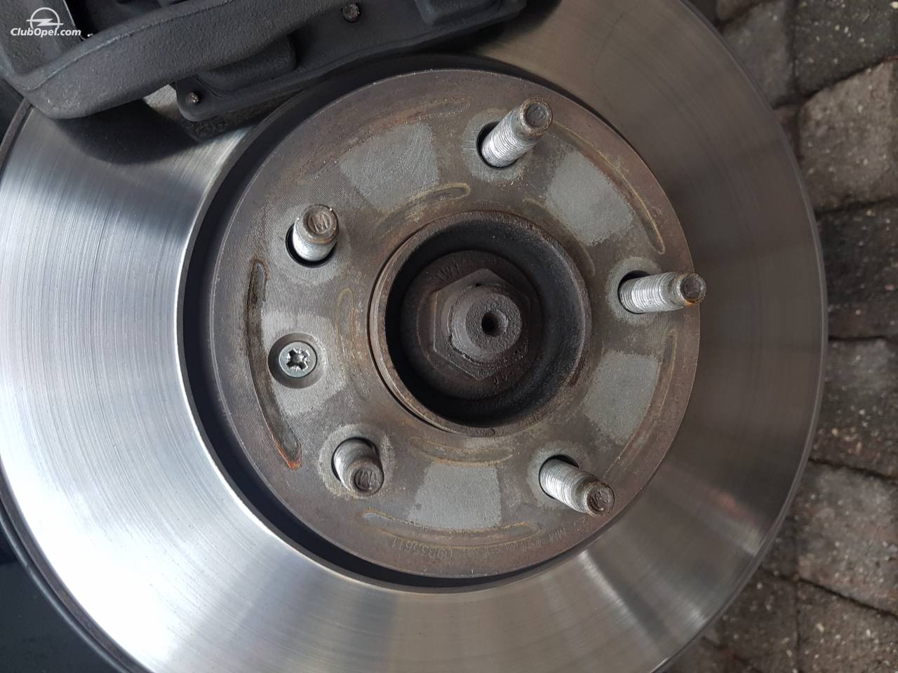

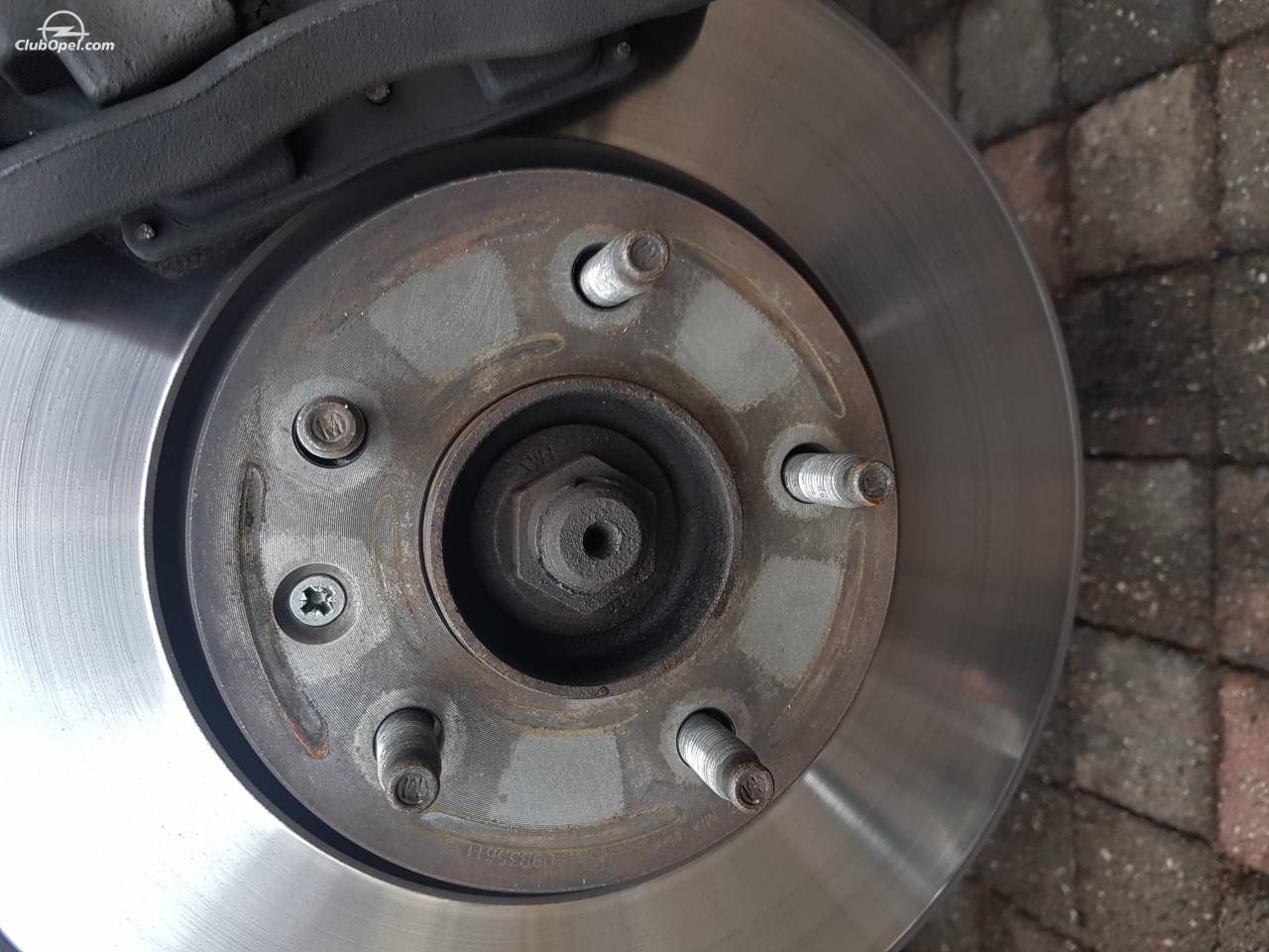

Poate o vibratie in volan sa fie din cauza discurilor de frana necentrate? Astazi am schimbat rotile de iarna cu cele de vara si am observat ca discurile se invart pe butuc, si surubelul acela ce tine discul pe butuc era indoit spre capat. Discurile au putin peste un an, la fel si placutele. De apropae un an ma tot chinui sa aflu de ce imi vibreaza volanul la viteze de peste 120km h. Dupa centrarea discurilor vibratia a disparut, sa vad pentru cat timp. Din ce am citit, discurile originale au un diametru de 70.7mm, cele de pe masina au 70.8, sa conteze si diametrul pe langa faptul ca acestea se rotesc pe butuc? Rotile de iarna cat si cele de vara sunt originale deci nu au nevoie de inele de centrare.

Nu stiu ce ai masurat dar discul nu are doar 70,7 mm. Cum ai centrat discul? Ai schmbat si rotile cant ai centrat discurile?
Cand se inlocuiesc discurile, se curata butucul de la roata cu o perie de sarma, pentru ca discul sa se aseze cat mai bine sa nu bata.

Am uitat sa specific, vorbeam de diametrul interior unde intra pe butuc. A fost curãțat foarte bine spațiul dintre disc si butuc.

Alt mod de centrare eu personal nu stiu, discurile se strang cu prezoanele sau cu piulita de la roata.

svasile a scris:Alt mod de centrare eu personal nu stiu, discurile se strang cu prezoanele sau cu piulita de la roata.
Si eu fac la fel, doar ca dupa ceva km gasesc discul deplasat. Intrebarea mea totusi este, din disc pot avea vibratii in volan?

Nu pot sa-ti raspund exact dar parerea mea este ca de la discuri ar trebui sa ai vibratii in timp ce franezi.
  • Mesaje scrise: 7,409
Dacã discurile au bãtaie axialã (cum se întâmplã cel mai des ptr cã se strâmbã sau se uzeazã neuniform) atunci ele bat la frânare, dar dacã au bãtaie radialã (din varii motive, ex. fixare/centrare defectuoasã) ele pot sã inducã bãtãi la simplul rulaj, pe anumite paliere de vitezã...

Am dat jos surubelele care tin discul pe butuc si vibratia a disparut.

Suruburile care fixeaza discul posibil sa nu fie cele originale.
Astra J apare dor surubul acesta 11570339 | 569922 - sa inteleg ca si surubelul are un rol pana la urma?
