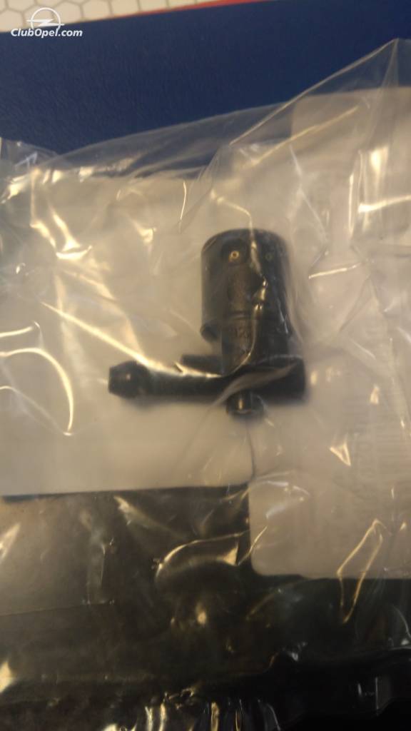

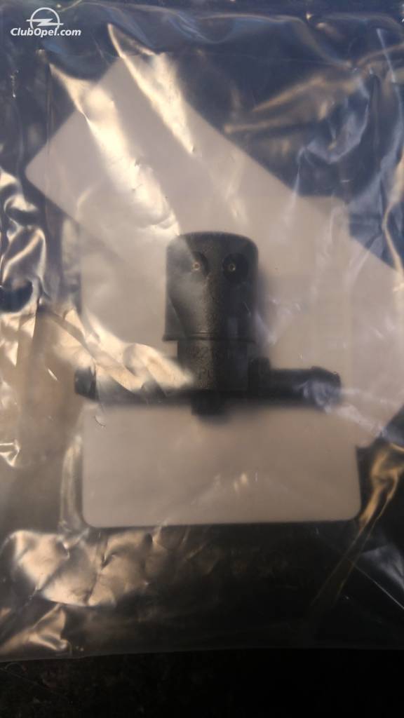

Salutare,scuze am cãutat dar nu am gãsit nimic similar.
A mai înlocuit cineva diuzele de stropitor la Vectra? Cum se face? In ce anume se prind ele și cum le introduci in gaura din grila,mai ales pe cea din stânga care are douã țevi (prin ea se pare cã se face legãtura la cea din dreapta).
Mulțumesc

Ridici capota, dai chederul de la grila jos, incerci sa o ridici sa vezi daca iti incape mana sub grila si ai loc de lucru. Daca ai loc atunci ca sa dai jos diuza o poti lovi cu un ciocan, de plastic ar fi bun dar merge si metalic mai pic si pui o carpa peste. Diuza este introdusa prin presare in grila. Ai grija sa nu lovesti foarte tare si nu acum cat este frig ca spargi grila.

Ce nu înțeleg este gaura din grila este mica (îngustã) ,cum intrã diuza de pe stânga care are tevustii pe ambele pãrții,dar voi vedea la fata locului.
De vreme îmi e si mie frica sa nu crap grila când o ridic sau cum ai zis tu când scot diuza sau o presez pe cea noua,de asta tot am amânat momentul.

Tot ce tine de furtune este sub grila. Pe sub grila se introduce si se scoate diuza.

Stiu cã tot ce tine de furtunoase e sub grila dar nu stiu acum cum bag diuza prin gaura grilei , vorbind teoretic deocamdatã, cã e foarte mare.
Cealaltã diuza sa zic cã intrã dar....
Aștept poate se încãlzește un pic și mã apuc încet de demontat.

Duza se baga de jos in sus.
Ridici cu grija de grila, impingi de sus in jos duza actuala, pui furtunele pe cea noua si o impingi de jos in sus.
