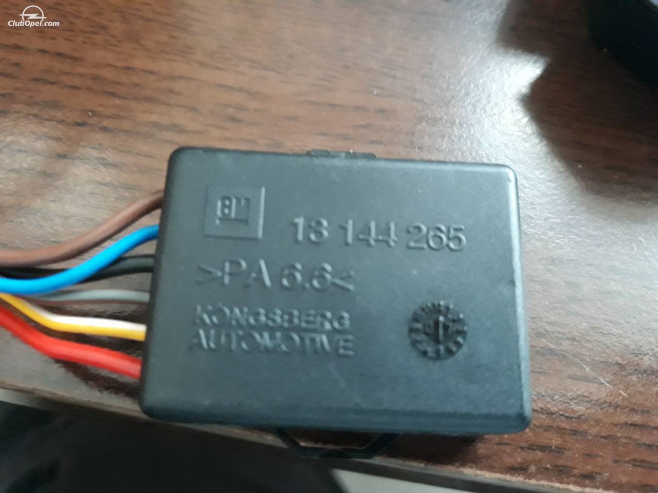

Se numeste Modul PWM = Pulse-width modulation. Merge pe impuls. este 1 buc. per scaun. Si din el se comanda acele 3 trepte pentru incalzire.
Rezistentele lucreaza independent. Acel modul este foarte sensibil la curent. Plus si minus nu trebuie incurcat intr-e ele
