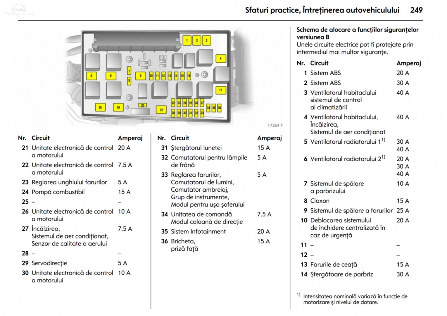

Extrase din manualul utilizatorului:
UPDATE 2
Acum avem o pagina dedicata ➡️ https://www.clubopel.com/sigurante/zafira-b.html

iti trimit pe privat pdf-ul cu locatiile si semnificatiile sigurantelor, aici nu pot atasa decat imagini..
O zi buna.

Salut imi puteti spune si mie unde se afla sihuranta de la displey la zafira b 1.9 150cp
  • Mesaje scrise: 7,022
La motor, prima din dreapta-sus, FE 36, daca are REC, FE 12 daca e fara REC.

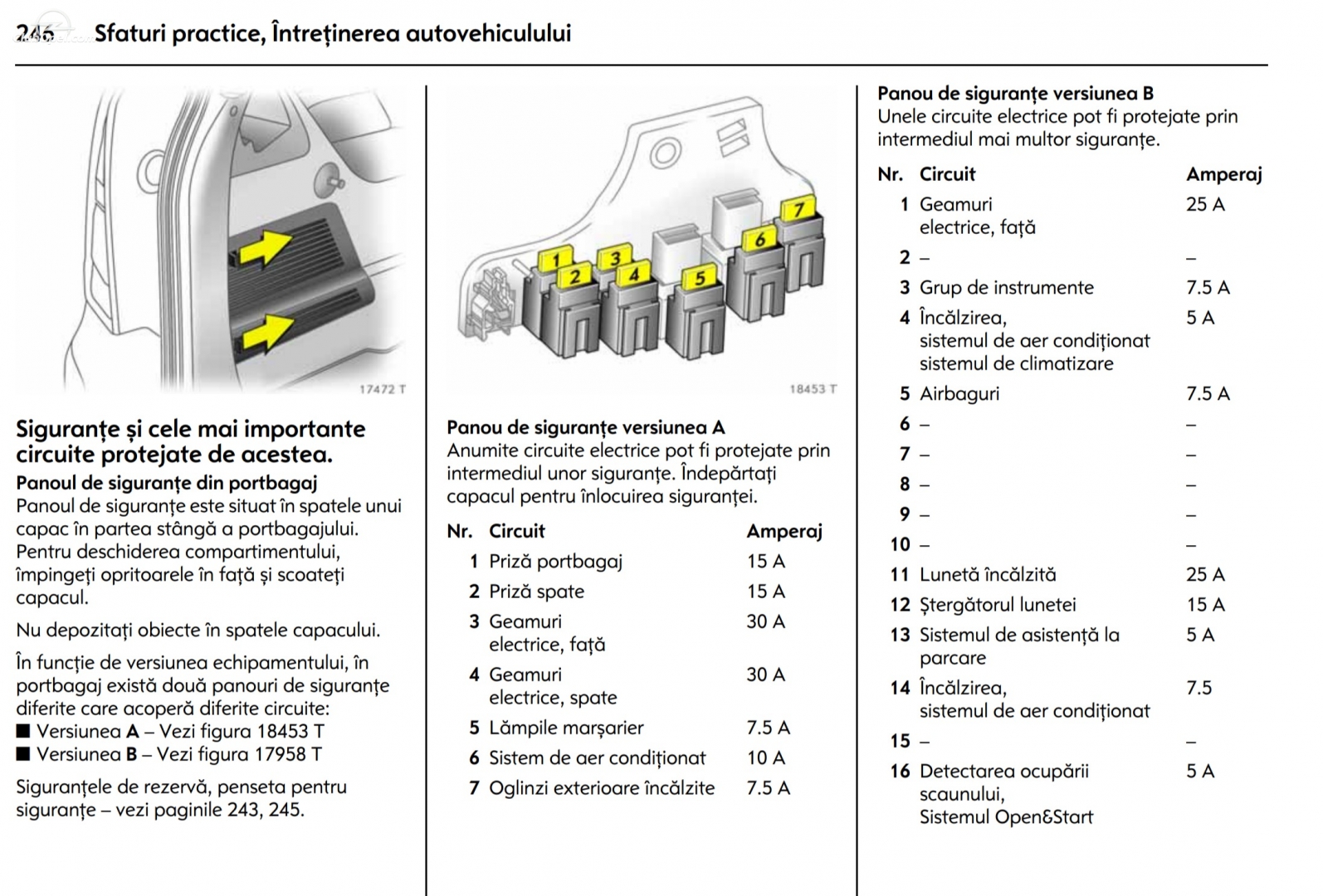

[quote="BMarian921"]Opel zafira b 2007 19 diesel
Model:
An fabricatie: 2008
Cod motor:A17Dtr 1,7 cdti .Buna domnu Marian.Am un zafira 1,7 dtci 2008 si nu mergea stergatorul pe spate si am gasit o siguranta arsa si am uitat din ce locas am luato ,dupa aceea am umplut toate locasurile cu sigurante sa fiu mai sigur (mai prost am vrut sa zic) ,am citit pe net ca pote dauna la alte circuite.Rugamintea mea nu aveti cumva o poza cu tabloul de sigurante pentru aceast opel? Va multumesc anticipat.
  • Mesaje scrise: 7,409
Ai un link mai sus, în paginã, cu manualul de utilizare de Zafira B, acolo gãsești și tablou(ri)l(e) de siguranțe, zic...
