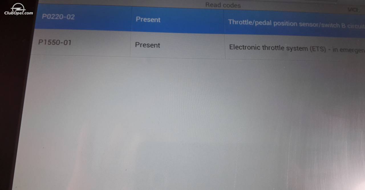

Si eu am o turatie in mers dar cand si cand nu tot timpul.. In fine...am mers cu masina la tester si o gasit urmatoarele erori.
P0220-02 prezent
P1550-01 prezent
Cum as putea remedia aceste probleme?

Atasez si o poza .

Cel ce face testul e obligat moral sa-ti interpreteze(explice) codurile de eroare si eventual sa solutioneze problema daca doreste proprieterul masinii.Problema dumneata se localizeaza pe clapetul acceleratiei,unde sunt necesare verificari in ideea de a vedea daca aceasta cauza se afla la clapet(senzor de positie defect), la calculator(lipituri reci,defectuoase) sau pe instalatia electrica(fir rupt,contact imperfect,etc.)...

Senzorul de la pedala murdar, coxat, cauta pe forum ca sigur gasesti cum se desface/curata senzorul.

P0220-02 prezent
P1550-01 prezent Cele 2 coduri se analizeaza coroborat si cum clapeta lucreaza in regim de urgenta,asta inseamna ca ECM vede pozitia clapetului acceleratie doar pe o pista(1 potentiometru)...,dar cum colegul a precizat ca a fost la tester,era simplu de vazut ce valori ale senzorilor nu se incadreaza in normalitate.

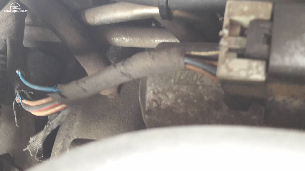

Am depistat un fir rupt care ulterior s-a lipit de catre un electrician insa singura diferenta care se simte este ca se poate accelera 7000 rpm pentru ca inainte se accelera doar 2600 in rest o ramas aceleasi probleme si aceasi pornire greoaie la prima cheie cand timp de 1/2 minute parca merge in 3 pistoane,se tureaza la1300 si face ca naiba motorul dupa care dupa ce se incalzeste motorul merge ok

Ce fel de electrician e respectivul daca se pricepe doar sa lipeasca fire...?! Motorul masinii dumneata,va merge functie de calitatea meseriasilor ce vor lucra la remedierea problemei.
