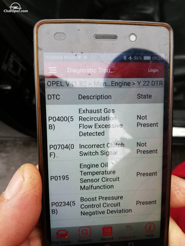

Am si eu o problema nu se tureaza mai mult de 2800 si maxim 140 km/h imi apare cheia in bord am pus tester pe ea aveti imaginea mai jos primu cod ar fi egr

Codul motorului este y22dtr.
Ai o posibila problema la egr.
Ai o posibila problema la intrerupatorul de la ambreiaj.
Ai o problema la senzorul de temperatura ulei.
Ai presiunea prea mare in admisie cel mai probabil cauzata de turbina care baga prea mult aer.
Ar fi bine sa faci o diagnoza in mers, cand iti apare check, sa vezi care din cele 2 cu not present apar ca present.

Am rezolvat problema
Am schimbat converter presiune vacuum turbo si supapa weastgate
