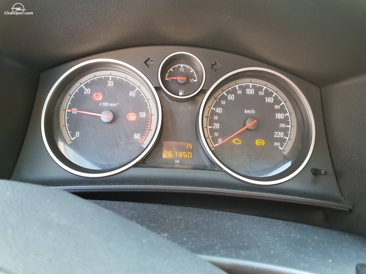

Salutare, am un Astra H 1.7 CDTi si asearã când am vrut sa plec cu el nu a mai pornit, nici un semn.
Martorii prima datã se aprindeau mai greu la bord dupã aceea nu s-au mai aprins deloc, i-am pus altã baterie, a pornit dar nu imi mai funcționa nimic la bord (servo, lumini, muzica, geamurile ba bla) si pe dispay imi aparea ca bateria este slaba. ( cu baterie care tot pe un Astra H funcționa fãrã probleme si inainte sa o pun si dupa ce am probat pe a mea ). Ma gandesc sa nu fie problema la alternator, nu prea ma pricep la probleme tehnice si zic ca mai intai sa imi formez o idee aici pe grup si dupa aceea sa ma duc la un mecanic/ electrician sa fiu si eu in tema sa nu ma duc " glugã de coceni".
Țin sã precizez cã în ziua în care am avut problema cu pornitul am folosit masina, a funcționat perfect, pornit perfect. Masina sta la relanti cu motorul pornit dar cu bateria mai intai încãrcat sa porneascã si cu problemele de mai sus ( nu functioneaza servo, lumini, computer bord.. )
Niste sfaturi ceva?
( In bord am aprinsi martorii ãștia)
( acul de la motorinã n-a mai urcat dar motorinã e in masina 😂 deci glumetii nu mai au ocazia).

Ai ramas fara incarcare, vezi martorul baterie. Trebuie verificat alternatorul, releul, diodele.... Mergi la un electrician.
