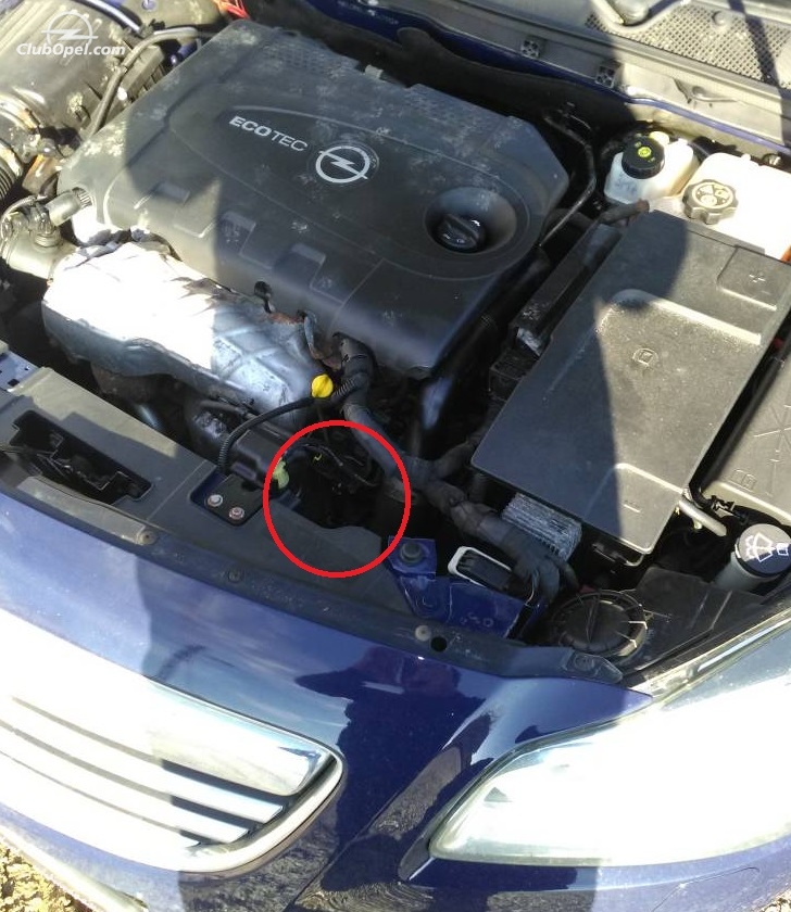

Rezervorul cu lichid de servo e undeva in zona incercuita

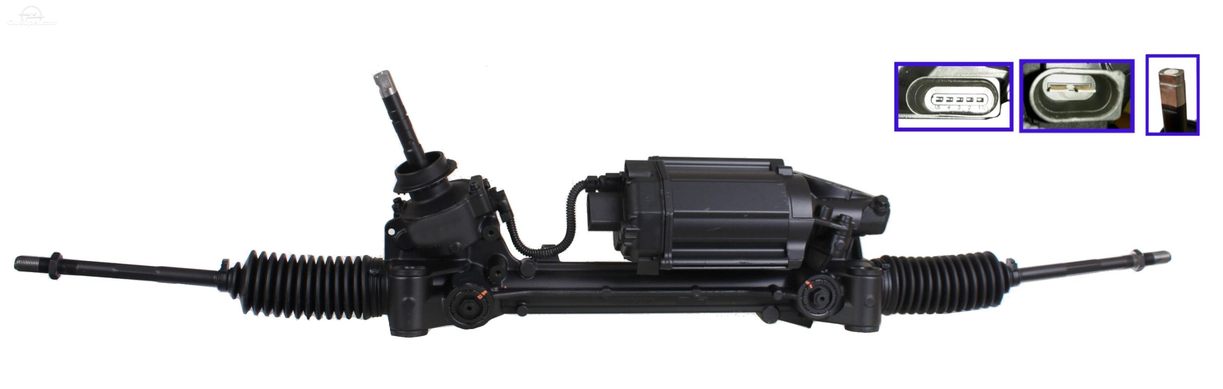

Daca rezervorul lichidului nu se afla in locul indicat de colegul de mai sus atunci caseta de directie este electrica si arata cam asa :
