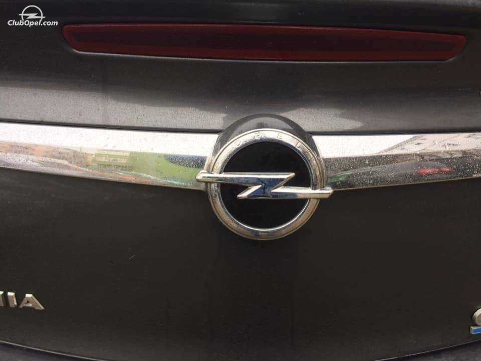

Salut problema mea la masina este ca nu imi mai deschide haionul deloc din buton si as vrea sa stiu cat ar costa unu bun si ce pot sa ai fac sa nu imi mai faca problema asta. multumesc

Se schimba..pe original e 80-90 lei. Cauta tutorial pe youtube... http://www.youtube.com/watc...IOfvZMe-kXsqaAKY6

Cod OE GM 1240807 1241457 swich portbagaj

Exista si buton cu toata cablaraia (inclusiv soclul becului de numar) e vreo 250 lei si exista si kit de reparatie, mult mai ieftin ce contine butonul cu 10 cmm de fir.
Eu am prins cu masina mea 3 operatii la butonul ala: o rechemare in service, la iesirea din garantie dupa 5 ani s.a bulit...a treia oara l.am rezolvat dyi si am plasat si un buton de deschidere din interior(a treia oara s.au intrerupt firele lipite la a doua interventie).

Poti folosi solutia aplicata de mine.
https://www.clubopel.com/vie...ighlight=#1662079
Merge cu succes de 6 ani.

Ok, cumpărat și montat. Funcționează perfect,cost 10€.😁😁
