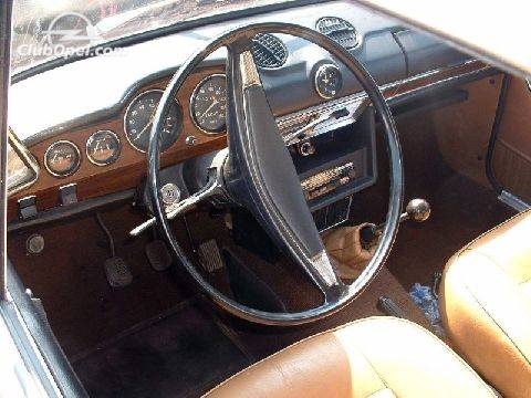

fite.....greierasi auzi 🙄 ! Cand conduceati dacia, olcit sau lada nu mai aveati urechile asa sensibile ... 😂
  • alre
  • Mesaje scrise: 1,654
Alea aveau un pseudo bord, carton imbracat in vinilin pe fetele de usi....acum avem pretentii. Nu exista masina la care in timp sa nu apara zgomote, sa nu vibreze una alta mai ales ca avem niste drumuri....
  • hog33
  • Mesaje scrise: 1,006
  • Masina: Insignia 2011
  • Cont inregistrat: 29 Mai 2014
lada 1500 inainte si multi ani dupa 1989 era best car of the year ! 😂
