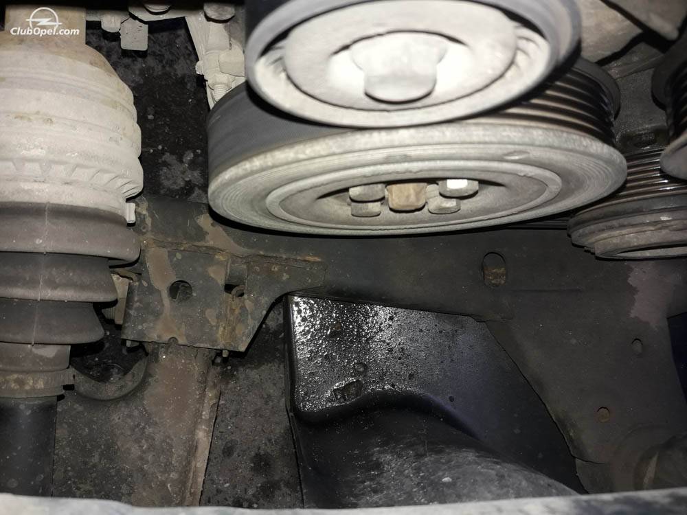

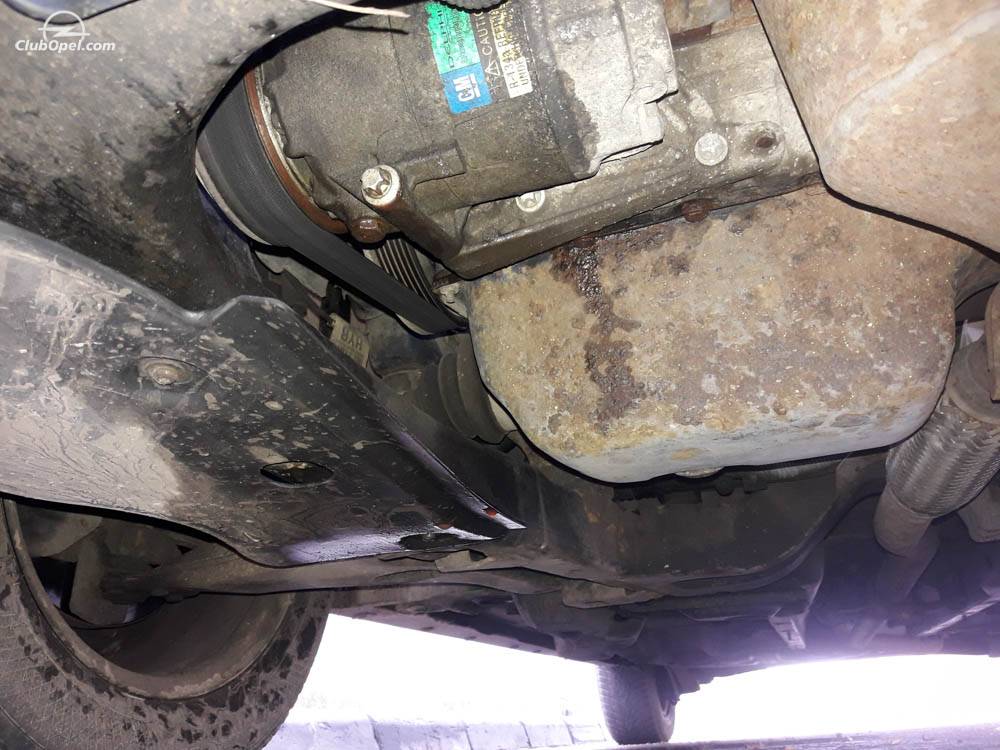

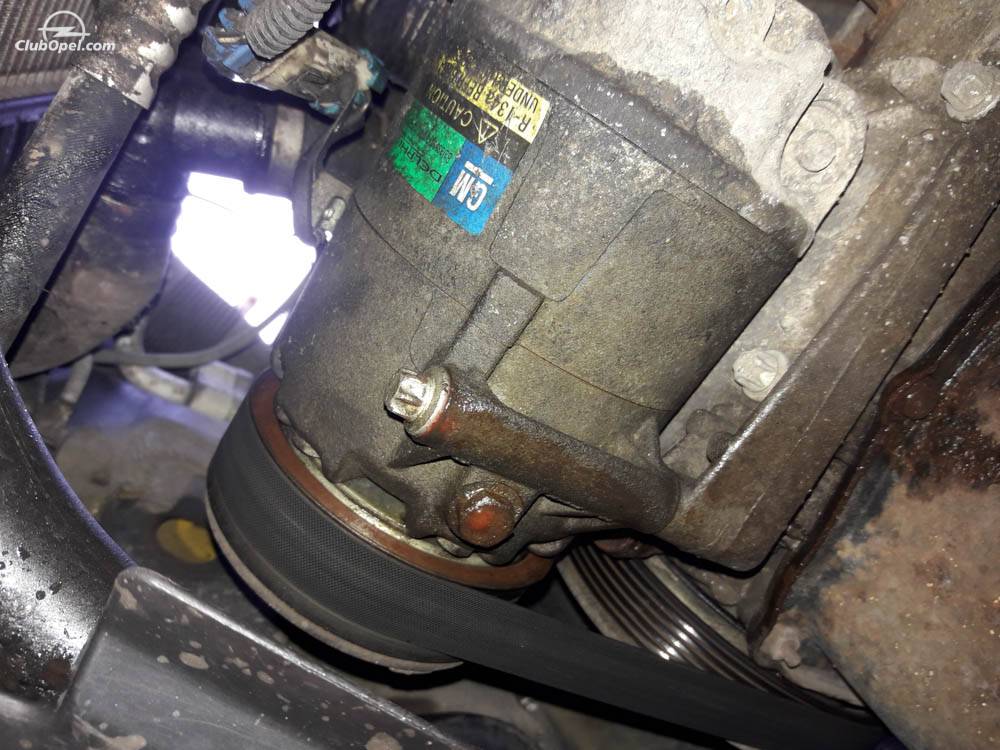

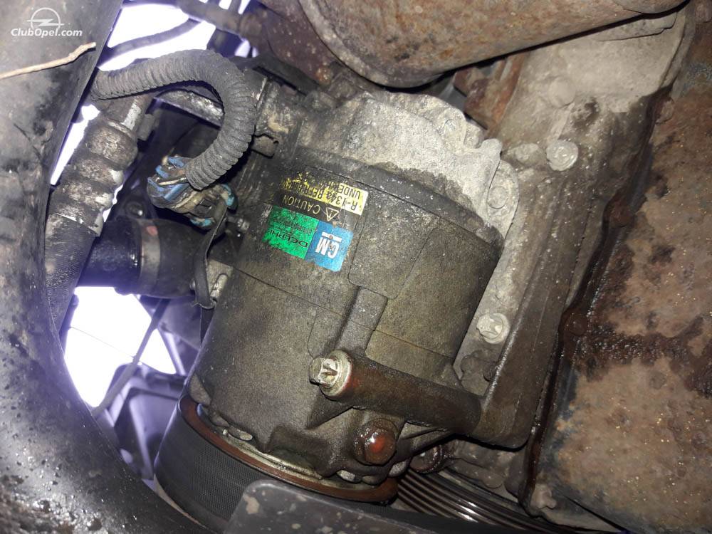

Simptome:
1. La pornire am doua simptome ciudate de putin timp. Prima ar fi o pornirea mai grea, parca inecata urmata de un zgomot ciudat, ca un capac care zornaie pe o oala. A doua ar fi ca imediat dupa pornire ii scade turatia de cateva ori pentru scurt timp. Ambele dispar dupa ce aparent motorul ruleaza un pic.
2. Azi am descoperit si o pata de ulei, curat, sub masina (vezi si poza). Pozitionarea este in stanga motorului, daca stai cu fata la el cf imaginilor.
De la ce ar putea fi pata de ulei si de la ce ar putea avea pornirea asa greoaie. Sunt chestiuni separate sau sunt strans legate intre ele?
Ma puteti ajuta cu niste sfaturi va rog?

1. O posibila cauza, poate fi din alimentare (undeva sa prinda aer cat timp motorul e oprit), ceva din aprindere (bujii, releu bujii, fișe) sau vreun senzor pe picior de pensionare.
2. Cum spunea si colegul, e antigel nu ulei, mai ales in locul ala clar n-are cum fi ulei, deoarece singurul ulei de culoarea aia ar fi in cutia de viteze si n-are cum sa ajunga pe compresorul de clima.

In primul va multumesc tuturor pentru raspunsuri si un an nou fericit tuturor!
Bujiile cred ca ies din discutie, caci au fost verificate si chiar am schimbat una arsa acum 2 saptamani, si nici nu imi apare martorul de service din bord aprins cum ca ar fi alta arsa. O sa o duc la o diagnoza sa vedem releul sau altceva.
Antigel am completat putin azi caci era intr-adevar scazut, dar f putin.
Macar sa ajung cu ea la service si sa vedem care ar fi si pb cu pornirea.
Inca o data multumesc si mai astept comentarii...am sa revin si eu dupa service, cand va fi, cu ce s-a rezolvat.

Am fost azi la service cu masina si s-a solutionat o problema din cele doua ridicate in aceasta discutie.
1. scurgerea de sub masina si zornaitul proveneau de la pompa de apa care era dusa. Rezolvat cu inlocuierea cu o pompa noua.
2. problema cu pornirea insa ramane in picioare. O ia la prima cheie, dar greu. Iar dupa ce o ia, are scaderi de turatie foarte mari, la relanti, in episoade scurte si repetate, pana cand se incalzeste putin motorul, caci apoi nu mai face. De la service nu au putut sa isi dea seama despre ce este vorba. Mi s-a spus ca poate fi si de la injectoare, altcineva(nu de la service) mi-a spus ca poate fi si de la filtru de combustibil (filtrul a fost schimbat in iulie 2018). Concluzia a fost ca pana nu se aprinde ceva pe bord, ca sa se stabilizeze o eroare nu isi pot da seama.
