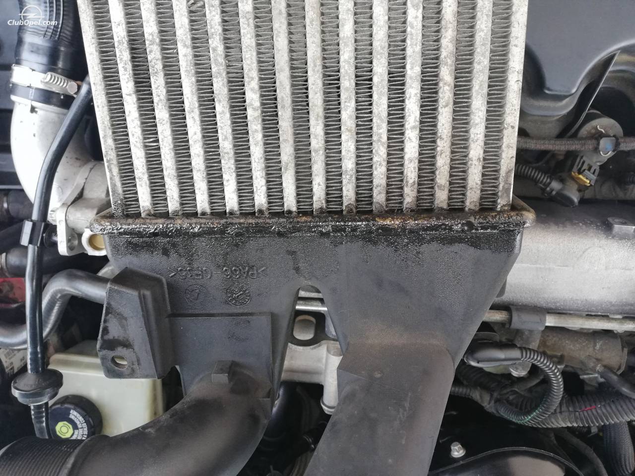

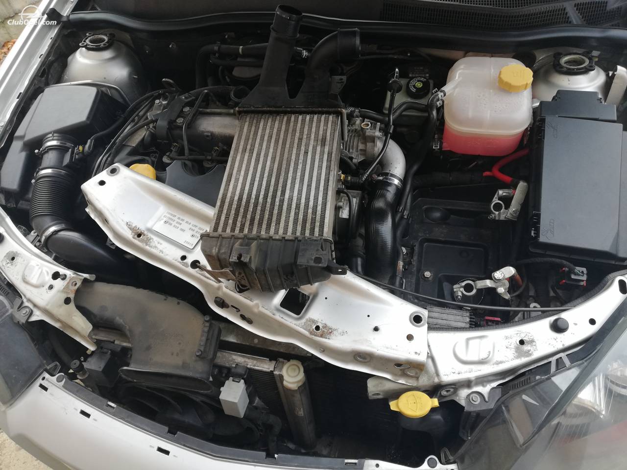

O sa am nevoie de un sfat din partea celor care au mai avut aceeasi problema ca si mine si anume pierderea presiunii pe la radiatorul Intercooler datorate neetansarii corecte a imbinarii aluminiu-corp plastic.
Variantele mele ar fi cam patru la numar si anume:
1. Cumpararea unui intercooler NOU GM - asta m-ar duce undeva pe la 1000 lei-> varianta optima dar neacceptata din cauza bugetului.
2. Cumaparare unui intercooler NOU AfterMarket din aluminiu TOT, fara plastice - 150E insa am inteles ca ar cam fi problema cu adaptarea gurilor de racordare la furtune.
3. Cumpararea unui intercooler SH - poate cea mai buna varianta, insa nu am siguranta ca acesta ma va tine mai mult de un an... so, bani aruncati(sau nu), aproximativ 250-300 lei. Mai adaugam montare/demontare , curatare si ajungem pe la 400-450 lei.
4. REPARAREA intercooler-ului vechi. Acum aceasta varianat parca as prefera-o intrucat as iesi mai ieftin(150 lei demontare/montare si curatare service - 150 lei + aprox 40-50 lei poxilina si poxipol). Ideea este ca in mare, as avea idee cam ce ar trebui sa fac insa ne omoara practica 😂 .
Un plus fata de cel pe care l-as cumpara SH ar fi ca macar pe acesta il "cunosc", ii stiu buba.
Personal as prefera operatiunea 4 probabil mai mult datorita bugetului, insa as dori sa aflu daca se poate repara cu adevarat si daca chiar ar tine. In plus, mi-a venit o idee pentru o fixare cat mai buna: o mica menghina(cam cum este cea de la vechea masina de tocat carne care se fixeaza de masa) pe care sa o aplic pe marginea unde nu etanseaza.
Inca ceva: astiti cumva radiatorul de 1.7DTH este identic ca cel de 1.3? daca da, asta inseamna ca daca ar fi sa iau unul SH de 1.3, ar fi mai putin "obosit" pentru ca nu ar fi mai supus presiunii mai mari de la 1.7?
Asa ca daca v-ati confruntat cu aceeasi problema sau aveti vreo idee, accept orice sfaturi, idei, operatiuni & more cu multa caldura

Acum dupa cum stiti, socoteala de acasa nu se pupa cu cea de la piata dar, nici chiar asa... adica abia dupa ce a desfacut bara si intercooler-ul tot de arata masina ca dupa razboi, imi face un pret fantasmagoric de-mi venea sa-i crap una in cap cu intercooler-ul - 450 lei!, ii zic, mai omule nu am vb la tel de 120-130 lei?, el: ba da, da la tine e mai nasol, si lasa ca asta cum il ai tu e cel mai bun model si iti recomand sa-l repari decat sa iei unul sh original. In fine, m-am mai tocmit cu el, si plictisit de atata fasait si cu masina demontata, am ca zut asupra sumei de 400 lei( 170 manopera + 230 lipirea/sudarea in argon, baietii au demontat vreo 30 min la ea, dar eu care n uvazusem cum se mai desface niciodata cred ca o faceam muuuult mai repede, ba chiar la montat le atrageam atentia ca au uitat sa mai bage niste suruburi).
In fine 230 lipitul, 170 manopera(MUUUUUUUULT manopera) = 400 lei, m-a pacalit asta e! dar bine ca am rezolvat-o. Tu vorbeste cu el din start, si nu te baza pe discutia de la telefon, sa-ti zica cu tot cu manopera. eu i-am zis ca la 400 gaseam unul SH, la care el: pai bine 170 manopera+400 SH ca il am si eu te ajunge la 570 lei.... ideea e ca daca iti desface masina te-a prins de "OO", ca iti baga pe gat minim 170 lei...
Mai poti incerca pe bulevardul preciziei este un service mare care se ocupa cam tot cu asa ceva.
P.S: dupa aprox. 6 luni inca rezista lipirea, totul este ok!
Bafta! si sa ne spui ce ai rezolvat
