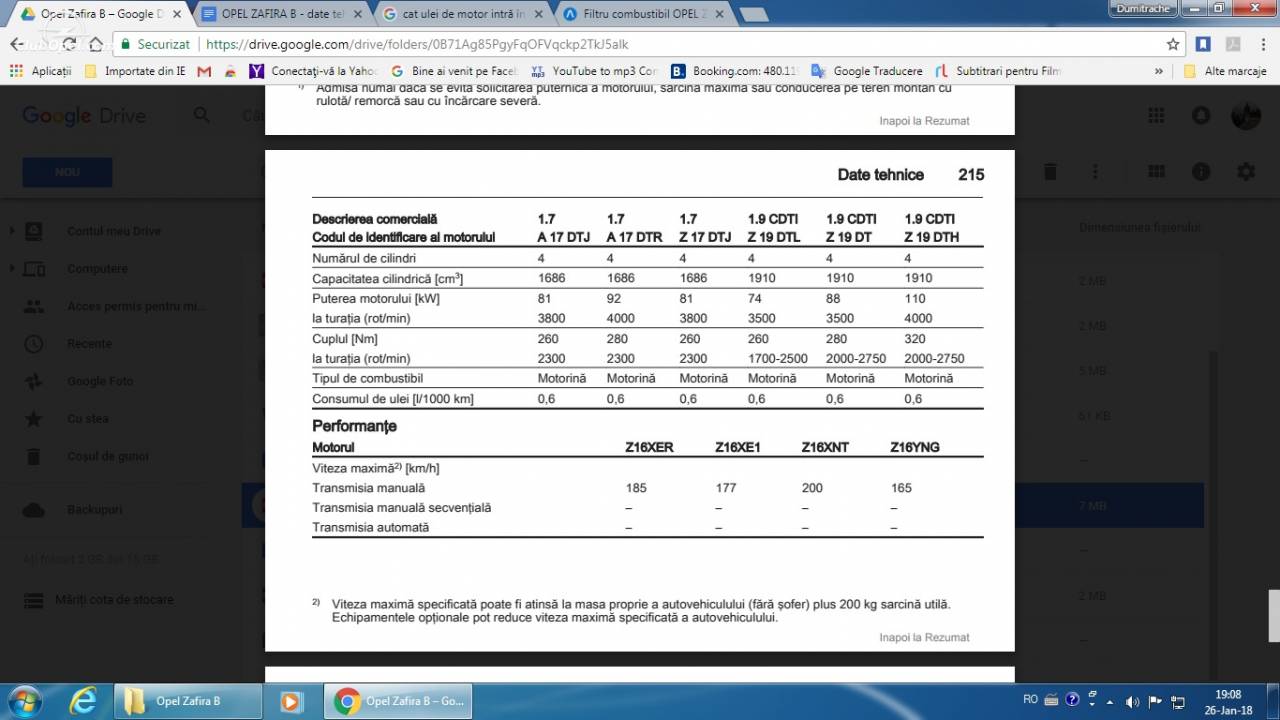

consumul dat de producator este de 0.600 litri la 1000 de k..
  • Daniel
  • Mesaje scrise: 2,853
  • Masina: Astra 2012 A17DTJ
Asa scrie la orice motor: un motor sanatos nu ajunge la asemenea valori.

Pânã atunci am cãutat ºi am gãsit exact ce a spus ºi "badea daniel", consum 0,6 litri ulei la 1000 km.
