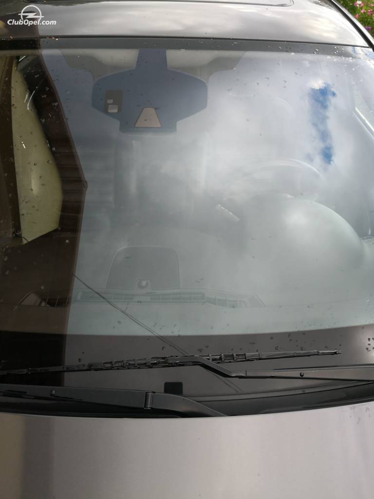

Buna-seara,
De ceva vreme camera frontala parbriz (cea de sus) are clemele rupte, gen se desprinde uneori la gropi si se aude un bazait ca si cum nu ar mai fi prinsa..nu am idee de ce si as vrea sa stiu daca aveti idee daca pot gasi clemele si sa le pun sau suportul sa il schimb.
Multumesc !

https://opel.7zap.com/en/car/ - baga VIN-ul aici dupa [ENTER sau Search]
Si dupa mergi pe masina [OPEL INSIGNIA] => ELECTRICAL => [BODY] => FRONT CAMERA Vezi ce ramane in lista.
https://opel.7zap.com/en/car/g09/p/12/32-0/ - Ca aici dar cu lista mai scurta va fii.
http://www.ecat24.com/opel/...0,6254,6259,6235/
Piesa 8 nu stiu unde trebuie cautata, poate te ajuta colegi.
Cauti codul de piesa.
Spor la cautat.
PS: Este bine sa vezi ce este dus pe masina, poate gasesti si codul de piesa pe componetele de pe masina.

Colegu sti cum se activeaza camera aia. O am si eu da nu mi arata semnele de circulatie. Ms

@T.ION Multumesc frumos pentru site-ul dat, o sa caut multe piese acolo cand nu gasesc ceva, e foarte folositor. By the way La multiii ani ! Very Happy
@Mihai_cod Imi pare rau, insa camera mea nu are recunoastere semne de circulatie, e din 2010 Insignia, probabil a ta e dupa 2014 Smile . Poate te ajuta alt coleg.

Pai la ce foloseste camera aia a ta atunci?

Mihai tu cred ca,confuzi camera ce citeste semnele de circulatie cu camera ce schimba faza lunga automat...

Asta nu e pt semne?

Nu...,este camera ce comuta faza lunga automat pe timp de noapte fara interventia soferului daca functia este activata.

Un coleg de a meu are doar ce se vede pe partea stanga. Camerele alea mici si placa aia pe parbriz e mai mica. Asta fiind mai mare si avand in mijloc camera aia mare am zis ca e pt semnele de circulatie. Ms. Oricum nu o foloseam daca era. Smile
