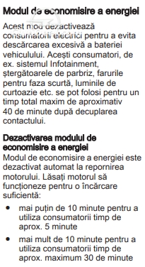

Am achizitionat acum 2 zile un OPel Crossland model 2022 83CP si intalnesc o problema pe care nu stiu cum sa o rezolv.
Bag cheia in contact(fara sa pornesc motorul) porneste bordul si infotainment-ul, insa dupa 10 secunde se opresc toate (se sting). Apuc sa vad in bord ca scrie mod economy activated
Inteleg necesitatea modului economy, insa e frustrant ca desi am cheia in contact nu pot deschide/inchide geamuri, nu fucntioneaza infotainment-ul, nu se lumineaza si nici nu se afiseaza bordul, nu functioneaza luminile in habitaclu, nu pot porni aerul
Imediat ce pornesc motorul totul functioneaza, insa cum il opresc cum totul e mort (doar becul de frana de mana, centura si baterie stau aprinse pe bord)
E frustrant pentru ca daca stau intr-o parcare asteptand, de exemplu, nici macar aerul conditionat, geamurile sau radio nu pot folosi.
Aveti idee cum pot rezolva problema?

Mihai_p Manualul l-am citit. Problema este ca dupa oprirea motorului, in 10 secunde se stinge tot, nu dupa 40 de minute (cum ar fi ideal)

Daca ai fi avut curiozitatea sa apesi butonul rotund, cel de volum, observai ca pornea radioul, sau deh infoteimentul, pentru 15 minute , apoi pentru 10...

Problema a fost rezolvata, si a constat in faptul ca dealurul nu a "pregatit masina adecvat". Se pare ca ele vin by default in acest fel, iar din calculator(diagnoza) au eliminat restrictia.
Multumesc Acidutzu pt sugestie, am fost la reprezentanta si acolo au rezolvat-o, cerandu-si si scuze pentru ca trebuiau sa elimine restrictia acolo, inainte sa mi-o predea.
Pentru altii care vor avea aceasta problema, se pare ca toate vin asa si la reprezentanta trebuie sa scoata dezactiveze modul economy.
Numai bine si drumuri bune tuturor!
