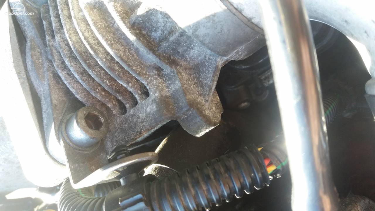

Service auto lewis drobeta- turnu severin. Programare curatare clapeta acceleratie,egr..ok pretul fac si schimbul de ulei . Dupa 2 ore merg ridic masina si plec . Dupa 37 km se aprinde service sun patronu zice ca o sa vedem sa studieze cu mecanicu pe net etc ..ami comand opcom si dau o scanare an care ami zice clapeta nu inchide .studiez problema si zic o schimb cu una second , comand vine astazi ma apuc totul ok si ajung la surubul de jos de la clapeta sa mor capul dus si nu pot desface . Deci nici ei nu au curatat ptr ca au distrus capul la surub dar bani incasati si gaura si ma i mare in buzunaru meu.problema 2 racordul egr cum au tras cu cheia lau indoit .am mers la ei cu ceva si am plecat cu ma i multe probleme. UN SERVICE DE RAHAT LEWIS SEVERIN. scz EXPRESIA .cer ajutor la colegi de aici cum as putea desface surubul de jos de la clapeta ptr a schimba pe aceasta sau curata.multumesc anticipat.surubul este cel de dedesubtul clapetei de aceeleratie.

Ms nu ma ajuti deloc eu am mers acolo ptr ca sant nou in zona dar am invatat cum sa fac aceata operatiune fara sa mai platesc. Acum ramane surubul astept cateva pareri in continuare cum pot desface surubu.

Aft de sudura intre imbus si surub sau forteaza un torx(stea) mai mare in diametru si ii dai cateva ciocane sa intre in surub, sau ii dai o lama de flex pe mijloc si il desfaci cu surubelnita lata(daca ai loc)...etc

Multumes mann incerc luni sa vad daca reusesc...

cu un set de extractoare tip holsurub cu filet invers...intra in gaura de ibus...e usurinta

Se desface fara probleme, ala nu-i surub "distrus".

Daca nu citesti!.....nu acela este surubul cel dedesubt.

Rezolvat problema la un servis cu baieti priceputi .curatat clapeta si nici pana in ziua de astazi nu mai avem probleme cu ea .
