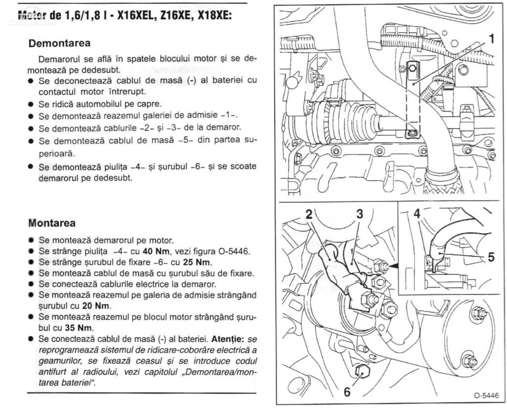

 Starter to transmission                                                          40
 Starter to cylinder block                                                        25

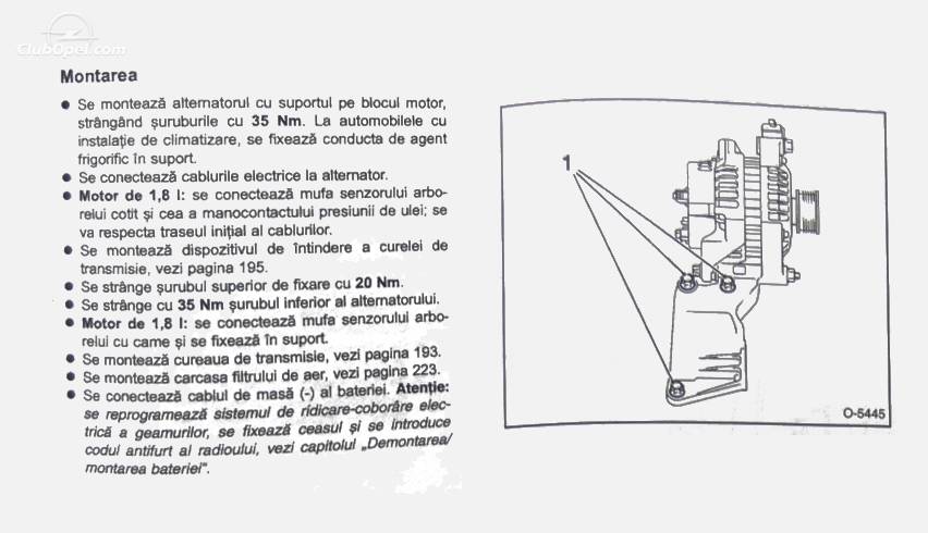

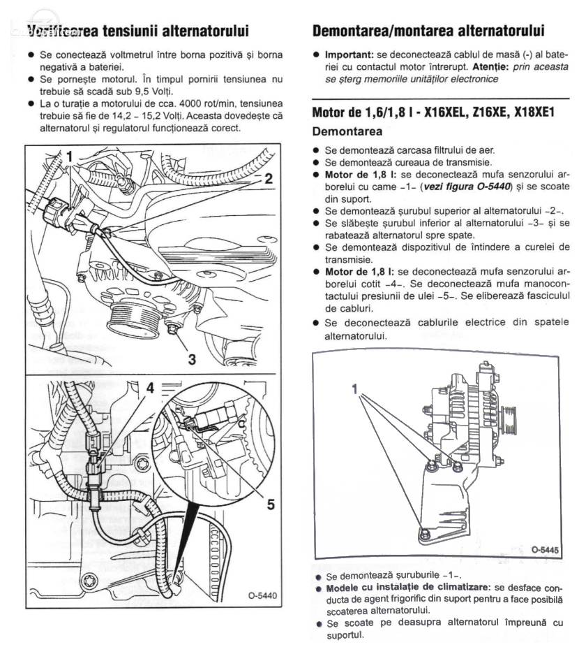

 Alternator to alternator shackle                                                 20
 Transmission to cylinder block                                                   60
 Alternator support to cylinder block                                             35

 Upper alternator fastening bolt to alternator shackle                            20

 Lower alternator fastening bolt to alternator support                            35

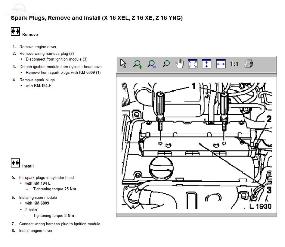

 Spark plugs to cylinder head                                                     25
 Ignition module to cylinder head (X 16 XEL, Z 16 XE, Z 16 YNG)                    8

Starter, Remove and Install
   Remove
Deconectati cablul de împãmântare de la baterie,
Demontati suportul pentru galeria de admisie (1),
Deconectati conexiunile cablurilor (2) si (3) de la starter,
Detasati cablul de împãmântare (5) de la surubul superior de fixare,
Demontati surubul de fixare (4) si surubul de fixare (6) - scoateti demarorul în jos,
   Install
Atasati demarorul la transmisie. Piulitã de fixare (4) - cuplu de strângere de 40 Nm
Atasati surubul de fixare (6) - cuplul de strângere de 25 Nm
Atasati cablul de împãmântare la surubul superior de fixare,
Conectati starterul electric,
Atasati suportul galeriei de admisie la galeria de admisie - cuplu de strângere de 20 Nm
Atasati suportul galeriei de admisie la blocul cilindrului - cuplu de strângere de 35 Nm
Conectati cablul de împãmântare la baterie.

Suportul alternatorului pe blocul motor             35 Nm
Surubul superior de fixare al alternatorului        20 Nm
Surubul inferior al alternatorului                  35 Nm
Dispozitivul de intindere a curelei de transmisie pe suportul alternatorului 35 Nm

 Bujiile de aprindere la chiulasã               25 Nm
 Modulul de aprindere la chiulasã                8 Nm
