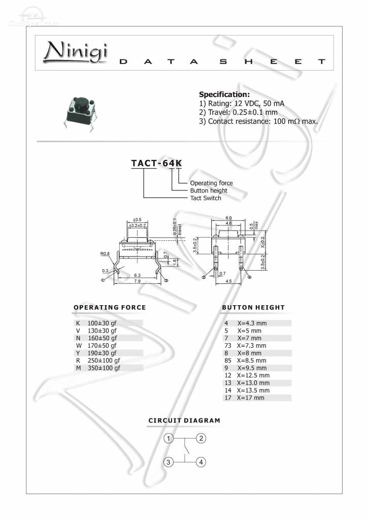

Avand in vedere fragilitatea butonului din fabrica am optat pentru inlocuirea lui cu unul cumparat de la magazinele de electronice
Cel ales este:

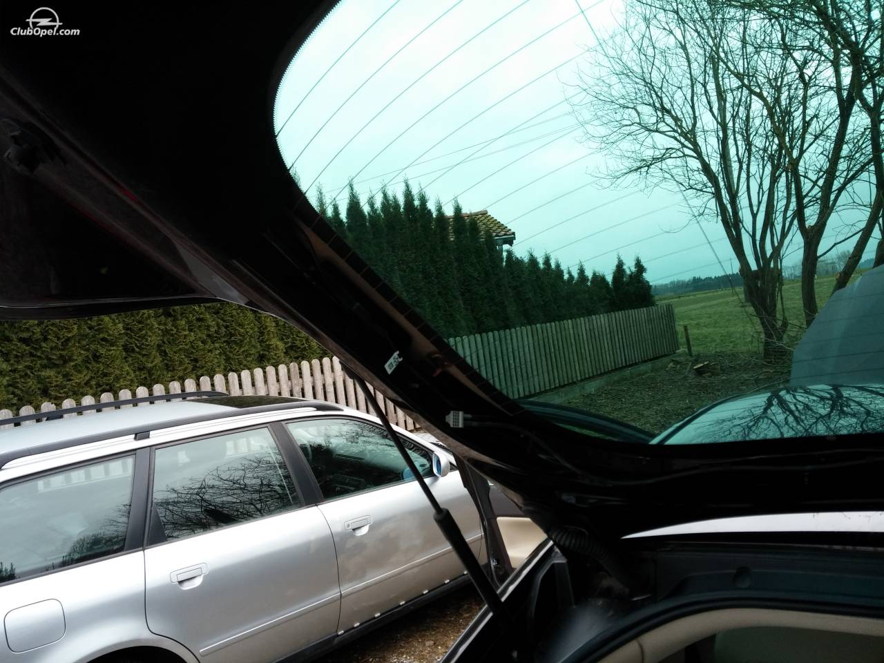

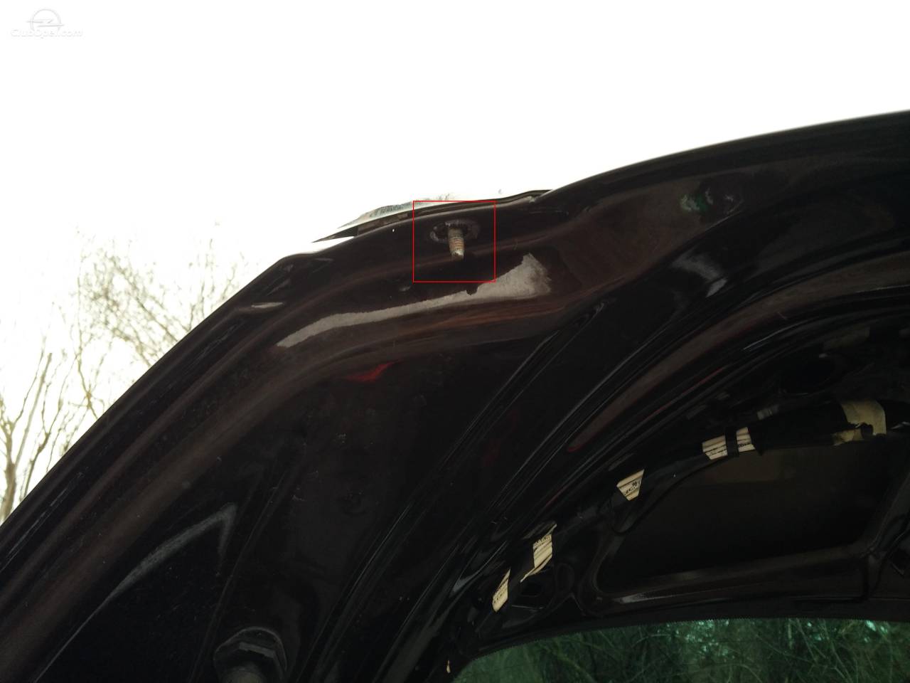

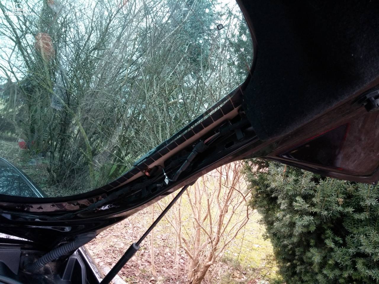

1. Asa cum a fost prezentat anterior se scot intai panourile din jur, pornind cu:
- elementele de pridere ale politei din portbagaj ( se foloseste o surubelnita plata)
- panoul din dreapta, din partea de sus al hayonului
- panoul din stanga, din partea de sus al hayonului
- panoul din partea de jos.
Toate panourile sunt prinse cu clipsuri.

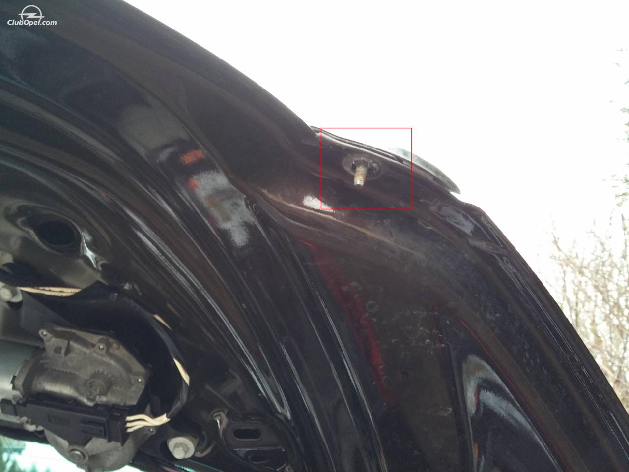

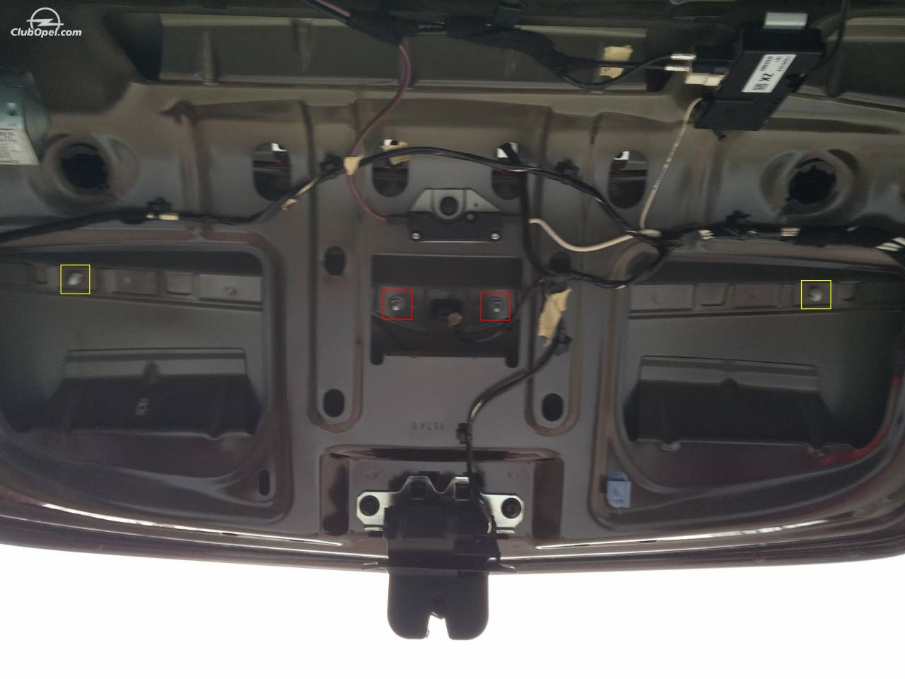

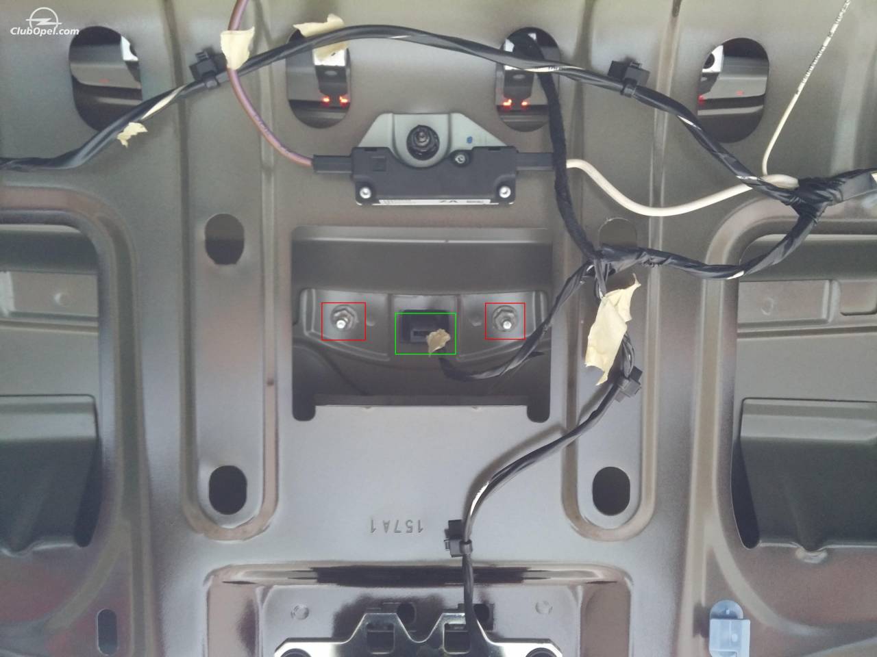

2. Se scoate surubul cu cap hexagonal (de preferinta folositi o cheie tubulara de 7), de la manerul interior al hayonului.
3. Se scoate mufa butonului de la portbagaj (marcajul verde) urmand cu scoaterea celor patru piulite (marcajul cu rosu, sugerez folosirea unei chei tubulare de 10) si deconectarea celor doua clipsuri (marcaj cu galben).
Ca o mentiune suplimentara ultimele doua piulite se afla sub niste capace de plastic.

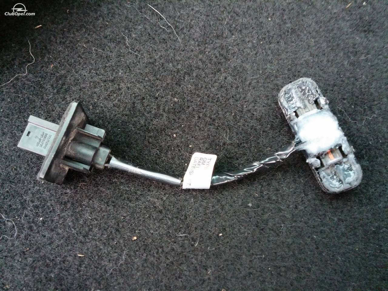

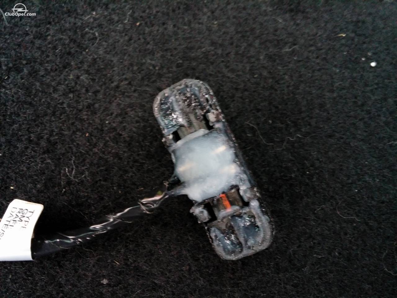

4. Se scoate butonul vechi asa cum a fost mentionat si in posturile anterioare iar in locul lui s-a pus butonul prezentat mai sus.
Am ales solutia de a lipi in casa firele pe buton urmand ca legatura cu mufa sa fie facuta ulterior.
Am folosit silicon sanitar pentru o mai buna etansare a butonului si a firelor. Firele ce fac legatura intre buton si mufa au fost izolate pe toata lungimea lor cu banda izolanta.

Eu am rupt in diagonala doua din cele 4 clipsuri de plastic ale butonului si acum cand il schimb nu mai desfac tot haionul..
Il scot prin exterior doar fortand putin cu o surubelnita din plastic.

Sa inteleg ca ai mers pe solutia de a lega firele dintre buton si conector, fara lipitura.
Si asta ar putea fi o solutie pentru schimbari viitoare, fara a mai apela la scoaterea tuturor panourilor interioare.
  • bpinsignia
  • Mesaje scrise: 69
  • Locatie: Vaslui
  • Masina: Insignia 2010
  • Cont inregistrat: 22 Apr 2013
da, am cumparat niste papuci de contact si se scoate foarte usor.
