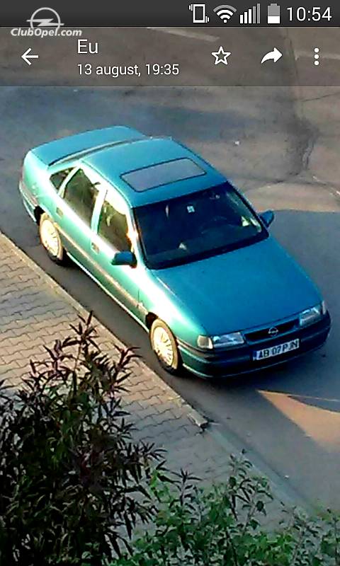

Va salut .Am luat si eu un opel vectra model 1993 ,de ce? simplu mi-a placut la prima vedere,in primul rand aspectul masinii ,culoarea se potriveste perfect la acst tip de opel ,masina avea putin pezte 152 de mii km.Am avut cateva probleme minore care sau rezolvat.M-ar interesa daca stie cineva de ce nu baga caldura mai bine,am pus termostat nou .Acuma nu pot sa zic pana la ce temperatura se ridica apa ,dar se incalzeste foarte greu apa ,acul de indicator temperatura se ridica putin peste linia de sub 90 de grade nu siu exact cat 70 sau 80 este la linia de sub 90 dar acolo apa este fierbinte si porneste termocupla.In mers nu ajungea peste linia de 70- 80.pana nu am schimbat termostatu ,in mers era acul pe albastru,cine m-ar putea lamurii cu problema asta ii raman dator.multumesc anticipat
