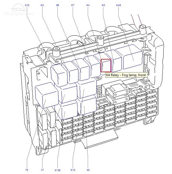

Vin cu o alt aintrebare . la masina din semnatura sunt nevoit sa ii schimb bara de fata intrucat e rupata.
ma gandeam sa ii pun proiectoare.Maina de fabrica nu a venit cu proiectoare dar are cablurile pentru ele si butonul in bord.
Intrebbarea este daca mai trebui pus vreun releu sau pur si simplu pun proiectoarele si functioneaza.
multumesc

Releu si siguranta nr.12 (15A)
https://www.clubopel.com/viewtopic.php?p=1766690
