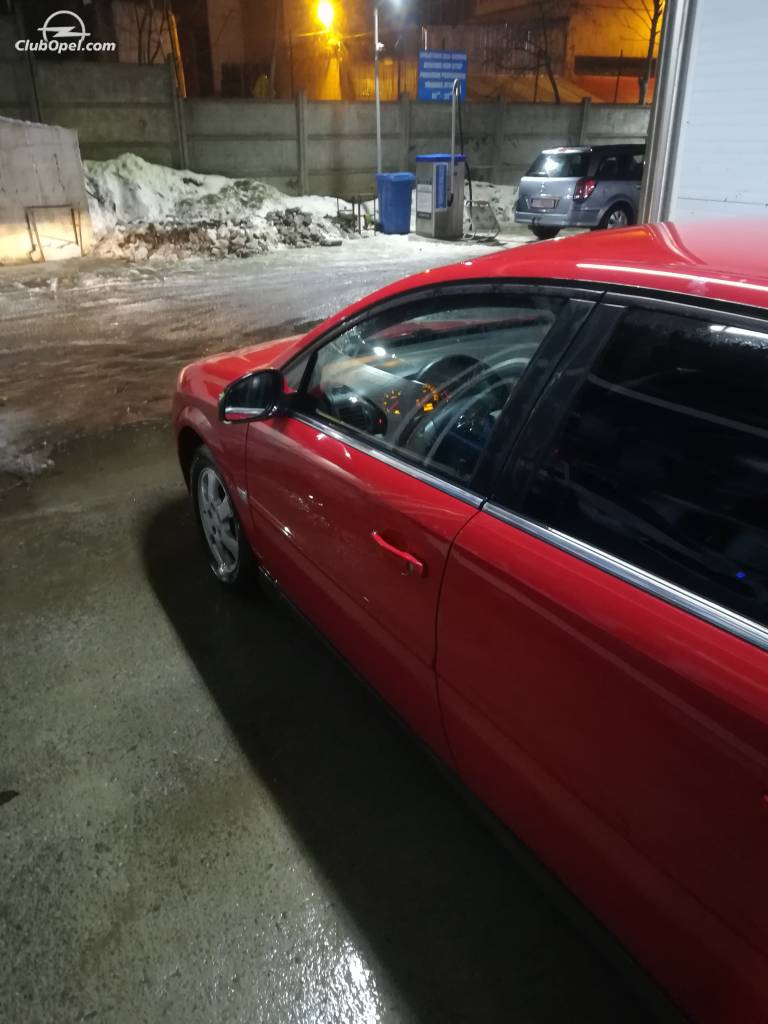

Salut, dețin un Opel signum 2.0DTI 2004 și as dori sa știu ce jante se potrivesc la ea. Ma uitam dupã jante și am gãsit ceva pe 17' dar în carte am doar mãrimile cu ce iese din fabrica. Și as dori sa știu dacã pun pe 17' și merg la rar, mi le omologheaza sau nu!?
Mersi.
