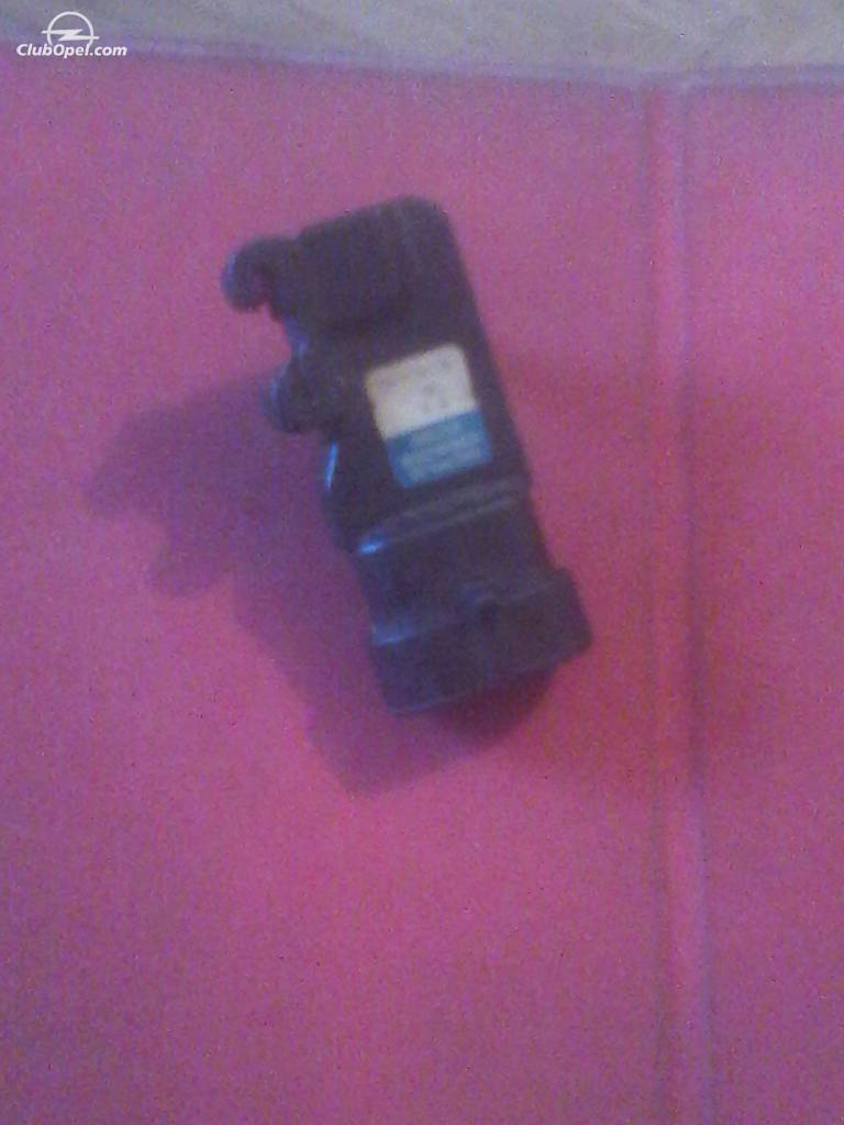

Simptome: ma puteti ajuta si pe mine. Am un senzor si nu stiu unde vine pus el a fost cazut.

AAdi a scris:Simptome: ma puteti ajuta si pe mine. Am un senzor si nu stiu unde vine pus el a fost cazut.
Cod(uri) eroare:
Model: Astra
An fabricatie: 2001
Cod motor:
Din prima poza, pare a fi debitmetru..

Senzor presiune admisie ,e probabil un 1.7 dti care merge ca o sareta fara ala acolo.

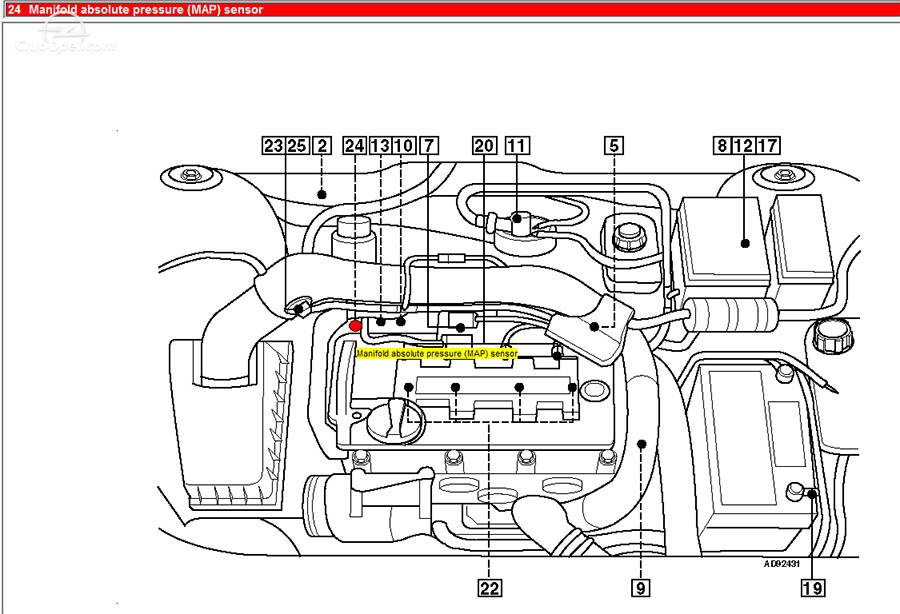

Y17DT
Prin zona aceasta in spate.

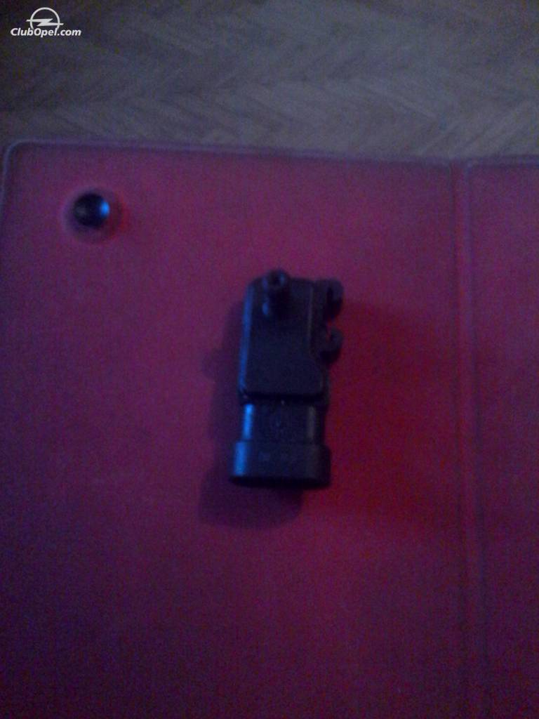

Ce cod scrie pe el.

De ce? ca nu seamana cu cel de la Y17DT , are doua urechi pe ambele parti cel de sus nu seamana.
Cu codul de piesa de pe el il gasea si singur.

Se numeste senzor MAP si se schimba foarte usor in spatele motorului stanga sus are doar un mic surub , cand il pui pe masina curatal inainte cu un WD si atentie la garnitura cea mica sa nu fie rupta dupa ce l'ai curatat cu WD lasa'l sa se usuce putin.

E senzorul de presiune de pe galeria de admisie dupã cum se vede r ff murdar .dar cîta crema de pantofi o pi pe galerie trebuie demontat și spãlat bine așa intrã în pistoane o cantitate mai bunã de aer
