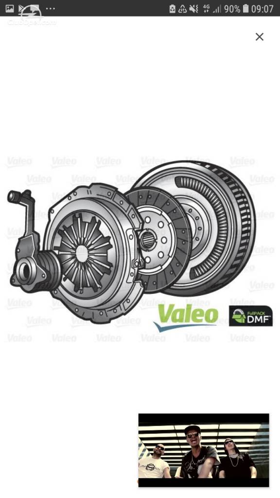

Bunã ziua,
De cateva zile ambreiajul meu a inceput sa patineze. Sunt posesorul unui Saab 9-3, dar tinand cont ca motoarele sunt opel am decis sa consult acest forum. In momentul de fațã locuiesc in Belgia asadar am fost la un garaj sa imi spuna care este pretul unui ambreiaj si a mâinii de lucru. Pretul se ridicã undeva la 1200€, un pret exagerat din punctul meu de vedere (800€ doar ambreiajul). In concluzie am decis sa achizitionez singur kit ul si sa ma duc la garaj doar ca sa il monteze.
Pe aplicația autodoc am gasit doua variante, însã diferenta de pret intre ele este de 200€( primul kit este la 230€ iar al doilea la 400€).
Problrma este ca nu stiu pe care sa il achiziționez. Asadar, poate cineva sa ma ajute ?
Va multumesc frumos, v-am atașat poze cu cele doua kit-uri.
Sa aveti o zi frumoasã!

Piesele se cumpara numai comform seriei sasiului.
Diferenta de pret dintre cele 2 kit-uri este ca la primul este are si volanta ,iar la celalalt ai doar rulment presiune, disc ambreiaj si placa de presiune
