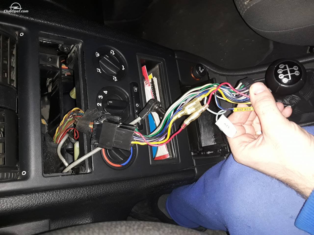

Servus colegi, am un opel astra g hatchback si am citit si alte intrebari pe forum despre cum pot face sa mearga cd-player-ul after-market sa mearga fara cheie, sa schimb doua fire intre ele cel galben si cel rosu care au o mufa pe la jumatate, am facut aceasta schimbare si tot nu merge. Tot trebuie sa bag cheia in contact si sa sucesc pe prima pozitie ca sa mearga. Imi poate explica cineva care ar putea fi cauza de tot nu merge? Cd-player-ul pe care il detin, este un sony. Multumesc anticipat!

Le unesti si tai unul din ele,pe cel galben parca (partea care duce spre bord) altfel iti va tine contactul pus.

Multumesc frumos de raspuns SUPERDRAGOS, dar daca incarc o poza cu mufa imi poti explica ce si cum trebuie sa fac, ca nu imi dau exact seama cum zici. Multumesc!
