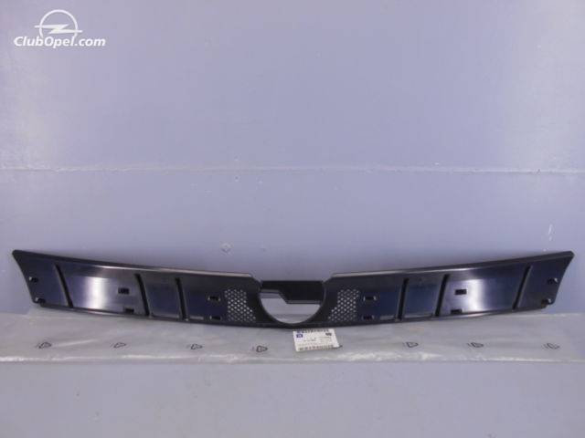

Da stiu, s-a mai discutat cu tot felul de inventii. Cotrobaind pe ecat/nemiga am gasit grilajul pentru astra h PLIN, ce inseamna plin?(vedeti in poze)
Intrebarea este: si-a cumparat careva? Cum e montarea? Se monteaza peste grila existenta sau trebuie demontata grila de tip fagure si pusa cea plina? Eu momentan acopar grilele cu burete de podea, merge de minune dar estetic strica(nu ca mi-ar pasa, la -15 grade prefer sa am motorul cald cat mai rapid). In 3-4 km am apa la 90 de grade, la 1-2 grade temperatura exterioara creste puternic pana la 97 cand porneste treapta 1 de ventilatie. La metoda mea e simplu, dupa ce s-a incalzit bine de tot, opresc fie la semafor fie pe dreapa intr-un loc de parcare si in 20 de secunde am scos buretele din ambele grile (sta bine mersi prins intre grilaj si bara desi am postat o metoda prin care demontezi grilele si pui peste buretele astfel incat sa arate cel mai frumos drept si nu imobit)

E o idee buna, destul de ieftina dar nu stiu cat plus v-a aduce. Pana sa schimb termostatul am cautat tot felul de solutii si am ajuns pana la topicul asta https://www.drive2.ru/l/486448684213469640/ tipul de aici a montat exact grila pe care ai gasit-o, numai ca pe zafira.
Oricum la cat costa (pe autokarma am vazut ca este in jur de 90 lei pentru Astra si vreo 30 pentru Zafira) cred ca merita incercat.

Cu grila de la capota acoperita am undeva la 10-15 grade in plus la incalzirea motorului in aceleasi conditii de condus. Cu cea de jos am observat un 20-30, stiu ca daca le am amandoua acoperite la -2/+1 grad(e) apa ajunge la 97 fara probleme si porneste ventilatorul, diferente sunt si as zice ca merita doar pentru incalzirea mai rapida a motorului chiar daca fac 10 km sau 100 prefer sa am motorul cat mai rapid incalzit.
PS: acele 2 spatii goale de sub bara (in spatele proiectoarelor) nu am gasit elemente de pus, daca stiti dati de stire

E super atunci, ma voi gandi serios sa o comand. Referitor la grila de sub bara, ea poate fi acoperita doar cu produse aftermarket gen https://e-heko.com/en_GB/p/W...004-2007-LIF/5167 dar mai scumpe.

Am aflat un pret la primul cod pentru norocosii cu 3 usi, 27 de lei afm livrare in 4-5 zile

Aici e 25 https://www.autokarma.ro/pie...original=13108461
