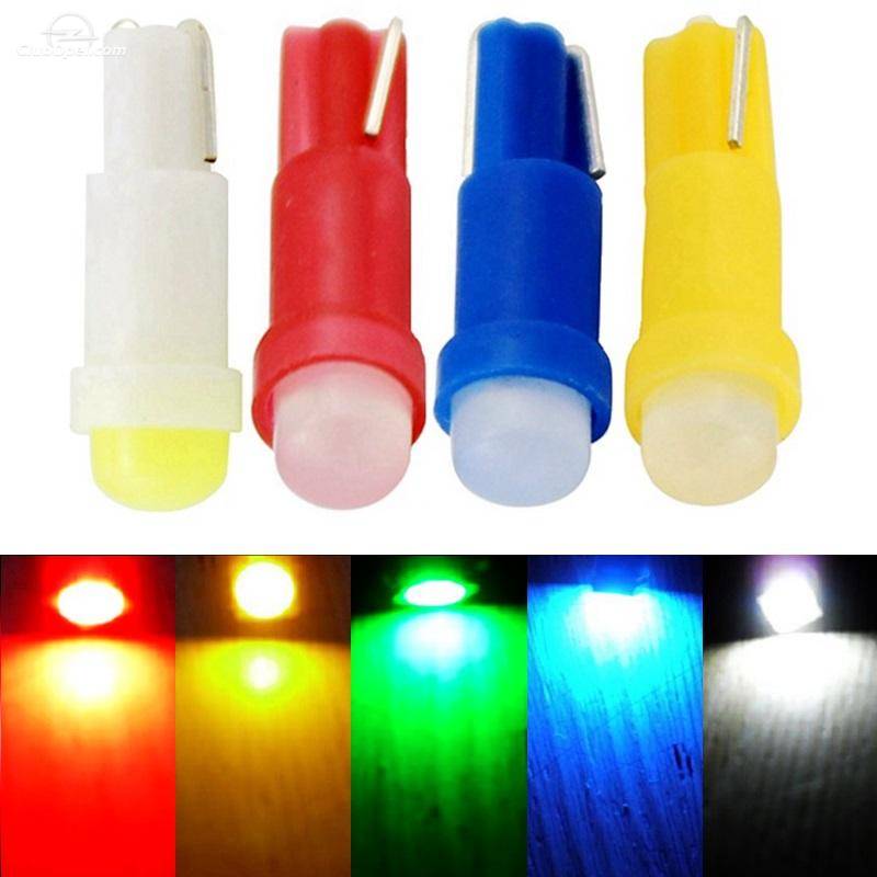

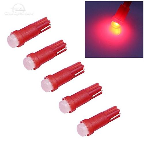

Foloseste asa ceva(led cob t5 12V):
Au avantajul cã sunt la 12V și au culoarea doritã de tine, dezavantajul ar fi cã, dacã vrei sã le faci durabile în timp, trebuie sã le faci o micã modificare (altfel nu rezistã mai mult de câteva luni): se scoate led-ul din soclu, se scurteazã potrivit unul din terminale. dupã care se atașeazã, în serie, 1 rezistor miniaturã de 0,7-1,0 kOhm, se reintroduce în soclu cu tot cu rezistor și obții 1 led care o sã te ținã o viațã...cu condiția sã nu fii longeviv 😂 😉
Bineînțeles cã ai nevoie și de soclul potrivit sau poți modifica, cu ceva pricepere, soclurile de pe mașinã...
Mai sunt și alte variante, cu led smd, dar asta mi s-a pãrut cea mai simplã și eficientã.
