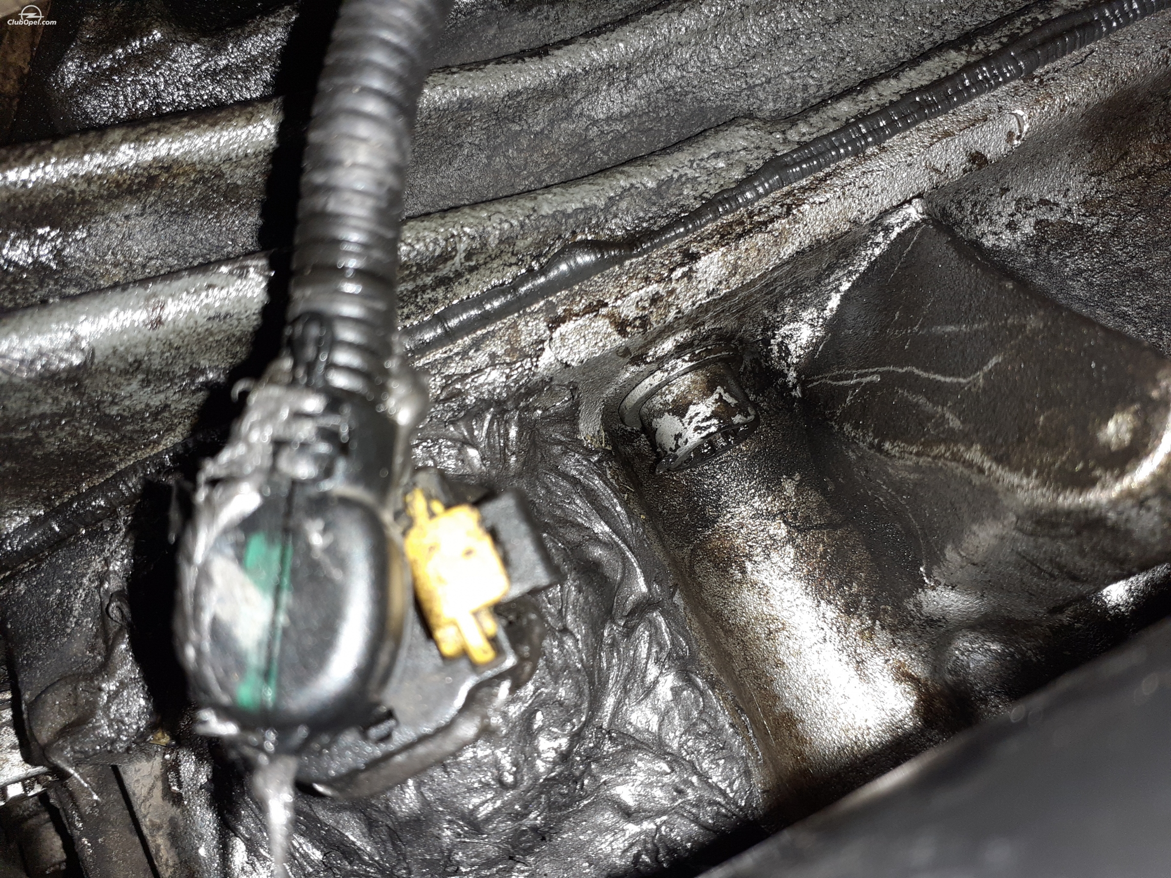

Bunã ziua, dacã postez unde nu trebuie rog moderator sã mute, am o nedumerire și anume la Zafira b 2007 1.9dti sub filtru de ulei este un senzor, care e rolul lui? Pt ce e ? Întreab pt cã la mine am vãzut ca prelinge ulei de la el (și asta pt cã cine a fost ,,proprietar " a lipit pe lângã el cu ceva poxipol cred. Mulțumesc celor care vor sa mã ajute cu ceva lãmuriri.
  • Mesaje scrise: 7,313
Dac-am avea o pozã...
LE
Dacã e între radiatorul de ulei(termoflot) și carcasa filtrului de ulei și vine un fir electric la el, este senzor avertizare presiune ulei: GM 55202374. Cam cred cã au boala asta de a pierde ulei...

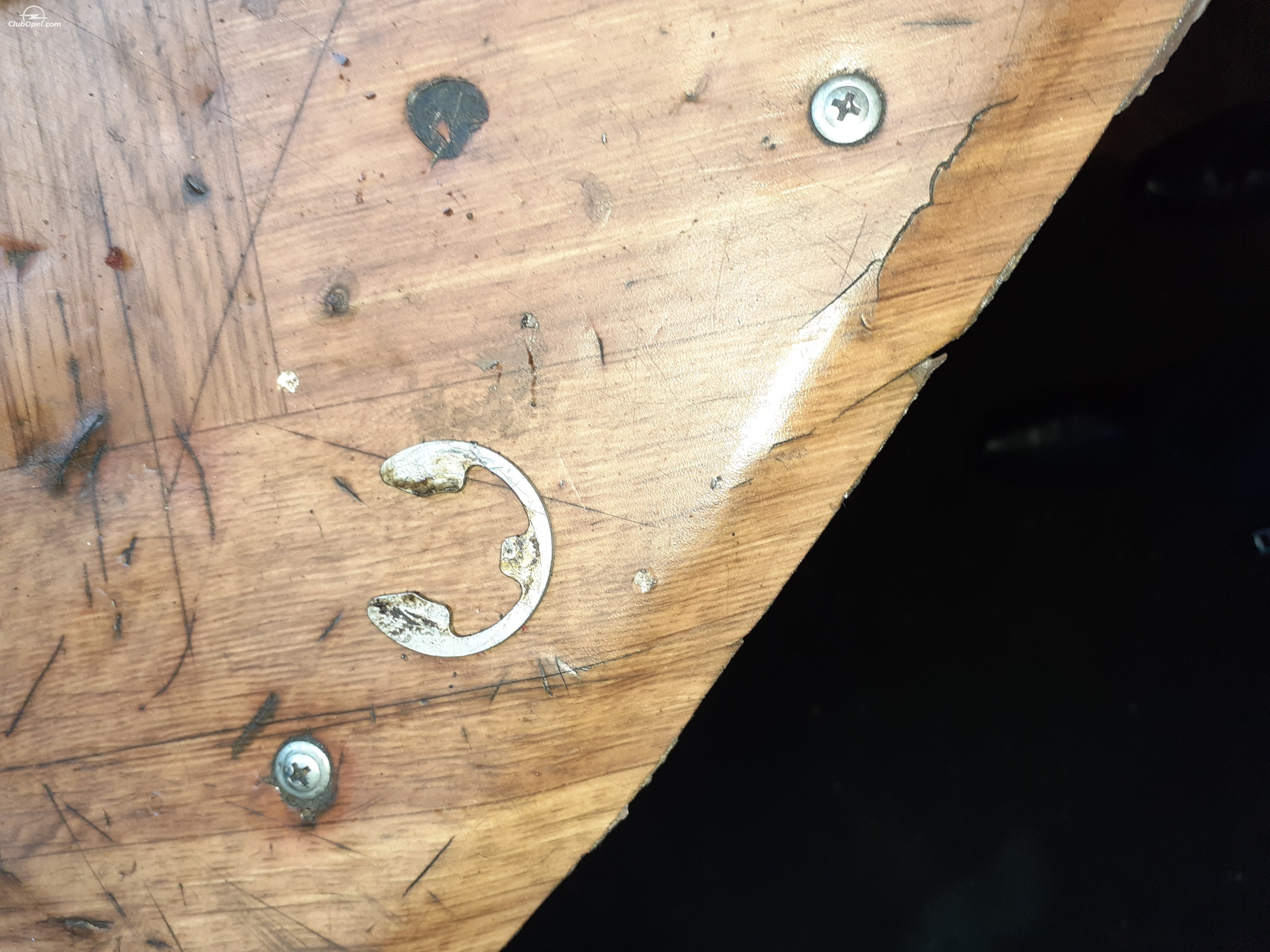

Așa este, e senzorul de ulei, nu am fãcut poza din cauza accesului la el, marți am programare pt remediere. Mulțumesc,,bibu 16v.
  • romicabt
  • Mesaje scrise: 56
  • Locatie: Botosani
  • Masina: Zafira 2007 1.9 cdti
  • Cont inregistrat: 09 Nov 2007
Am fost la mecanic, senzorul într-adevãr este de la ulei, pt nivel ulei, problema e cã pt al schimba trebuie datã baia jos.vine bãgat dinspre interior si se fixeazã cu o siguranta tip potcoava....
