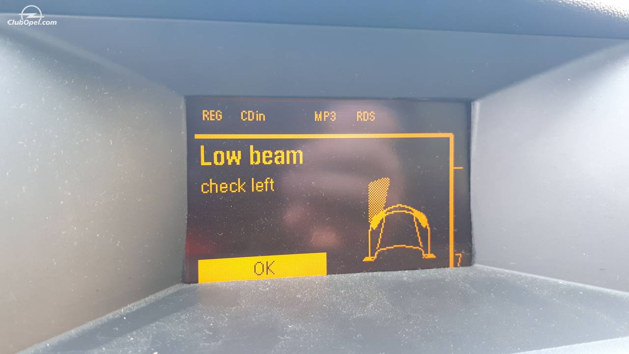

Detin un Astra H 1.7 CDTI care are BC cu ecran GID.
BC-ul a fost activat sa afiseze consumul, range-ul si am BC1 si BC2 pentru km parcursi si consumul mediu.
In schimb, daca se arde un far nu imi apare in BC avertisment cum ca s-a ars farul din dreapta/stanga, sau altfel de avertismente.
Mentionez ca am CD30 la masina.
As vrea sa arate si avertismentele de genul pe GID:
Se poate ?
Imagine aici:
https://e-a.d-cd.net/9401988s-960.jpg

Trebuie activat "check control".

Exista check control pe lichide (nivel antigel si nivel lichid spalare parbriz) si check control pe electrice. Acestea se pot activa independent una de alta.
Intra-adevar, cum s-a mentionat mai sus, daca activezi check control pe lichide, ai nevoie de cei 2 senzori (asta daca nu ii ai). In caz contrar o sa primesti mereu avertizare de lipsa lichide.
