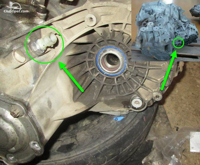

Sonda (senzor sau contact) marsarier murdar, se demonteaza si se curata cu WD40.

Good point! Dar lasã cã și wd-ul trebuie vândut...
Asta e boalã specificã de Opel de-o anumitã vârstã! Înlocuirea switch-ului rezolvã problema doar temporar, ptr cã, practic, nu el e problema...dupã o perioadã scurtã revine defectul.
Ce am fãcut eu ca soluție definitivã (am fãcut pe 4 Opeluri și un Daewoo care avea vreo 40k km):
-switch-ul de pe mașinã, demontat, se verificã dacã este funcțional, dacã nu, se înlocuiește;
-se așchiazã umãrul de așezare(pe c.v.) al switch-ului (ce se va monta) cu 0,5mm;
-se adaugã șaiba de etanșare și se monteazã.
O soluție pompieristicã/provizorie (dar care e potențial definitivã) ar fi eliminarea șaibei originale de etanșare(care e mai grosuțã) și înlocuirea ei cu o altã variantã de etanșare: șaibã (mult) mai subțire, bandã teflon, silicon garnituri auto, câlți. etc
