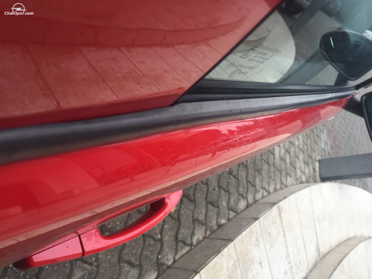

Ma poate ajuta cineva cu informatie referitor la schimbare cheder usa exterior opel corsa D,si are cineva ideie cat ar costa un cheder nou ?
Este vorba de chederul exterior din poza atasata
Multumesc.

stie cineva cum se poate schimba chederul din poza atasata mai sus?
Va rog am nevoie de informatie deoarece am luat una noua si nu vreau sa o stric

Ba da. Ai un nit de plastic pe interiorul usii, in zona stalpului B. Mai intai lasi geamul jos complet. Apoi tai nitul cu un cutter cu grija sa nu zgarii vopseaua. Ridici un pic de cheder din partea dreapta a usii, de unde ai taiat nitul, apoi tragi putin spre dreapta (in lungul usii). Ideea e ca in zona stalpului A chederul e clipsat de usa cu un stift sub forma de L, si tu tragand putin spre dreapta il eliberezi. Apoi ridici usor de cheder, cand dintr o parte cand din alta, sa nu il deformezi. Daca mai sunt nelamuriri, spune mi. Nit tre sa cumperi nou, trebuie pus neaparat, altfel sta urat. Cauta codul pe ecat24.
