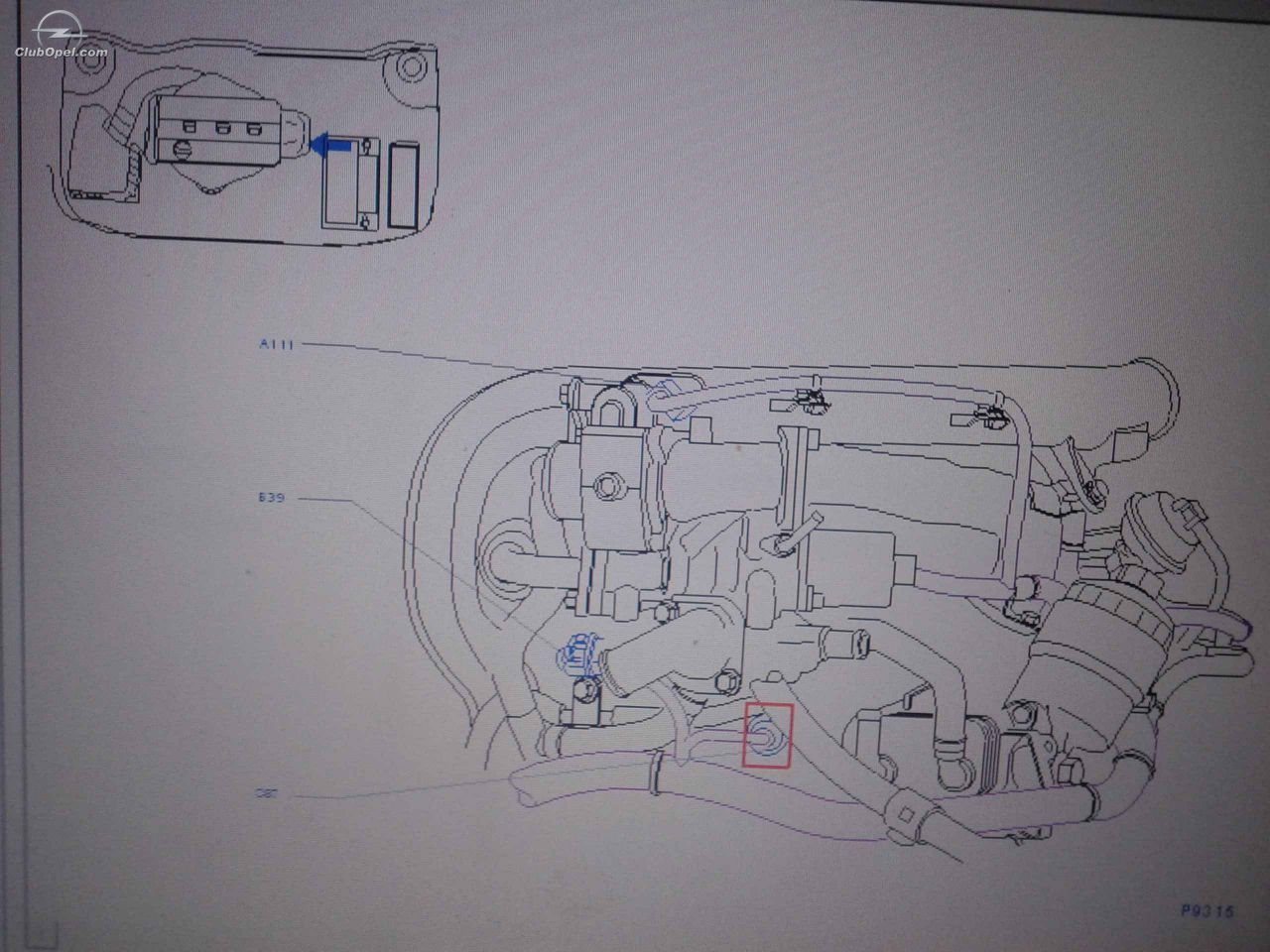

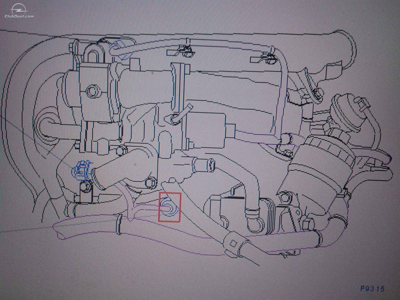

oil pressure switch location Z17DTH.
pe chiulasa in partea dreapta ,este accesibil mai greu , trebuie dat jos bateria
