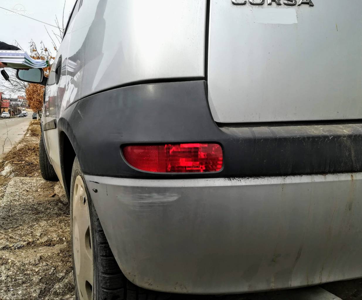

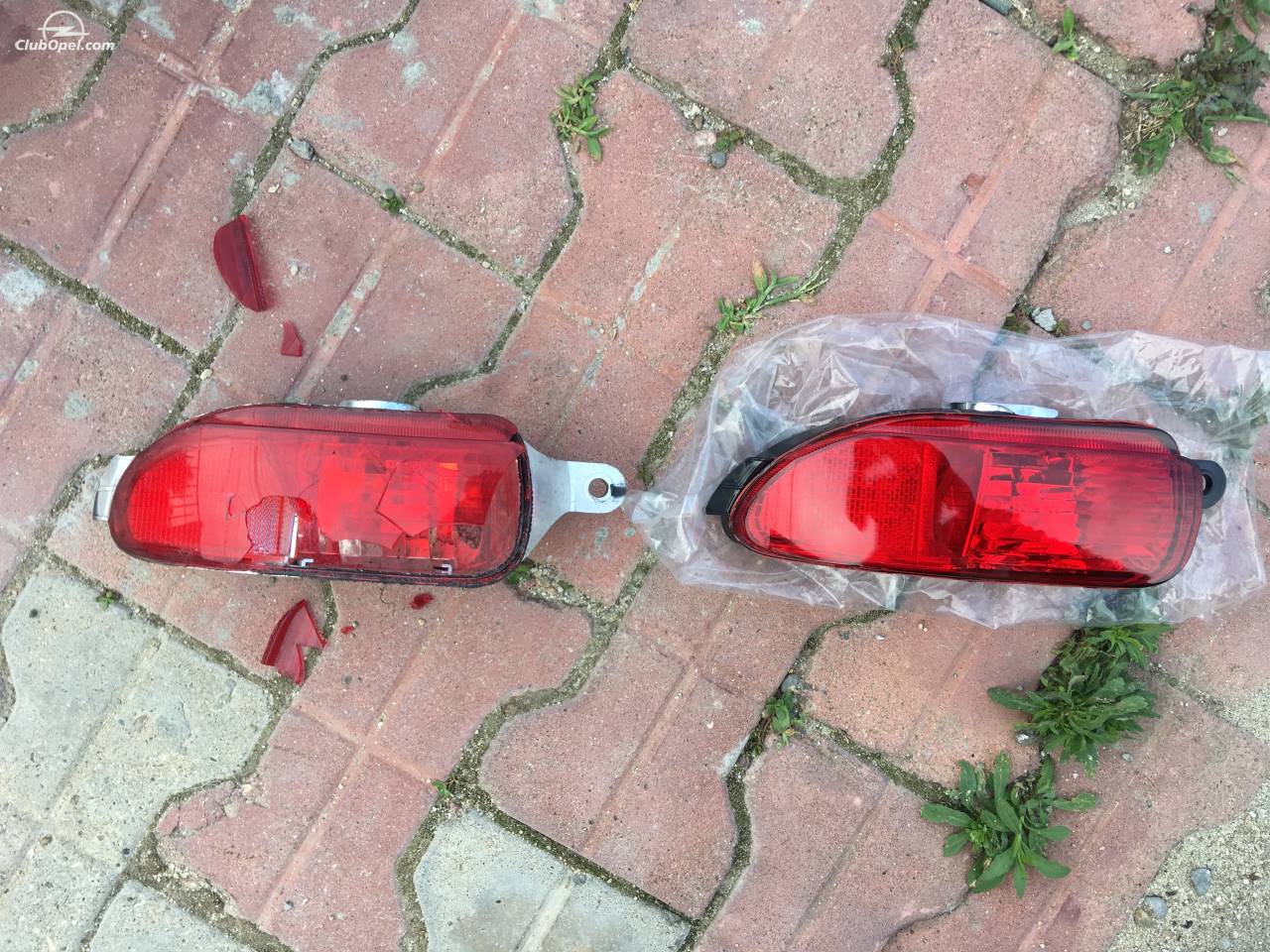

Salut, se da modelul Opel Corsa C 2003 Z12XE in 5 usi. I-am spart ”ochiul de pisica” dreapta-spate de pe bara, corespondentul lampii de ceata stanga-spate. Am comandat dupa serie sasiu piesa model DEPO 442-4001R-UE, a venit, am luat-o dar mi se pare dubla ca dimensiune fata de cum arata lampa de ceata pe masina.
Este cumva doar o iluzie optica si pot sa ma apuc de demontat bara?
Am pus o poza cu Corsa mea C gri cu lampa stanga buna pe bara si alaturat o alta poza cu o Corsa tot C dar cu lampa jos aproape de pamant. Vroiam sa va intreb care e diferenta dintre Corsele astea, nu cumva lampa cumparata este pentru modeul negru de Corsa? Sau lampa in ambele cazuri este aceiasi doar pozitia de montaj difera?
Ca nu mai inteleg nimic doar ca ce trebuie sa montez mi se pare dubla ca dimensiune desi e comandata dupa serie sasiu. Inteleg ca tocmai undeva la mijlocul anului 2003 s-a schimbat designul la Corsa C dar eu n-am idee despre luna de fabricatie a masinii mele ...

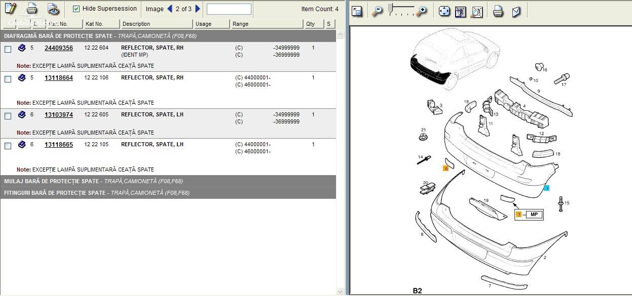

Pare sa fie doua modele, asa arata in EPC
https://opel.7zap.com/en/car/x01/b/1/4-1/
24409356 | 12 22 604 REFLECTOR, SPATE, RH (IDENT MP) (C) -34999999 - 36999999
13103974 | 12 22 605 REFLECTOR, SPATE, LH (C) -34999999 -36999999
13118664 | 12 22 106 REFLECTOR, SPATE, RH (C) 44000001- (C) 46000001-
13118665 | 12 22 105 REFLECTOR, SPATE, LH (C) 44000001- (C) 46000001-
Vezi dupa seria de sasiu ultimele 8
442-4001R-UE
Coduri OE OPEL: 1223016, 1223018, 24409337, 24409338 nu apar in lista.

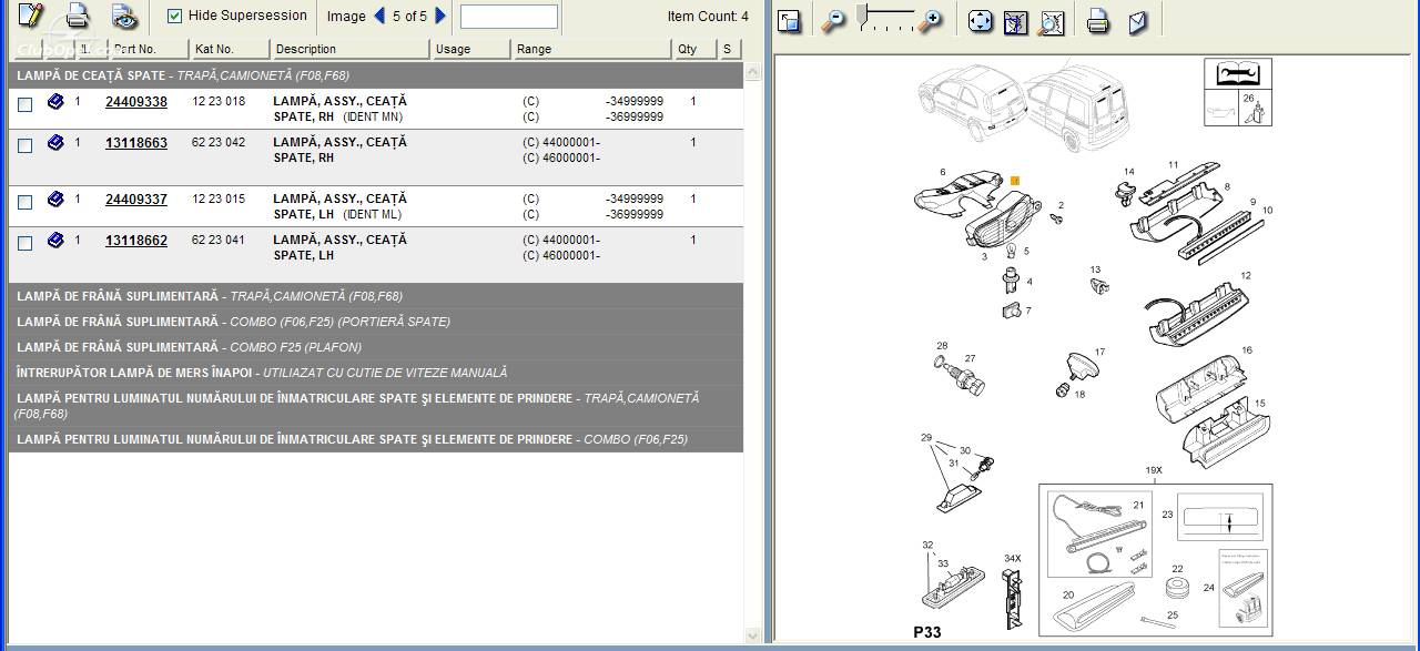

Am mai gasit niste coduri de piesa.
https://opel.7zap.com/en/car/x01/p/8/12-1/
24409338 | 1223018 LAMPÃ, ASSY., CEAÞÃ SPATE, RH (IDENT MN) (C) -34999999 -36999999
24409337 | 1223015 LAMPÃ, ASSY., CEAÞÃ SPATE, LH (IDENT ML) (C) -34999999 -36999999
13118663 | 6223042 LAMPÃ, ASSY., CEAÞÃ SPATE, RH (C) 44000001- (C) 46000001
13118662 | 6223041 LAMPÃ, ASSY., CEAÞÃ SPATE, LH (C) 44000001- (C) 46000001-
Pe net am gasit 24409338 si cu colt rotunjit si ascutit pe original

La vremea respectiva m-am apucat de dat jos bara si roata dreapta spate insa nu am reusit sa fac nimic, dupa cateva minute am abandonat procedura, nu m-am priceput si fiecare surub intalnit pe interiorul aripii era ruginit si intepenit. Au trecut lunile si impins de defectarea senzorului de presiune ulei de pe blocul motor, acum cateva zile, care a cedat si a inceput sa sangereze si sa imprastie ulei sub toata capota, am ajuns la service.
Am dus si lampa. S-a potrivit perfect doar ca la momentul loviturii/spargerii, urechile suportului din interiorul barei, s-au rupt si a trebuit lipit pe acolo o gramada, completat cu o tona de lipici, mi-a zis mecanicul ...
