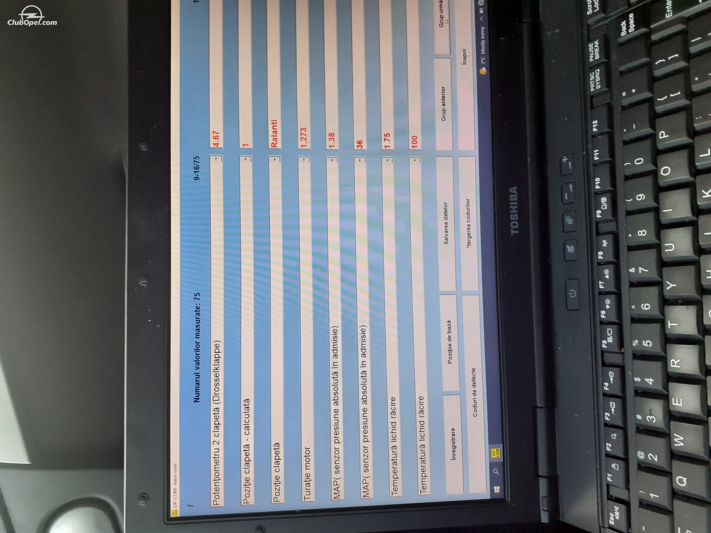

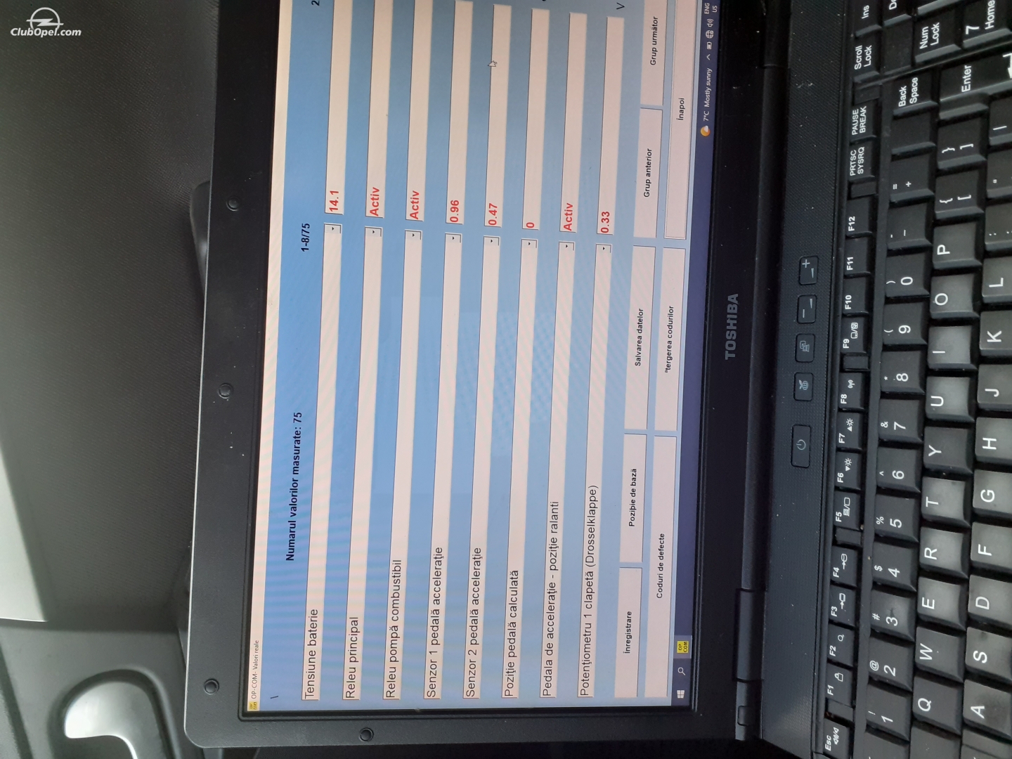

Salut,. Am gãsit acest topic și incerc( nu știu dacã îmi m-ai rãspunde cineva).Am un opel cu z16se si de la un timp porneste greu la rece( doar cu pedala de accelerata calcata cca un sfert) . Dupã pornire se tureaza la 2000 rot apoi revine. Dupã ce se încãlzește creste relantiul la 1300-1400 rot poate și 1500 rot.Dupa mers mai îndelungat cu 90-100 /h și 3000 rot,o las pe liber și eliberez acceleratia, turația nu scade decât atunci când masina ajunge la o viteza de 60 km/h ,turația scade și se stabilizeazã la 1300-1400 rot. Ar putea fi egr (anulat sau defect)?Am fãcut și un test cu op com.

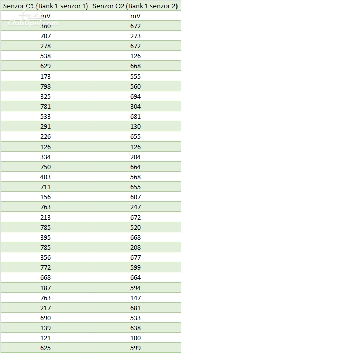

Salut " csimion70 " , verifica valorile de la sondele lambda . La sonda - Bank 1 Senzor 1 a-r trebui sa ai o valoare fluctuanta ( mV ) , la sonda - Bank 1 senzor 2 a-r trebui sa ai o valoare cat mai stabila . Pune valorile aici cu varfurile de tensiune de la sonda 1 si sonda 2 de pe OP-COM . Nu cred ca este de la EGR .

senzor 1bank 1 - 798 mv si 121mv si la sonda2 bank 1 - 681mv si 100mv (sunt cele mai mari valori si cele mai mici valori)

Valorile de la sonda 2 au o fluctuatie aproape identica cu sonda 1 ( nu e bine ) . Sonda 1 a-si zice ca e buna ( monitorizeaza amestecul ) , sonda 2 monitorizeaza eficienta catalizatorului si trebuie sa aibe o valoare cat mai stabila . Daca poti in vreun fel sa verifici eficienta catalizatorului ( cunosc caz concret cu catalizator infundat )

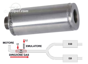

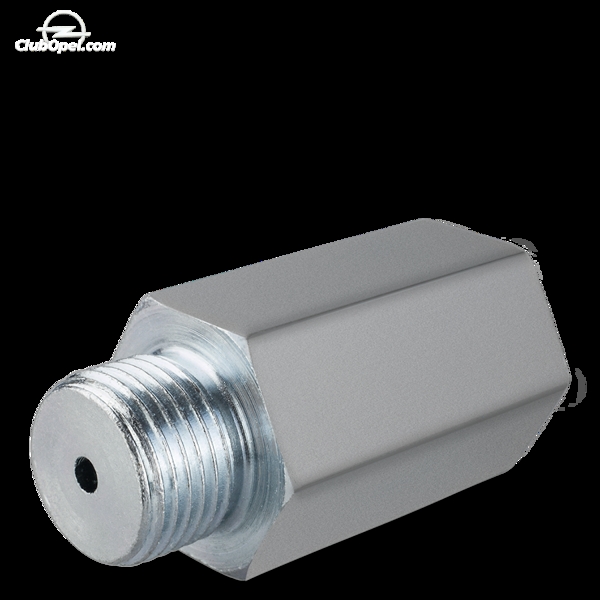

Pot rezolva și cu o extensie de sonda lambda ?

Daca te referi la un emulator , poti incerca . Daca e topit catalizatorul si ai o gaura in el va merge . Emulatoarele se folosesc la anularea catalizatorului fara soft . Incerca varianta simpla pentru o proba .

Ok deja am facut o comanda ,pe aliexpres.In Romania nu am gasit. Multumesc mult pentru toate informatiile date

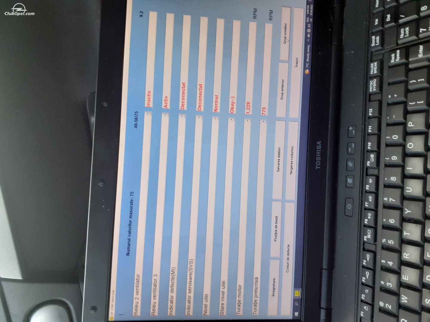

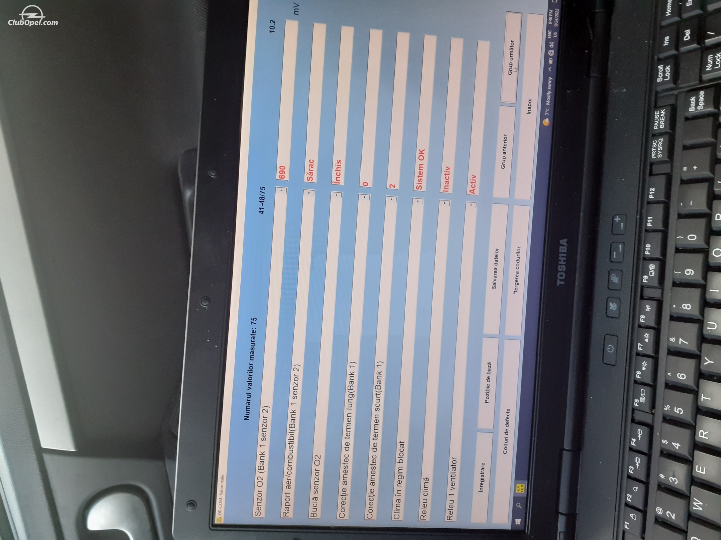

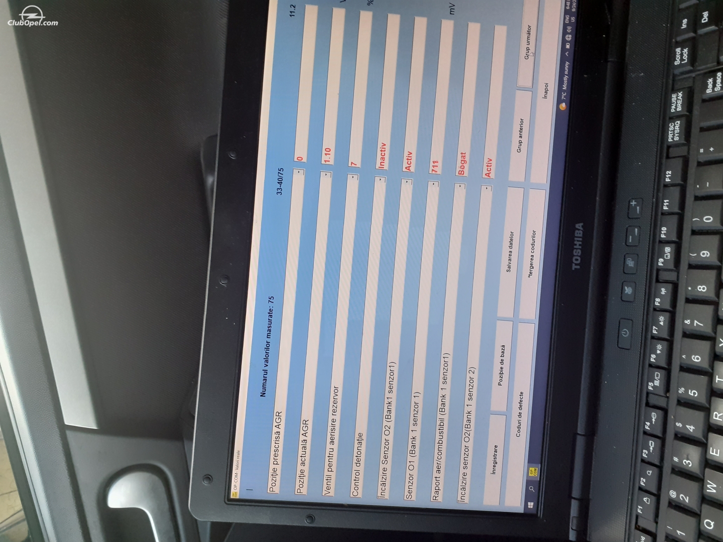

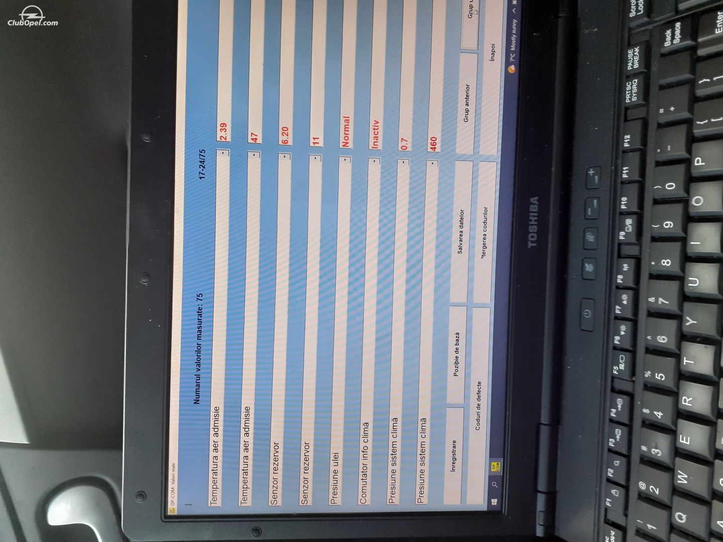

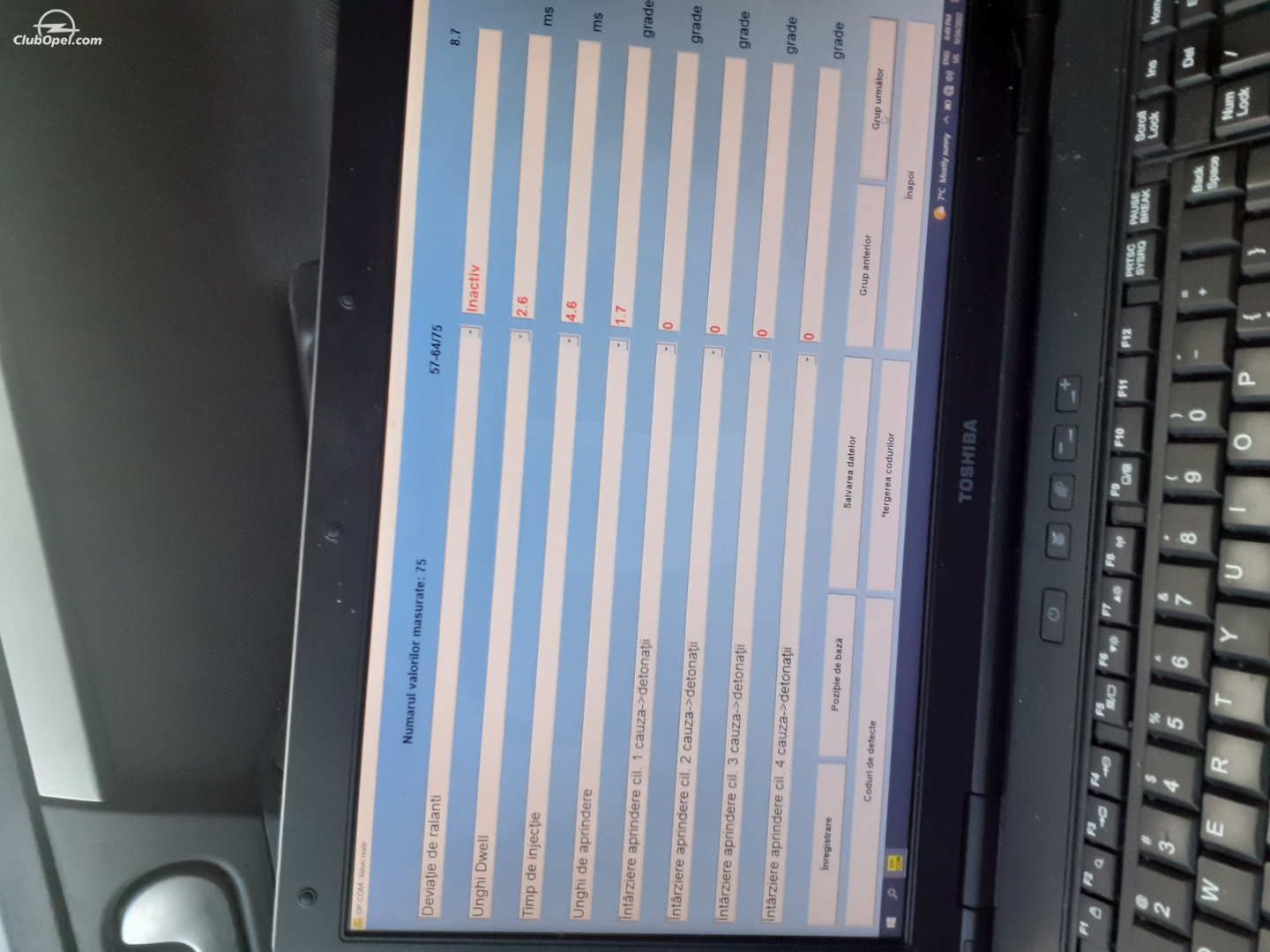

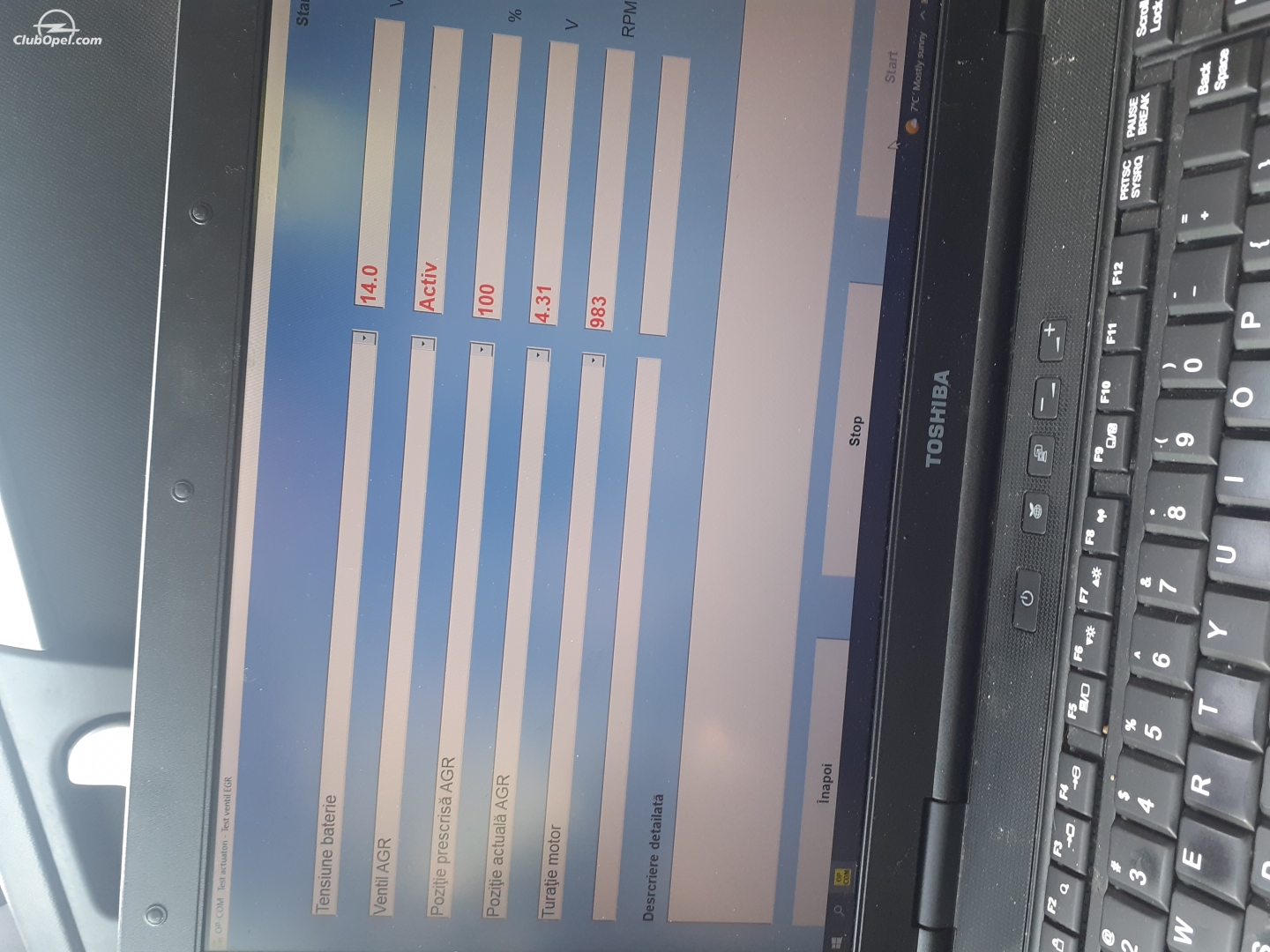

Am revenit.Am montat extensia de sonda ,dar turatia nu scade.Valoare sonda lamda 2 este mica si aproape constanta de la 72mv la 87 mv.
Cateva valori luate cu op com : Turatie motor -1409 rot/min,Map senzor (1,31 v ) 35 kpa..Temperatura lichid racire 101C,temperatura aer admisie 47 C.Pozitie EGR 0.Pozitie actuala EGR 1,1V.Ventil aerisire rezervor 7%,Senzor O1 (Bank 1 senzor 1) -672mV,Senzor O2 (Bank 1 senzor 2)-78mV,Corecþie amestec de termen lung(Bank 1)-2,Corecþie amestec de termen scurt(Bank 1)-2, Unghi Dwell -2.6 ms,Timp de injecþie -4.2 ms,Unghi de aprindere-3,2 grade
