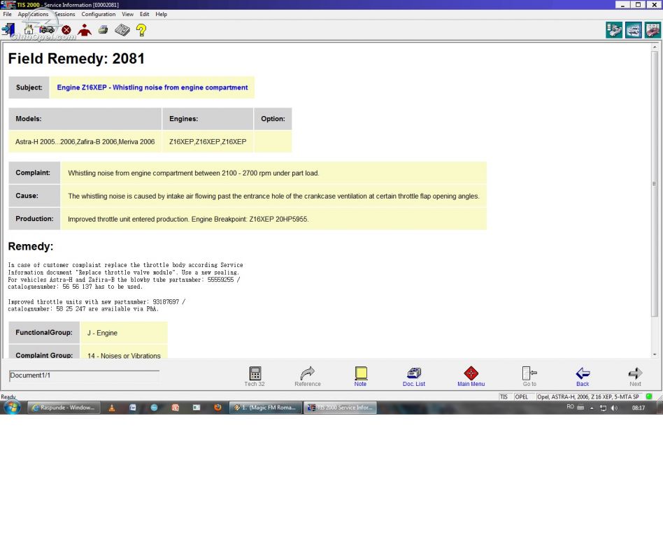

  • andrei86g
  • Mesaje scrise: 47
  • Masina: Astra 2006 Z16XEP
  • Cont inregistrat: 12 Sep 2011
[quote="CatalinKBoom"]
alre a scris:@Gfx8 . Pe cureaua de accesorii sunt 2 role. una fixa si una mobila cu rol de intinzator. Cel mai probabil daca pe cea fixa ai schimbat-o, cea care intinde cureaua e obosita. Probabil rulmentul e un pic uzat si de aici zgomotul. Rola asta costa 300 de lei, cel mult 350 in nici un caz 500. Cel mai bine cumpara curea noua si vezi daca zgomotul mai apare. Pe urma schimbi si rola.
Eu am un sunet gen "vuiet" tocmai de la rola cu pricina si o tot lungesc de vreo 10 k km.
Ar mai fi o cauza ..rulmentii alternatorului dar nu cred ca e cazul la 128 de k km. Distributia de cand e schimbata?
Eu as astepta ca sunetul sa se agraveze pentru a fi sigur de ce trebuie schimbat.
Salutare Alre,ai mai rezolvat ceva cu acel vuiet?La mine se aude in accelerare de pe la 2500Rpm in sus si in decelerare pana pe la 2000Rpm apoi nu se mai aude nimic.Acest fenomen a inceput de cand am schimbat cureaua de transmisie,am 3 curele noi noute in portbagaj,una din ele mai scurta si toate fac acest scartait si vuiet.De cand am dat cu spray de curele scartaitul la relanti a disparut indiferent de starea vremii dar vuietul a ramas,nu stiu ce sa mai fac,urmeaza sa verific toate rolele luna asta,dar nu cred ca de acolo e buba pt ca cu cea veche nu era probleme,imediat dupa inlocuire a inceput distractia.[/quote
Si eu am exact aceeasi prb ca tine,se ade un suierat la anumite turatii si la relati cand e masina rece,in OPEL TIS am gasit urmatoarea explicatie,dar ar fi ptr motorul meu z16xep,eu a schimbat si distributia si cureau de accesorii si nici o schimbare.Nu stiu daca te ajta dar nu ar strica sa te mai uiti si in alte directii,o sa ma mai uit in tis sa vad poate mai gasesc ceva la diagnostic dupa simptome ptr motorul tau
