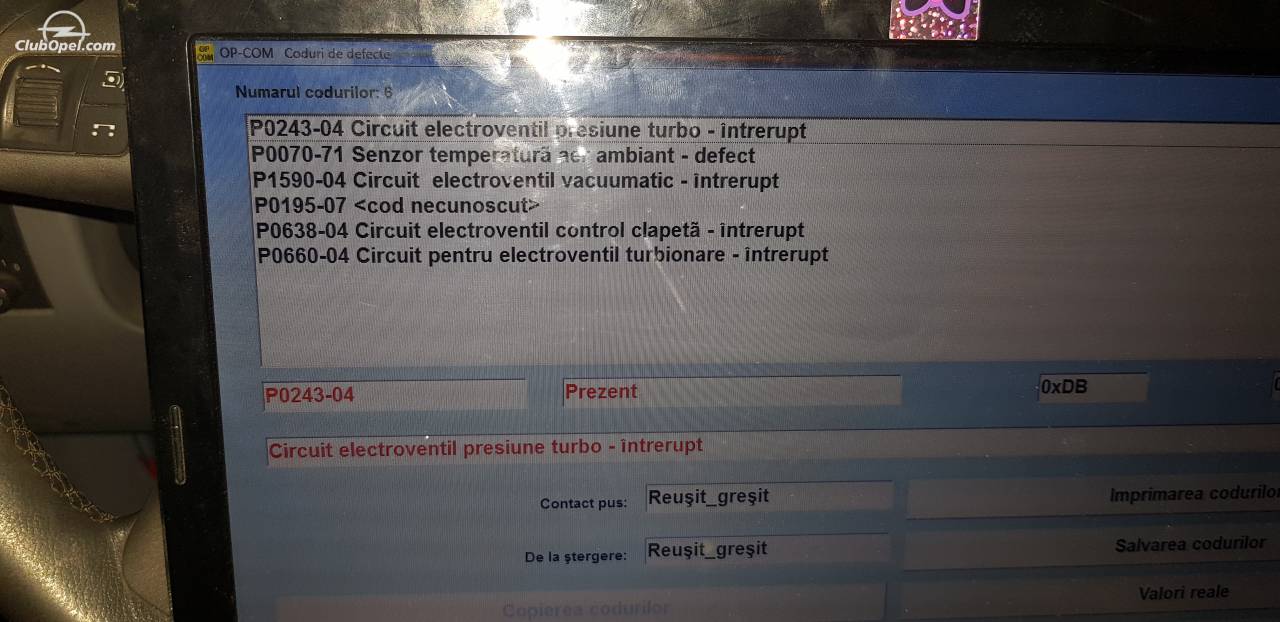

Salut .Mã poate ajuta cineva cu niste pãreri la mai multe coduri de eroare .
Nu stiu ce sa.i mai fac.ma intereseaza cele care sunt legate de vacum p1590_04 si p0243
MODEL: Vectra 2004
MOTOR: y20dth

Ai furtunase de vacum sparte sau electrovalve de vacum defecte.
Verifica si capsula vacumatica de pe admisie. De regula se sparge membrana ei si pierde vacum.

Pentru furtune de vacuum ar fi fost p0400, acolo sunt coduri cu circuit intrerupt, banuiesc o cauza comuna.

Am verificat furtunasele de vacum si sunt ok
Stie cineva ce tensiune trebuie sa am la acele electrovalve?
