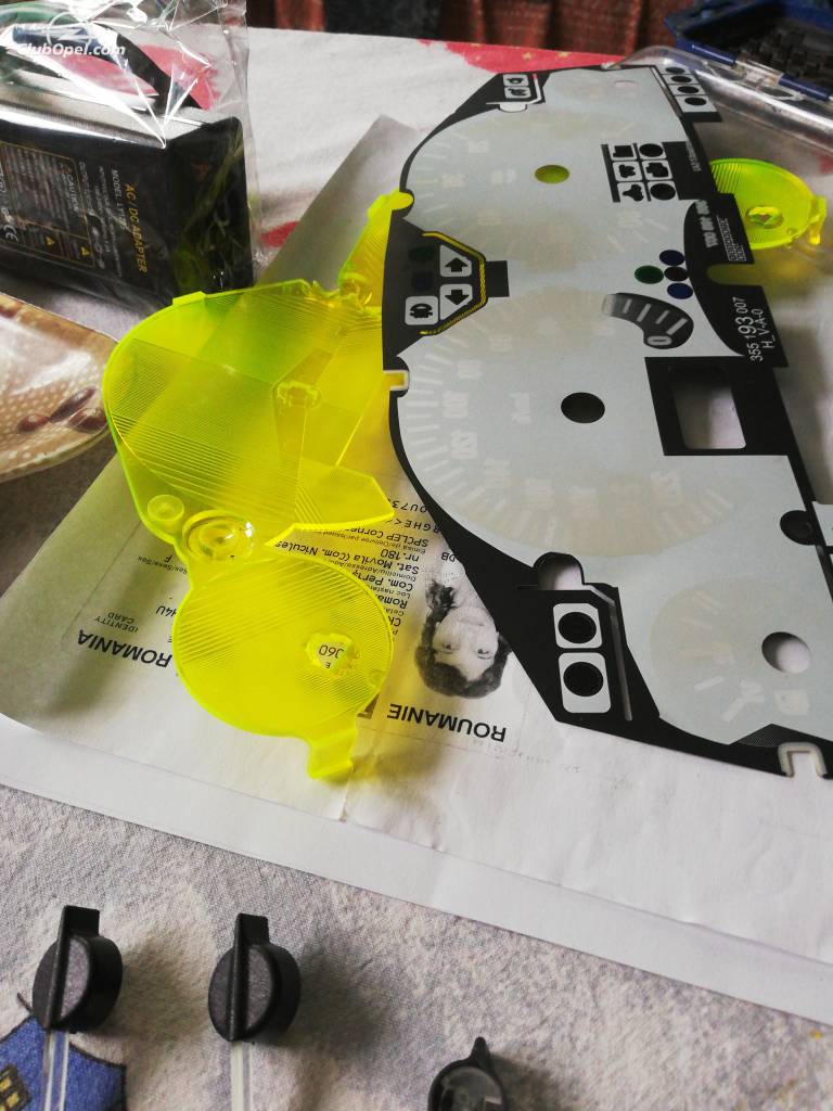

Bunã ziua, am dat o cãutare pe Forum și nu am gãsit un "Topic" dedicat pentru un tutorial, "Cum se Schimbã Luminile din bord și Consolã".
Rog pe toți care dețin informații care sã ajute, sã posteze aici.
Sper sã gasim explicații pe înțelesul tuturor.
Precizez:Opel Astra G 1.7 DTi (Hatchback)
O zi Cât mai bunã! 💪❤️

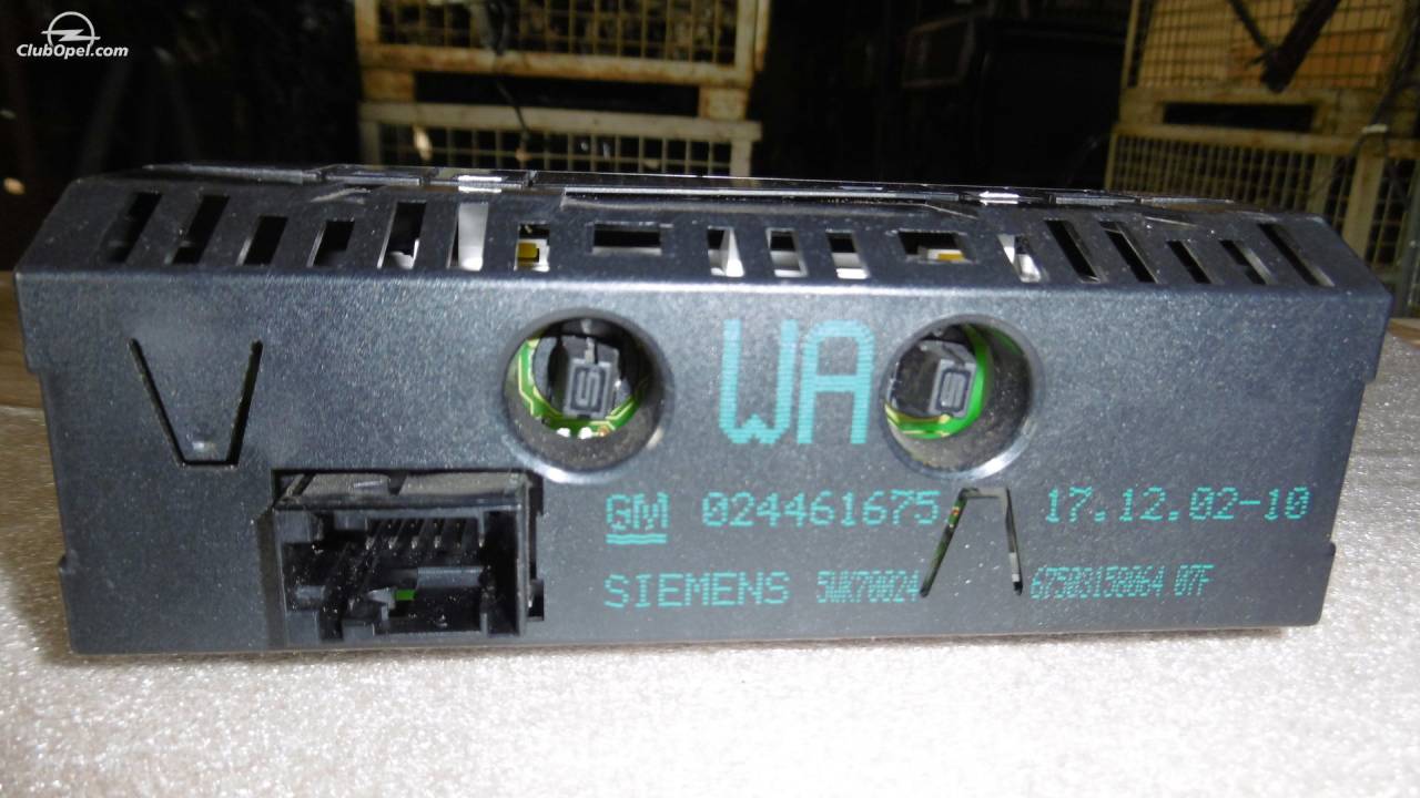

TID sau MID tot asa are niste becuri cu soclu in spate.

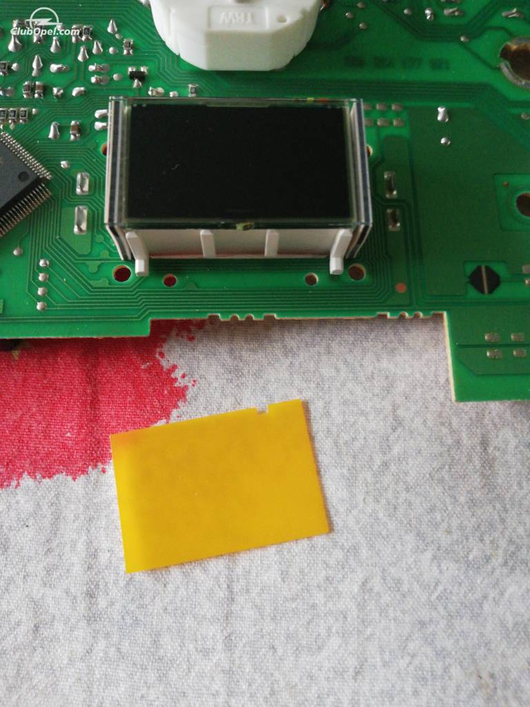

Acele chestii galbene erau în spatele ceasurilor, cumva nu trebuie date jos?
Bãnuiesc ca ele sunt de vinã pentru culoarea gãlbuie din bord.. Pãreri va rog
  • mikyboy
  • Mesaje scrise: 5,734
da printre altele. vezi ca este un topic intreg despre modificarea luminilor la Astra G cu exemple si modele respectiv solutii. Cauta si dupa martor faza scurta ca si acolo erau ceva poze si idei
