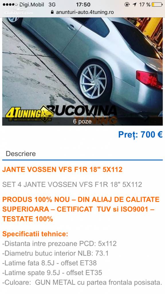

Buna ziua,am un Astra h GTC 1.9D cu jante in 5 prezoane,as dori sa-i pun un set de jante Vossen,am pus și o poza cu modelul dorit,ideea e ca as vrea sa știu dacã se potrivesc,mai ales ca sunt 8,5J și 9,5J,oare atinge pe fata ? Vreau pe R18 😁
Aștept pãrerile voastre....🤔🤔🤔
Multumesc 😍

Chiar daca pcd-ul este 112, eu nu as pune e opel asa ceva... La h se pune 5x110...
Apoi, la 73.1 gaura centrala ai nevoie de inele de ghidaj... Care nu stiu ce calitate sunt, insa eu am experiente neplacute cu ele... Prefer oem si fara inele... Am jante de aliaj cu inele de 1mm grosime si anul asta nu le-am mai pus pe masina, am mers cu cele de iarna card nu necesita inele de ghidaj...
