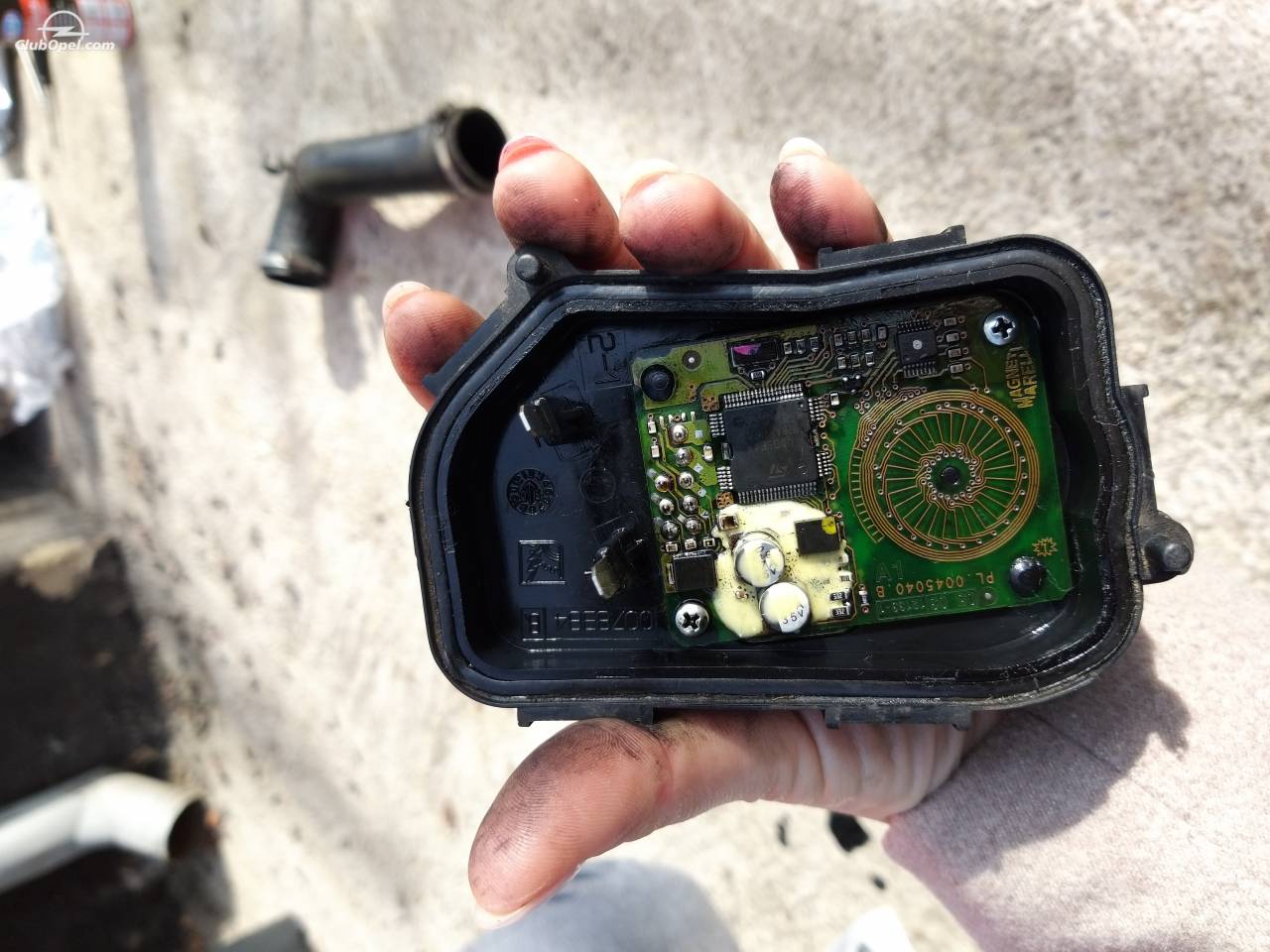

Bãieți, ce spuneți sa înlocuiesc clapeta de accelerație?

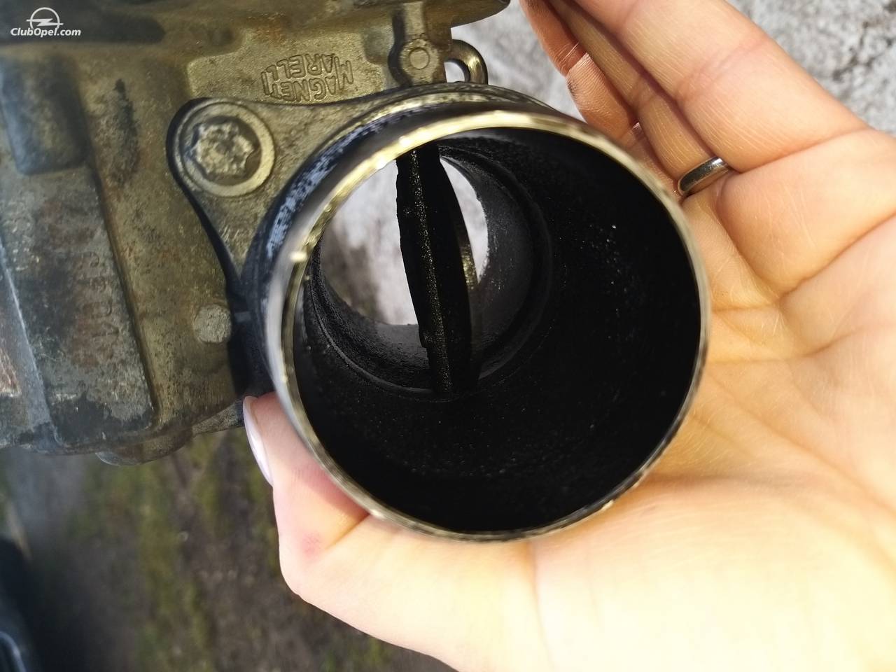

Am dat-o jos, am curatat-o dar tot imi apare masinuta cu cheie in bord, atunci cand pun contactul ,de culoare galbena ,apoi dispare . Masina merge impecabil doar atat ca eroarea e in bord!
Multumesc!!!

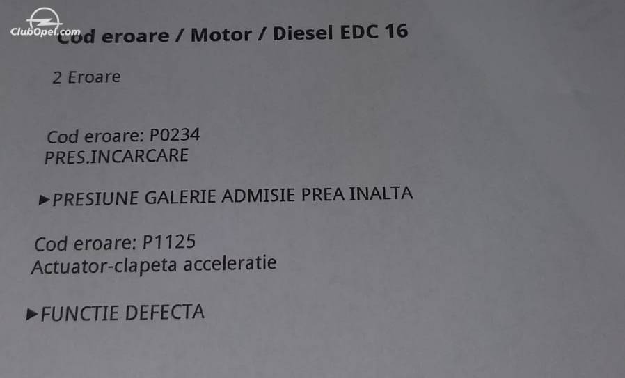

Este memorata cel putin o eroare in calculatorul motorului,de aceea este aprins martorul pana la pornirea motorului.Daca se va sterge eroarea,martorul se va stinge la 3 secunde dupa punerea contactului,si va confirma ca in calculator nu exista nici o eroare memorata.Eu nu vad nici o problema stringenta,atata timp cat nu ai martor aprins dupa pornirea motorului(eroare activa)...

Curata senzorul MAP ( aflat pe galeria de admisie) si verifica parametri senzorului MAF (debitmetru aer )
