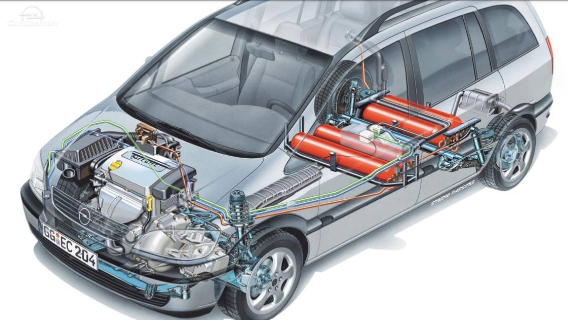

  • therealovy77
  • Mesaje scrise: 245
  • Masina: Zafira 2001 Z18XE
  • Cont inregistrat: 31 Mar 2007
Salut. Dincate am vazut eu, Zafira CNG are traseele de benzina diferite fata de Zafira pe benzina (care are filtrul sub pragul usii stanga spate). Cea cu CNG are un rezervor mic de benzina intre cele doua seturi de rezervoare de sub masina. Din ce se vede in poza atasata (conductele verde-albastru), e posibil sa nu aiba filtru extern (poate avea in rezervor).
