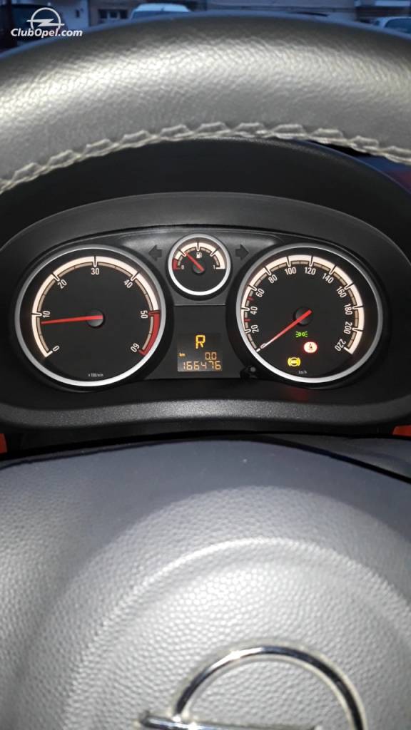

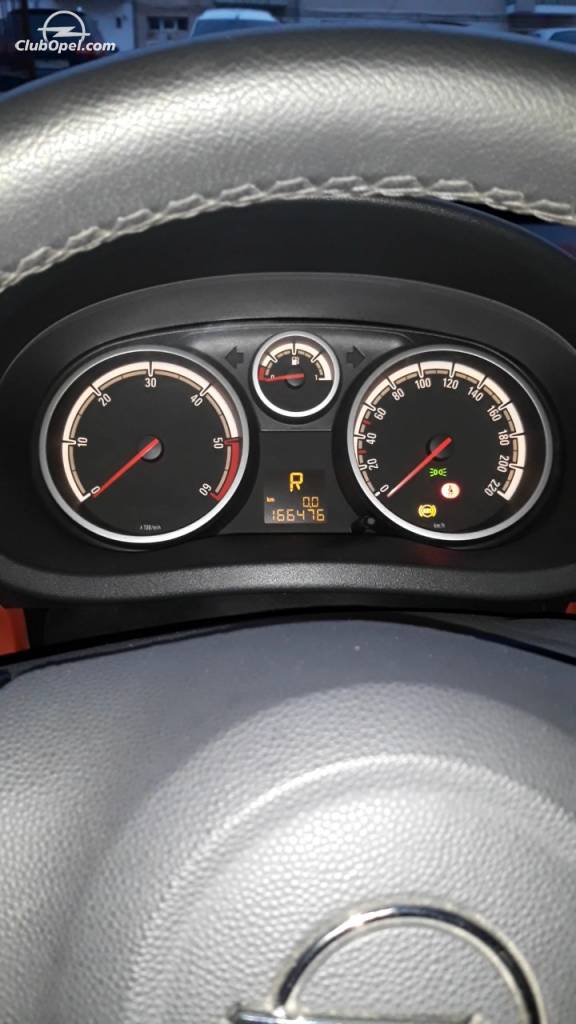

Daca stie sau a mai avut cineva urmatoarea problema... In momentu cand fac de volan dreapta sau stanga cu motorul pornit se blocheaza vloanu mi se intrerupe partea electrica ca si un scurt circuit, pt o fractiune ceasu de la turatie, de la rezervor coboara jos dupa care se urca inapoi ... totul in timp ce motoru merge... am atașat 2 poza ...nu am reușit sa pun si filmarea..

Verifica punctele de masa dintre minusul bateriei si caroserie .Posibil,ca atunci cand electropompa de servodirectie este solicitata(70A,maxim),un contact de masa oxidat,imperfect,sa genereze efecte de genul celor descrise de tine...! Instrumentele de bord iau masa de pe caroserie,pe cand motorul are masa direct din baterie,de aceea nu se opreste motorul...!
