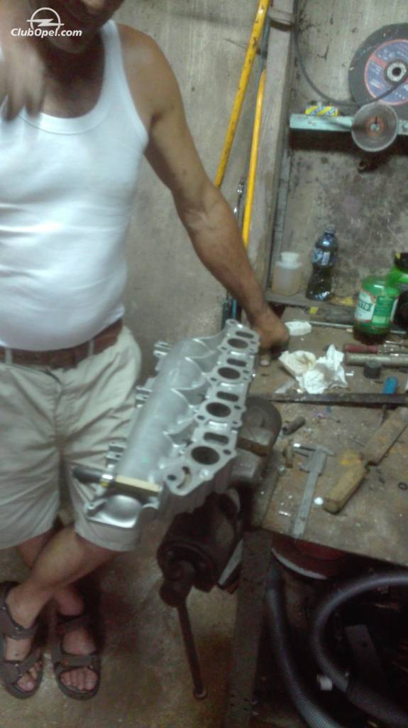

Mihai23Jst a scris:Simptome: Buna ziua,va rog sa ma ajutati cu cateva probleme pe care le am cu masina.Am un opel astra h din 2006 1.9 z19dt si de ceva timp a inceput sa se plafoneze in mers,mai exact in treapta a 4-a respectiv treapta 5-6 la 3500/4000 rpm se simte ca si cum ar pierde motorul din putere,iar dupa aceea creste in turatie foarte greu indiferent in ce treapta de viteza este.Daca opresc si repornesc motorul revine la normal(Nu am stocate coduri de eroare)am verificat facand testul de pedale.Iar mai nou de 2 zile a inceput sa tragã foarte greu motorul indiferent de de turație,adica ne-atingand pragul acela de 3500 rpm unde se plafona.
- A doua problema este atunci cand opresc motorul se aude un zdranganit ciudat impreuna cu un trepidat foarte mare a motorului,Cand o pornesc porneste bine nu trepideaza aproape deloc,si ca o adaugire,uneori la relantii scoate un fum alb.
Vã mulțumesc si astept pareri cu ce ar putea avea...Imi pare rau daca am postat in intr-o sectiune necorespunzatoare,sunt nou pe forum,multumesc.din cite știu a acest tip de motor galeria de admisie este din aluminiu și are acele clapete care se închid și se deschid o parte din ele au rãmas închise sint acționate de un motoraș cu cremalierã
Cod(uri) eroare:
Model: Astra
An fabricatie: 2006
Cod motor: Z19DT
galeria admisie Astra 1.9 ani 2006.motor FIAT

Galeria e plina de calamita cã și crema de pantofi așa a fost și cea din fotografie i-am anulat clapete și curãțat galeria de admisie care cele din aluminiu de desfac in 2 pãrți . spune dacã și galeria din aluminiu

Am sa incerc sa curãț si galeria de admisie
  • matei niculae
  • Mesaje scrise: 419
  • Locatie: Italia
  • Masina: Insignia 2010 A20dt
  • Cont inregistrat: 29 Jul 2018
Sint cam multe de demontat distribuția și pompa de motorina

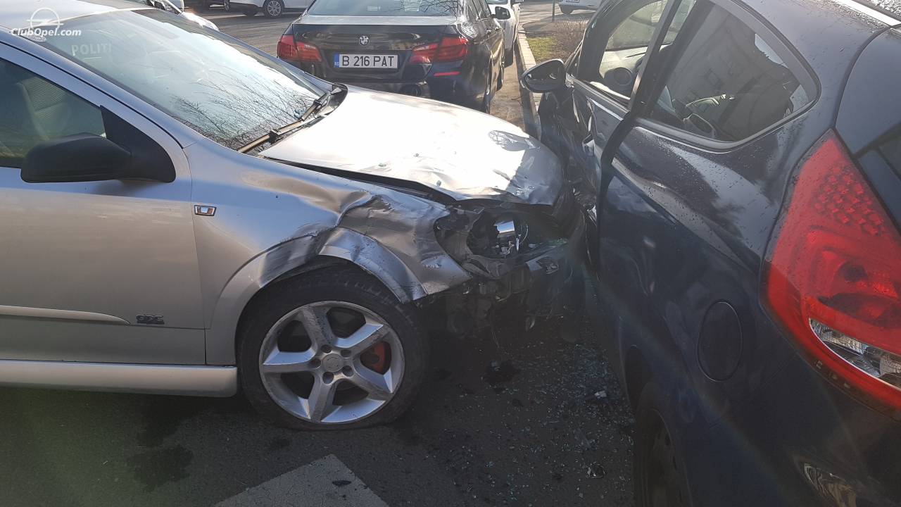

Salut baieti,va multumesc tuturor ca ati incercat/ ma-ti ajutat cu problema avuta la masina.Problema a fost "clapeta de acceleratie".Dar acum alt necaz pe cap,Va rog daca ma puteti ajuta cu o recomandare de service bun pentru Opel,deoarece masina a fost avariata destul de serios partea dreapta fata...tipa care ma lovit avand Rca la Uniqa,am vazut ca au o lista de service.uri destul de mare cu care colaboreaza in Bucuresti,dar nu stiu la care sa merg....si sa am incredere ca masina va ieșii bine din operatiile de reparare...
Vã multumesc din tot sufletul,si ma iertati daca am postat aiurea

Va atasez si o poza sa vedeti despre ce este vorba...

Nasol tare! Ai airbag-uri sarite si xenon spart?

Da,ambele airbag.uri sarite...,a fost un tip de la firma de asigurari pentru constatare si in mare parte mi.a spus ca masina este dauna totala.Si ca firma de asigurare imi va platii masina...astept acum sa vedem ce si cum...

Te intebam pentru ca din poza parea a fi dauna totala. Sa nu te astepti la o suma prea mare....
Imi pare rau....
