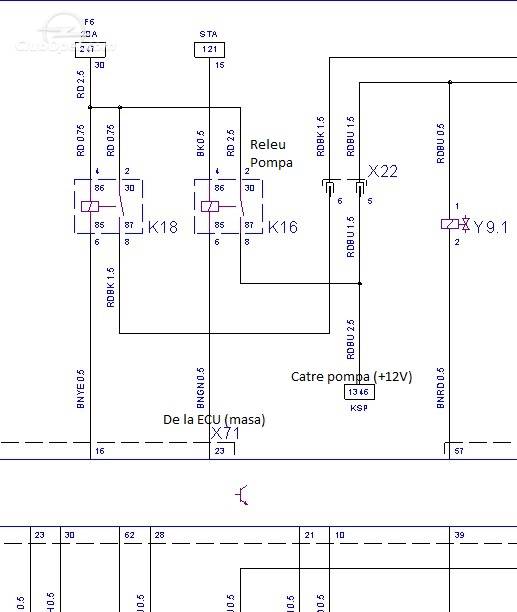

Am acelasi motor ca tine, la mine cand nu a functionat pompa de alimentare am avut firele intrerupte chiar in cauciucul prin care trec din exterior in interior, se afla sub bancheta in partea centrala spate. Am avut un soricel care chiar a vrut sa intre in masina ca pasager clandestin si a reusit.
Am pus o poza mai jos cu releul de alimentare si cu legaturile lui aferente.
